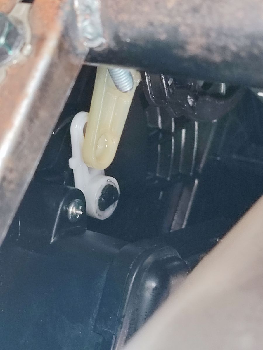

    Mam problem z nawiewem Kia Carnival.
    Przy przełączaniu nawiewu z przedniej szyby na coś innego zaczęło mi coś stukać, jak wracałem na tryb przedniej szyby, dalej było w porządku. W domu rozebrałem schowek i znalazłem przyczynę
    Widok mechanizmu klapy nawiewu za schowkiem w Kia Carnival
    Mechanizm widoczny na zdjęciu w trybie przedniej szyby przechodzi na prawo, następnie nie może przejść z powrotem na lewą stronę, trzeba go popchnąć palcem. Jak mogę rozwiązać problem?

    Sprawdzić dlaczego się blokuje, czy nie ma wyszczerbień.
    Dać trochę smaru silikonowego w prowadnicę i zastosować gumkę (coś mocniejszego niż gumka recepturka), która będzie odciągać do pozycji pierwotnej (takie trochę wspomaganie).
