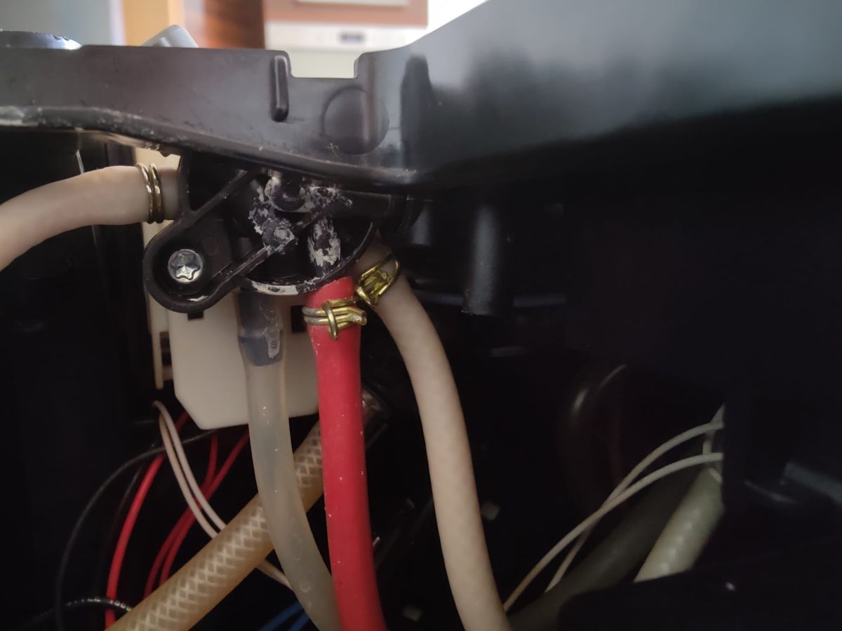

    Cześć. Problem dotyczy Nivona 573. Z pod ekspresu zaczęła lecieć brunatna woda/kawa i mleko zaczęło się trochę gorzej spieniać. Teraz już przy robieniu kawy z wylewki spieniacza leci woda, a suche fusy do pojemnika. Po rozebraniu części ekspresu widać zacieki na rozdzielaczu zaworu ceramicznego i podczas płukania widać na jednej z rurek, jak spływa po niej woda (zdjęcie) po tej zbrojonej.
    1. Co może być przyczyną?
    2. Zdjąłem bok, górę i tył. Czy aby zdjąć tackę, muszę odkręcić drugi bok?
    3. Jak się wyjmuje zawór ceramiczny (rozważam wymianę rozdzielacza, ale nie wiem, czy to pomoże. Śrubki rozdzielacza dokręciłem.
    Zacieki w okolicy złączek w ekspresie Nivona 573, widoczne osady kamienia.
    AI: Czy ekspres był regularnie odkamieniany i czyszczony (szczególnie układ mleczny i zaparzacz)?
    tak
    AI: Czy wcześniej były już jakieś naprawy lub wymiany części, np. uszczelek, zaworów, rozdzielacza?
    nie
