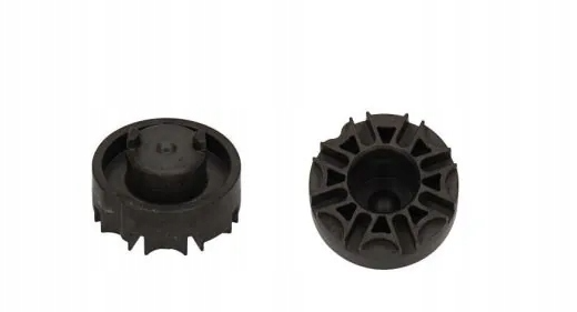

Regenerowałem zawór ceramiczny w ekspresie Nivona 573.
Wymieniłem ten czarny element, w którym były wyłamane wąsy.
Wymieniłem też uszczelkę.
Niestety, po złożeniu ekspres kawę robi, natomiast mleka już nie.
Podczas gdy z wylewki powinno lecieć mleko, to z zaworu z rozdzielacza, tego takiego z małą dziurką w blaszce, leci pod dużym ciśnieniem para, a podczas płukania leci z niego woda.
Czy coś mogłem zrobić źle lub czy jeszcze jakiś inny element jest uszkodzony?
AI: Czy sprawdzałeś drożność całego układu mlecznego (rurki, spieniacz, zawory), czy wszystko jest czyste i niezatkane?
Tak.
AI: Czy podczas składania zaworu ceramicznego korzystałeś z instrukcji serwisowej i jesteś pewien, że wszystkie elementy zostały poprawnie zamontowane (np. ustawienie uszczelek, pozycja elementów)?
Raczej tak.
