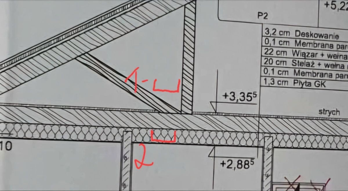

    Jestem w trakcie budowy domu parterowego, dach zrobiony na wiązarach, mam już wykonawcę elektryki. Instalacja będzie częściowo w gwiazdę ze względu na przygotowanie pod smart home, więc doszliśmy do wniosku z wykonawcą, że lepiej będzie puścić przewody górą-sufitem niż po podłodze. Tylko teraz pytanie, bo są dwie opcje puszczenia tego górą - na pewno główne trasy kablowe pójdą w korytach metalowych typu BAKS, oddzielone niskonapięciowe od 230V, tylko teraz te trasy kablowe lepiej będzie przymocować na górze dolnego pasa wiązara (opcja nr 1) czy może lepiej podwiesić korytka pod wiązarami (opcja nr 2 - czyli w warstwie ocieplenia pomiędzy g-k a wiązarem)?
    Ocieplenie pomiędzy sufitem z g-k a wiązarami będzie prawdopodobnie celuloza.
    Środek strychu będzie od góry zabity deskami, tak aby uzyskać kawałek strychu po którym można normalnie chodzić.
    Plusy opcji nr 1: Korytka na wierzchu, więc łatwo dołożyć jakieś oświetlenie/skrętkę w przyszłości, nawet za kilka lat
    Minusy opcji nr 1: Obawiam się, że jeżeli by się zadomowiła jakaś kuna to może narobić strat w przewodach, zanim ja to zauważę - mimo, że chcę zrobić korytka zamykane i odejścia od korytek puścić w peszlach
    Plusy opcji nr 2: Kuna czy inne zwierze raczej się nie dostanie
    Minusy opcji nr 2: Przewody w warstwie ocieplenia puszczone w dość skupionej wiązce obok siebie, więc słaba możliwość chłodzenia ich.
    Przekrój dachu z naniesionymi opcjami prowadzenia kabli: nad i pod wiązarem
    Co byście radzili? Albo jakie jeszcze plusy/minusy dostrzegacie których ja nie widzę?

    Moim zdaniem zainteresowana kuna poradzi sobie zawsze :(
    Doświadczenie pokazuje, że przeróbki też są zawsze :)
    Czyli z łatwym dostępem.
    Tańszy montaż instalacji i ocieplenia też zaletą.

    Wyobraź sobie, że musisz coś zmienić/naprawić/dodać.
    Zdejmujesz GK :(
    Niby pod tynkiem tak samo - przecież nie planujesz kucia ;)
    Co do ciepła - w korytku już i tak chłodzenie iluzoryczne, izolacja niewiele pogorszy.
    Przewidujący układają w ścianie w peszlu - można "dowciągnąć" przewód.
    I znów chłodzenie nijakie...
    Jeżeli jednak przyjdzie Ci chęć na "zinteligentnienie" domu i...dokładasz łatwo co chcesz.
    Może nawet użyć korytek z wewnętrznym podziałem?

    Dostęp będzie tak czy tak od góry, bo będzie w warstwie celulozy albo nad nią, jeżeli opcja nr 2 to wtedy ewentualnie deskę od góry odbije, odgarne celuloze i się dostanę do korytka, mniej wygodnie niż jakby było całkiem na wierzchu, ale dostęp będzie bez kucia itd. Przełączniki robię od razu na skrętkach i sterowanie oświetleniem będzie od razu z rozdzielni wychodzić. Do tego dodatkowe skrętki pod czujniki ruchu/obecności, okna mają już zamontowane kontaktrony, więc tam też pójdzie skrętka. Do każdego pokoju dodatkowo 2x skrętka do neta/Apka. Osobny obwód na lodówkę. Będą rolety zewnętrzne, także tych przewodów tam się uzbiera na prawdę sporo tam.

    Zdecydowanie 1.
    Bo opcje "rozwojowe" łatwiejsze, a kuna jak zechce to wlezie i tak wszędzie gdzie zechce.

    Poszła opcja 3 w końcu, tak jak na zaznaczyłem na zielono. Generalnie budowa jeszcze daleko do końca, ale z samej roboty i łatwości montażu i opcji późniejszego dołożenia czegoś jestem póki co zadowolony. Zobaczymy co wyjdzie z czasem :)

    Ja w takim przypadku obawy bym miał inne niż kuna, że np. jak z dachu zacznie lecieć, będzie się lało po przewodach, ale to już wiadomo, czarnowidztwo. Ogólnie skłaniam się najbardziej właśnie ku takiej opcji, jak zaznaczyłeś. Myślę tylko, że w takiej opcji jest konieczność przebijania się również przez górną warstwę paroizolacji. Nie wiem, czy to wielki problem. Przed chwilą w ogóle oglądałem filmik, na którym przewody idą luzem po wiązarach i na to zasypują celulozę.

    Koryta BAKS 100H42. Niestety początek tras musiałem dołożyć drugie setki, a w sumie to wyszło, że pasowałoby i trzecie dołożyć, ale jest powiedzmy tak prawie na styk na dwie te 100tki na początkach. Nie wiem jaki metraż domu masz i ile kabli, ale teraz robiąc to u siebie wrzuciłbym pewnie główne początkowe od rozdzielni gdzie idzie najwięcej kabli, tam: 300H42, potem trochę dalej już 100H42 wystarczały bez problemu. Nie mam żadnych fot pod ręką, będę na budowie to postaram się coś zrobić i podesłać, ale to za kilka dni pewnie dopiero.

    Mój ojczym jest elektrykiem i kiedyś robił taki dom na wiązarach. Chcieli puścić kable korytem (w warstwie ocieplenia), to przyszedł inspektor i powiedział, że będą mostki termiczne i będzie się woda wykraplała na metalowych korytach. Dla mnie to już jakaś fantasmagoria i wymysły. On sam natomiast nie widzi przeciwwskazań, żeby tak prowadzić instalację.
