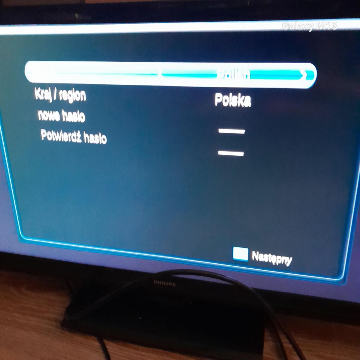

  • #5 21616968
    pocztaada1
    Posty: 9
    Dzięki, ale pojawia się to i nie da się tym zjechać na dół ani utworzyć hasła.
    W dodatku nie jestem pewna, czy do tego dekodera nie było pilota. Może tam się
    Ekran ustawień dekodera z wyborem kraju i tworzeniem hasła ustawia, a nie telewizyjnym?

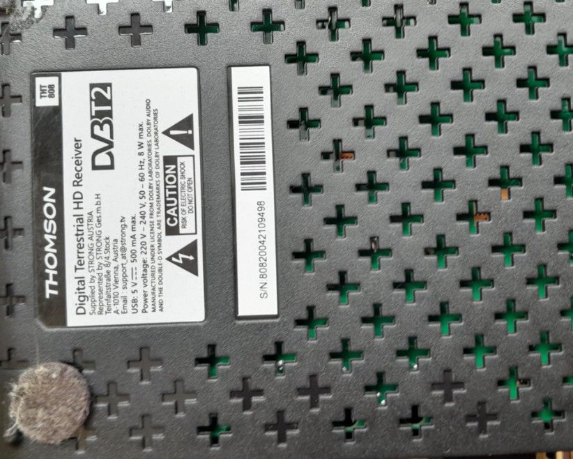

    [postid:2401da3b76][/postid:2401da3b76]
    Czyli w tym jest problem? Ja wszystko rozumiem, tylko nie mam pewności, czy pilot był dołączony. To nie jak kupowałam urządzenie, ono ma już kilka lat. Wbiłam ten model w neta i tam widnieje w pakiecie tylko sam dekoder.
    Etykieta dekodera Thomson DVB-T2 o modelu THT808 na perforowanej obudowie.

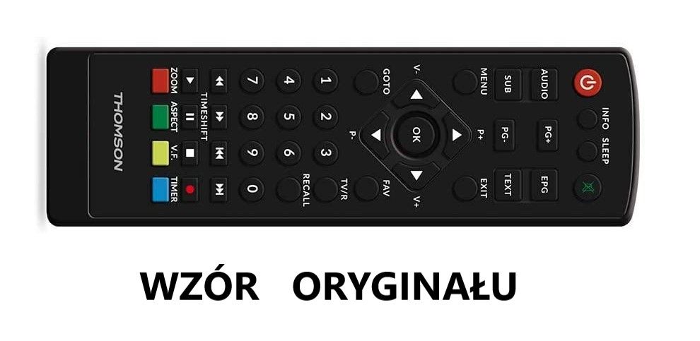

    Ocena: 1148
    Pilot Thomson z czarnymi przyciskami, podpisany jako wzór oryginału Dekoder bez pilota jest elektrośmieciem. Musiał być pilot w komplecie.
