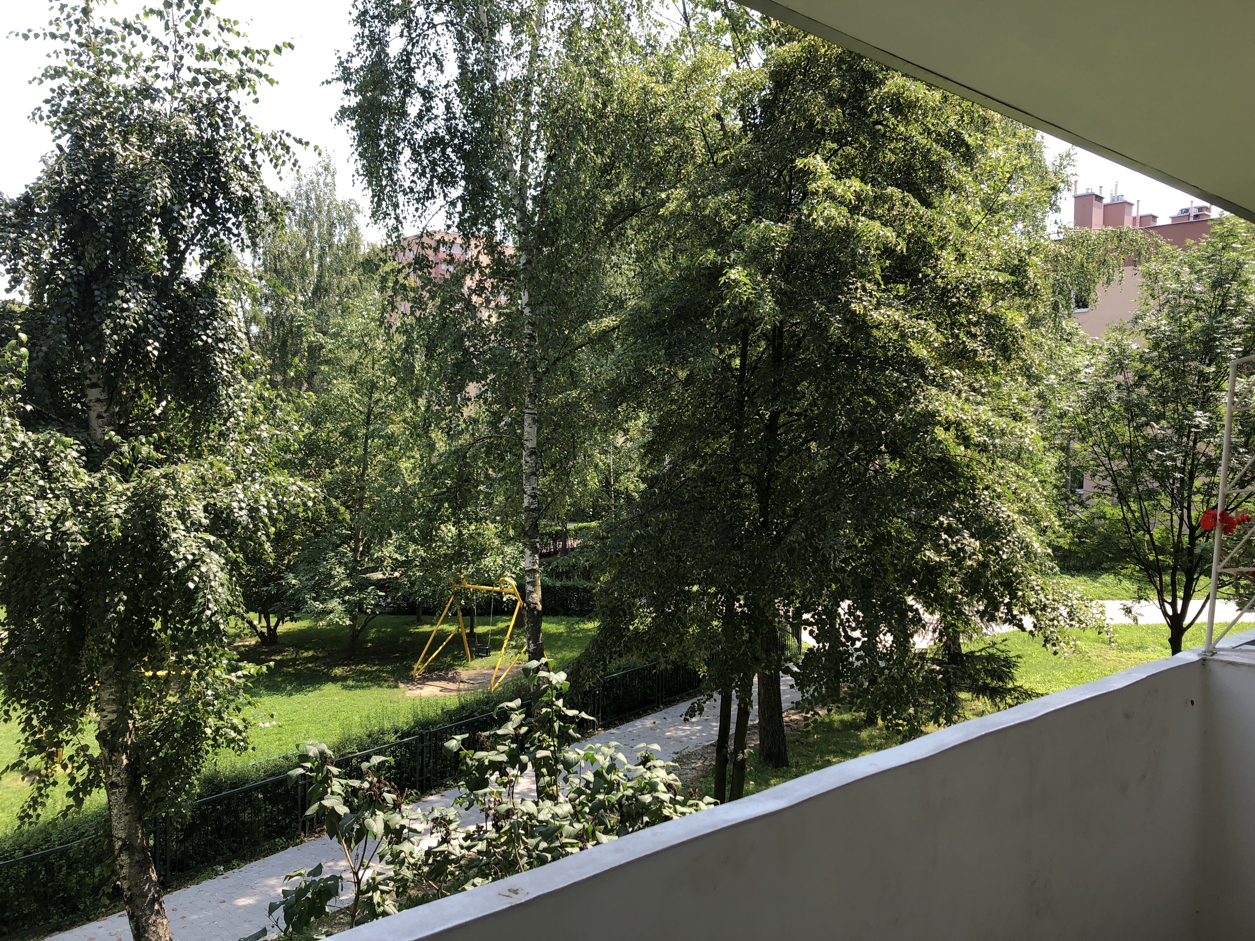

    Wita,
    mam mały/wielki problem, ale zaczynając od początku.
    Kupiłem nowy telewizor - Philips 42 cale FullHD, oczywiście z dekoderem. Dokupiłem do niego nową antenę naziemną firmy Manta, z zasilaczem 5V, ponoć do 100KM łapie sygnał - ogólnie nie jest zła. Mieszkam w Krakowie, dokładnie na ulicy Zygmunta Miłkowskiego, w bloku, I piętro, balkon skierowany na Wieliczkę (zaraz przed balkonem wielkie drzewo i w dużej odległości 4-piętrowy blok). Podłączyłem antenę do TV i szukam kanałów na DVB-T.... i co ? znajduje mi tylko multiplex z TVP (akurat najgorszy). Przechodziłem z anteną przez cały balkon i to samo... nic więcej, również włączałem i wyłączałem wzmocnienie - efekt żaden. A widzę, że niektórzy sąsiedzi mają na tym samym piętrze zwykłą-starą antenę siatkową - czyli chyba działa, nie ? Myślę, pewno wadliwa antena... pożyczyłem od rodziny antenę siatkową starą (dokładnie taką samą jak ma sąsiadka) i wynik taki sam... tylko 1 multiplex. Pożyczyłem inną antenę siatkową od znajomego - TO SAMO jak na nowej - czyli DUPA. Pożyczyłem zwykłą antenę wewnętrzną, stojącą z wąsami - z mocnym wzmocnieniem i... łapie mi czasami /ale przerywa/ TVN i POLSAT - ale tak że się nie da oglądać praktycznie.
    Czy ktoś może mi pomóc ? Czy ja coś robię źle, mam złe anteny (3 złe, w tym jedna funkiel nówka ?).
    Czy może coś w moim TV jest do bani ? Ale także nowy telewizor, porządny więc no ?
    I dlaczego na antenie wewnętrznej (może o wzmocnienie chodzi) odbiera mi praktycznie lepiej niż na dobrych zewnętrznych ?
    Niestety nie wchodzi w grę wystawienie takiej anteny na balkon (wewnętrznej) bo ptaki zaraz osrają i zniszczą jej wąsy (już się dobierały).
    I dlaczego sąsiadka balkon obok (I piętro też) odbiera TRWAM (-,-) na starej antenie siatkowej a ja nic (poza TVP ?)
    Co więcej... właściciel mówił mi, że za jego czasów (30 lat wstecz) na zwykłej antenie siatkowej odbierało mu cacy.... ale wtedy CHYBA był sygnał analogowy, a teraz jakiś hybrydowy czy inny jakiś, nie ? (nie wiem, od razu mówię, nie znam się).
    Czy może są jakieś inne specjalne anteny które coś złapią, bądź ja coś mam w telewizorze kliknąć innego na strojenie ?
    Chyba że to propaganda PiSu że TVP odbiera wszędzie, a inne, mądrzejsze kanały, tylko w wyznaczonych miejscach ? XD
    Z góry dziękuję za wszelką pomoc i pzdr !
    Podejrzewam że wszystkie 3 ze wzmacniaczem. Pomimo przeszkód, sygnał może być bardzo mocny. Ponadto niemal na tym samym azymucie, bardzo blisko (na budynku Colosseum) masz BTS-a LTE. W tej sytuacji tylko antena pasywna. Być może będzie potrzebny filtr LTE.
    Czy próbowałeś kierować antenę w kierunku południowym - na Rabkę?

    1 piętro w gęstej zabudowie, wielkie drzewo przed balkonem i zdziwienie, że nie odbiera. Idź do tej sąsiadki, zobacz jakie kanały odbiera i z jaką jakością? Antena na dach.

    Próbowałeś odbioru z odbicia? Zrób zdjęcia co "widzi" antena z Twojego balkonu skierowana na Chorągwicę i Rabkę.

    Tak to wyglada. Sygnału z odbicia nie łapałem, ale antena była w każdej możliwej konfiguracji ustawiana na balkonie.
    Do sąsiadki niestety nie mogę iść bo mamy kosę :)
