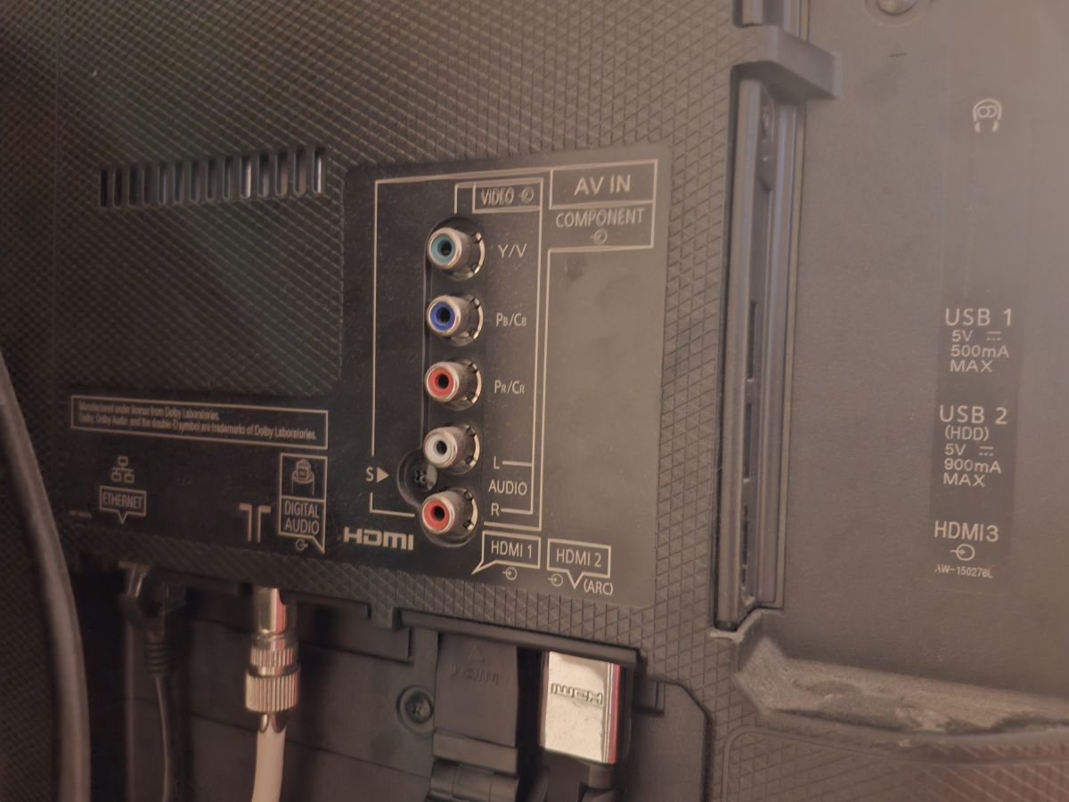

    Posiadam soundbar podłączony do TV poprzez złącze HDMI. Po włączeniu TV dźwięk idzie automatycznie na głośnik i wszystko jest i działa super. Problem robi się, kiedy do kolejnego HDMI podłączam tuner Cyfry+
    W tym momencie sygnał na głośnik nie jest wysyłany, ginie on w ogóle w menu TV, nawet gdybym chciał go wymusić. Pozostaje mi tylko głośnik telewizora. Tuner nie jest nawet włączony, wystarczy ze jest podpiety.
    Co jest nie tak? Zakłócają się czy o co chodzi?
    Dzięki za pomoc.

    A wiec tak:
    TV: Philips TX-49EX 580B
    Soundbar: Panasonic SU-HTB688
    Canal+: Dekoder 4K
    O ile pamietam to ze starym dekoderem Canal+ (taki czarno-bialy model) nie mialem tych problemow.

    hmm, chyba nie mam takiego wyjscia. W instrukcji stoi:
    HDMI 1 / 2 / 3 input. TYPE A Connectors.
    HDMI1 / 3: 4K, Content Type, Deep Colour, x.v.Colour™
    HDMI2: 4K, Content Type, Audio Return Channel, Deep Colour, x.v.Colour™

    Ale tak bylo od poczatku. Soundbar do HDMI2, Canal+ do HDMI1 i dzwieku na glosniku nie ma i nie mozna go wymusic. Odpinam Canal+, wyl/wl TV i glosnik smiga i automatycznie odbiera dzwiek.

    Jesteś w stanie wysłać zdjęcie wejść?

    hmm, tylko te 3 ktore sa na zdjeciu. przy jednym jest oznaczenie ARC, przy innym AW-150276l i to tyle. wiecej HDMI nie ma.
    Ale to nie wejście HDMI tylko ustawienie.
