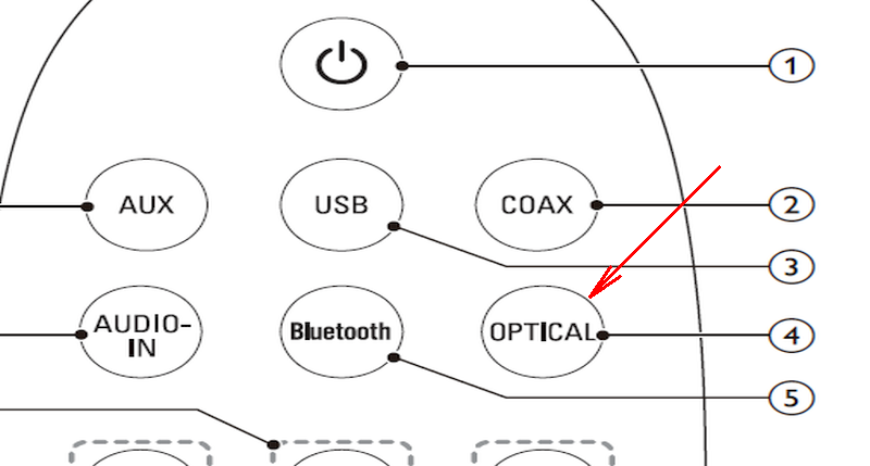

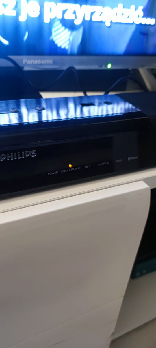

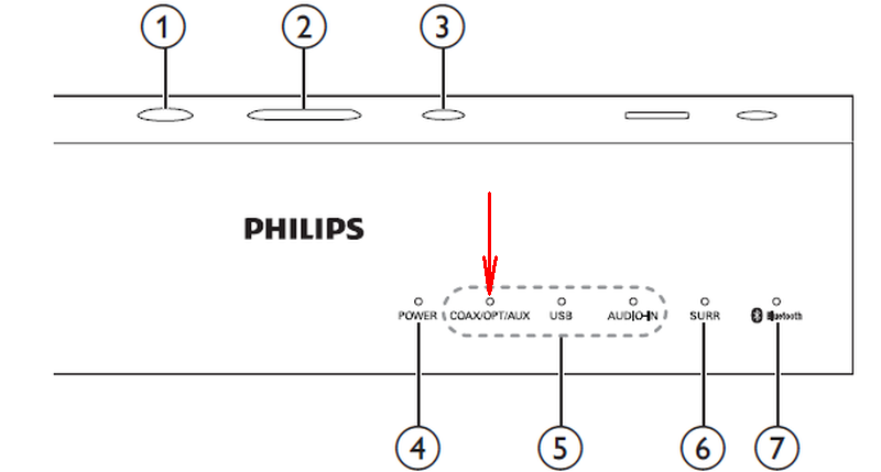

    Witam posiadam telewizor marki Philips tx50ex700e oraz soundbar Philips HTL2160/12.
    Problem polega na tym, że po podłączeniu go poprzez kabel optyczny nie ma dźwięku próbowałem już w ustawieniach wyłączenia głośnik tv oraz ustawiłem format dźwięku PCM i nadal cisza, na BT działa bez zarzutu. Jakieś pomysły?

    Tak świeci normalnie przełączam pomiędzy wszystkimi trybami Podłączenie soundbar do tv - Po podłączeniu soundbara do tv nie ma dźwięku
