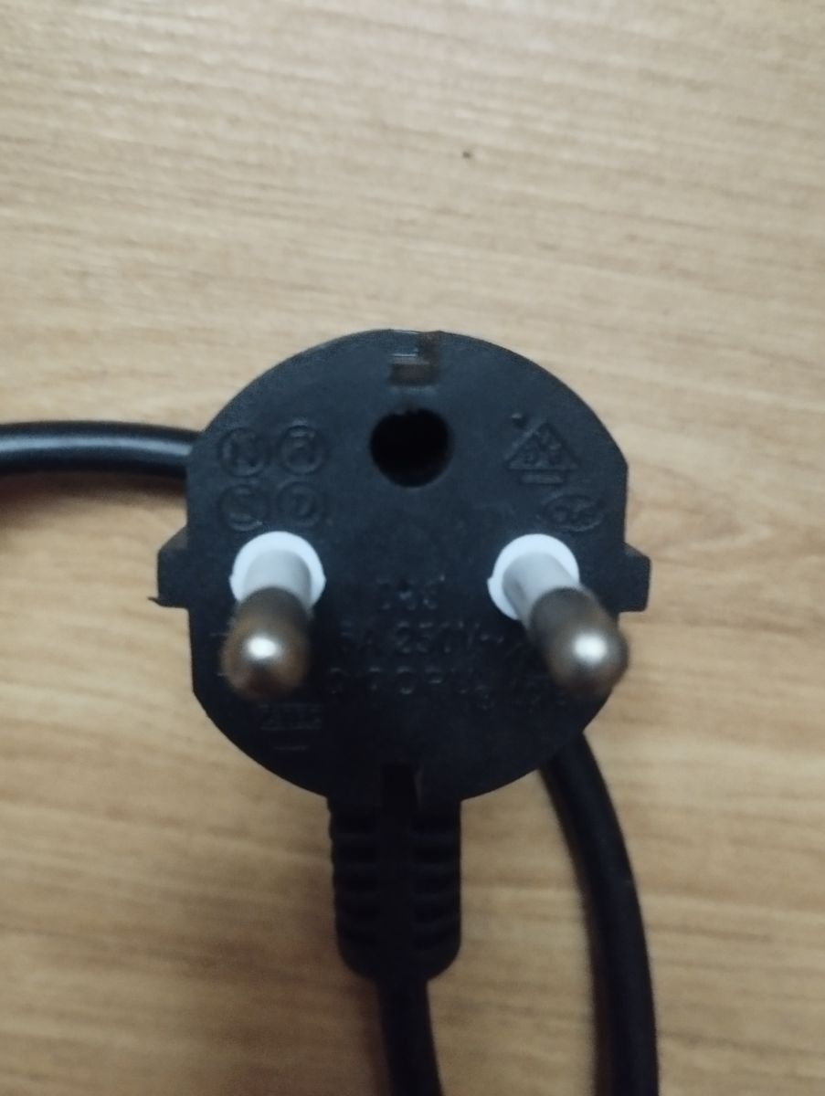

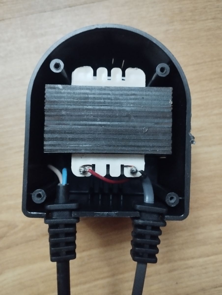

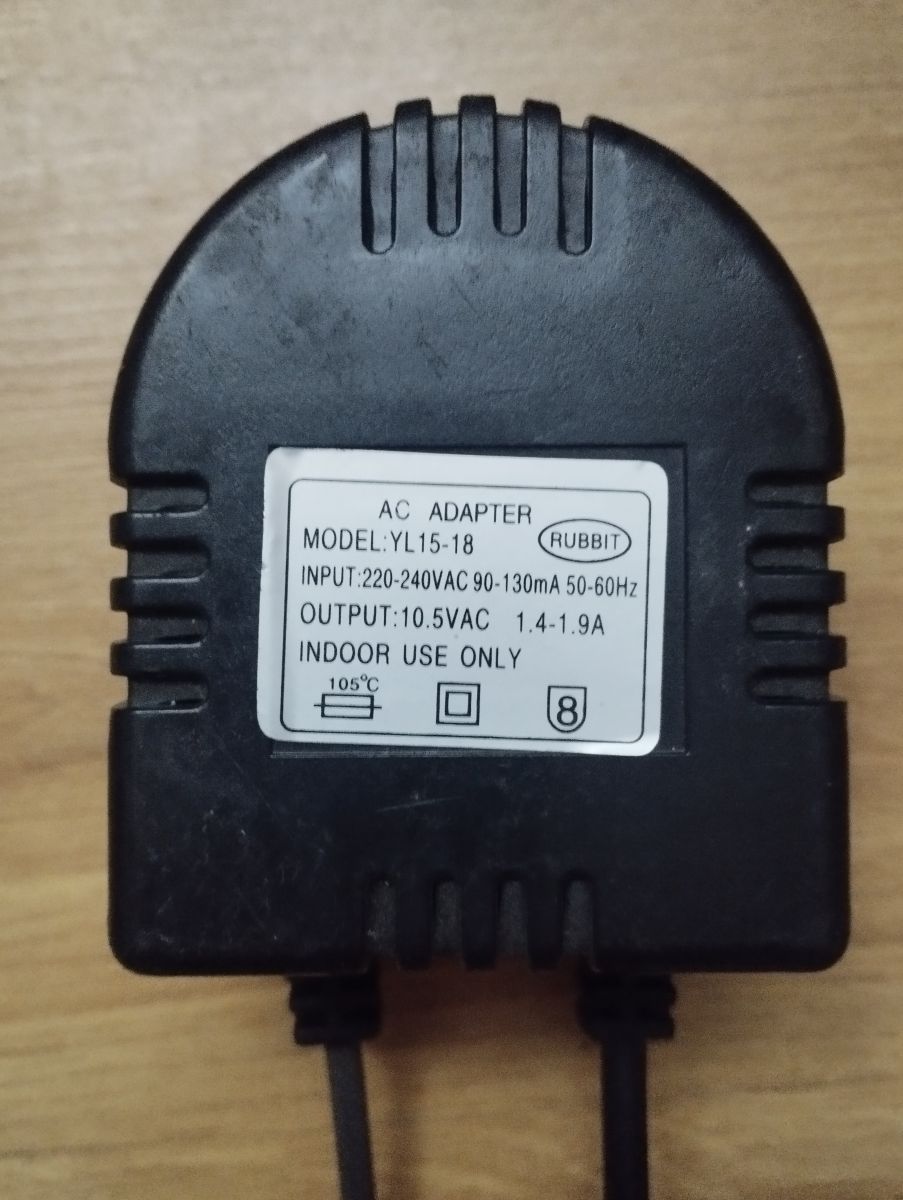

    Witam, odkupiłem od znajomego kabinę prysznicową Novoterm Silver Diamond i mam pewne wątpliwości, jeżeli chodzi o podłączenie jej do prądu. A więc czytając instrukcję, jest napisane, żeby wtyczkę podłączyć do gniazdka z uziemieniem. No ok, tymczasem zasilacz/przetwornica (oryginalna od kabiny, pytałem znajomego) nie ma uziemienia... W związku z tym czy to jest bezpieczne, czy jest w ogóle możliwość, że ta przetwornica przepuści 230 V na kabinę? Ten zasilacz steruje tylko wentylatorem, oświetleniem i radiem, nie ma tam pompy.

    1. To nie jest przetwornica tylko stary dobry transformator obniżający napięcie
    2. Z symboli na jego obudowie to wynika jak to że zastosowano "pdwójną izolację" i w przewodzie zasilającym nie nawet żyły PE.. Jeżeli gniazdo jest , zgodnie z zasadami w normalnej odległości od urządzenia i nie grozi mu zalanie wodą ( co i tak nie spowoduje zagrożenia przez zasilacz) a sam zasilacz( transformator) jest tak zainstalowany by nie pływał w wodzie ( jedyne , po za spaleniem się transformatara, zagrożenie przebicia napięcia na 'drugą stronę") od nie go nic Ci nie grozi.
    Pozdr. J.

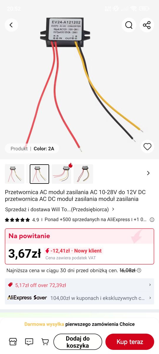

    Mam jeszcze głupie pytanie, otóż górne światło tej kabiny jest bardzo słabe, więc zdążyłem już zamówić fajną lampę LED 12 V, niestety po czasie przeczytałem opis i jest tam oznaczenie 12 V DC, a z tego co sprawdziłem miernikiem, wyjście do oświetlenia jest na prąd zmienny AC... więc to jest to głupie pytanie: czy to ma prawo zadziałać?

    Działać niby będzie jedynie będzie mrugać i pewnie nie pożyje za długo.
    Można by dołożyć mostek, kondensator i jakiś regulator to powinno normalnie zadziałać.

    Takie coś by mogło być:

    na wyjściu AC oświetlenia dołóż mostek prostowniczy i kondensator 1000µF/50V To powinno wystarczyć. Trochę obawiam się o moc zasilacza/transformatora ,masz tam do dyspozycji ok 15W Radio, wentylator, lampa trzeba trochę policzyć.
    Pozdr. J.
