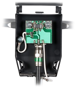

    Witam, potrzebuję pomocy. Chciałem zrobić antenę w polaryzacji H i V na bazie anteny Dipol 1RUZ. Wystarczy dołożyć "bat" do odpowiedniego symetryzatora i po sprawie. Mam taki symetryzator jak na zdjęciu w załączniku. Nie wiem jednak, jak ma wyglądać nawinięty drut na pierścień "koralik". Chodzi mi o ilość zwojów, odczep itp. Pomoże ktoś, kto miał podobny problem?
    • Jak wykonać symetryzator na pierścieniu do anteny Dipol 1RUZ – liczba zwojów, odczepy c700.jpg (61 KB) Musisz być zalogowany, aby pobrać ten załącznik.

    Byłem mało precyzyjny, zadając pytanie. Na zdjęciu, które zamieściłem w poście, jest "dodatkowy mały symetryzator-koralik", z którego wyjście, poprowadzone białym przewodem, wychodzi na antenę pionową.
    Właśnie o ten mały symetryzatorek chodzi. Nie wiem, jak nawinąć na niego drut i gdzie go wpiąć na płytce.
    Mam płytkę bazową, ale bez tego dodatkowego symetryzatora.
    Oczywiście, że szukałem po necie, ale nigdzie wprost nie jest opisane, jak to zrobić.
    Może ma ktoś taki gotowy symetryzator albo jakieś dokładne fotki jego (jest w necie kilka tych fotek, ale nie widać na nich odczepów i ilości zwojów na symetryzatorze).

    wiki77 napisał:
    Na zdjęciu jakie zamieściłem w poście jest "dodatkowy mały symetryzator-koralik" z którego wyście poprowadzone białym przewodem wychodzi na antenę pionową.
    Właśnie o ten mały symetryzatorek chodzi. Nie wiem jak nawinąć na niego drut i gdzie go wpiąć na płytce.
    Ściśle mówiąc ten "koralik" to w tym przypadku nie jest symetryzator, a sumator sygnałów z obu anten. Takie "koraliki", nazywane również "perełkami", stosowane są jako proste bezstratne dzielniki / sumatory sygnału RF.
    Więcej --> Link
    Dalej musisz poszukać sam - typ ferrytu, ilość zwojów, średnica drutów nawojowych dla pasma FM (choć tego typu dzielniki są szerokopasmowe z natury), pewnie gdzieś to będzie opisane. Albo kupić gotowy rozgałęźnik TV (np R-2 Signala) i wyciągnąć z niego dzielnik. Nie będzie zbyt optymalnie, ale działać będzie.
    Możesz też dać symetryzator co go masz w antenę kołową (pok. H), i dalej poprzez taki właśnie R-2 spiąć ją z prętem (antena na pol. V).
