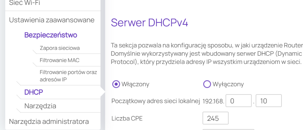

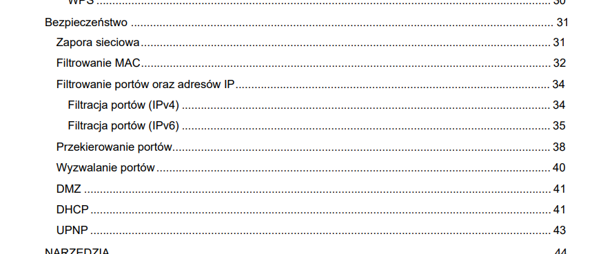

    Czy jest jakaś opcja na przywrócenie brakujących funkcji w "zaawansowanych ustawień / bezpieczeństwo" w modemie/routerze UPC/PLAY...? Ten biały, chyba compal...
    Jestem przekonamy, że kiedyś było tam sporo opcji, jak ustawienia firewall, DMZ, przekierowanie portów... Obecnie nie ma prawie nic, w firewallu można tylko klikać okienka, które nic nie zmieniają... A jak już cokolwiek tam jest, to w wersji IPv6, nie IPv4...
    Takie opcje były kiedyś:
    Tabela z listą funkcji zabezpieczeń routera, w tym firewall, DMZ i przekierowanie portów
    Takie są obecnie
    Ekran ustawień DHCPv4 modemu z zaznaczoną opcją włączonego serwera DHCP
    Do części opcji mogę się dostać "na siłę", edytując linki (wszedłem w PortForwarding i DMZ) ale mam wrażenie że pomimo że można zmieniać ustawienia w tabelkach, dodawać wpisy, zapisać, nie są one aktywowane...

    OK... Czyli nawet jak bym chciał coś porobić po IPv4 to nie ma takiej opcji, nawet na żądanie?
    Jak dobrze pamiętam, to w UPC było co prawda zmienne IPv4, ale zmieniało się może raz na miesiąc i dało się ogarnąć na tym jakieś np. tunele (pamiętam, bo zrobiłem sobie multiroom w innej dzielnicy i właśnie łączyłem się przez to IP bezpośrednio... xd). Kurde, szkoda. Jak patrzę na serwisy typu myip, to faktycznie pokazuje się tylko IPv6 (choć niektóre, te od DNS pokazują jeszcze IPv4 - on już nie jest "mój, bezpośredni", jak kiedyś?
    Teraz, jak przejęło Play to już nic takiego się nie zrobi? W ogóle? Nie ma opcji...?

    Dobra, wielkie dzięki.
    Zmiana na IPv4 za pomocą konsultanta pomogła, wszystkie opcje wróciły i działają.
