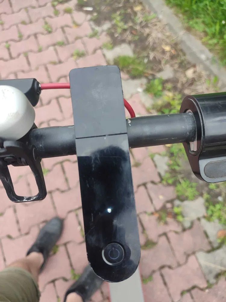

    Xiaomi M365, po wymianie sterownika (tego przy baterii) hulajnoga działa, ale na wskaźniku poziomu baterii miga dioda (mimo że hulajnoga jest naładowana).
    Na innej, takiej samej płytce, tak samo miga dioda.
    Podobno jest to spowodowane zmienionym oprogramowaniem w sterowniku.
    Jak sprawdzić, jaką wersję oprogramowania ma sterownik, oraz jak wgrać całkowicie podstawową wersję oprogramowania, bez żadnych modyfikacji, właściwą tej wersji hulajnogi?

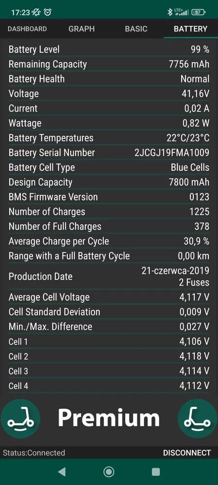

    Dodaję zdjęcie pokazujące problem oraz screen z aplikacji M365 Tools.
    Odwdzięczę się za pomoc.
    Zrzut ekranu z aplikacji M365 Tools z danymi o baterii hulajnogi Xiaomi
    Kokpit hulajnogi Xiaomi M365 z migającą pojedynczą diodą LED na panelu

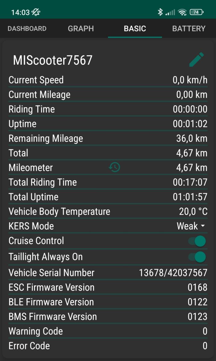

    Pewnie zakupiłeś sterownik z nowszej wersji z wyświetlaczem prędkości - PRO, PRO2, 1S, Essential.
    Musisz wgrać soft przykładowo 138. Zapodaj zrzut z zakładki basic a powiem Ci z jakiej wersji kupiłeś sterownik i czy da się to ogarnąć przez bluetooth.
    Ewentualnie dokup sobie display od PRO + nowa szybka i ciesz się z konwersji na 1S ;).
    Załączam fabryczny 138 25km/h.

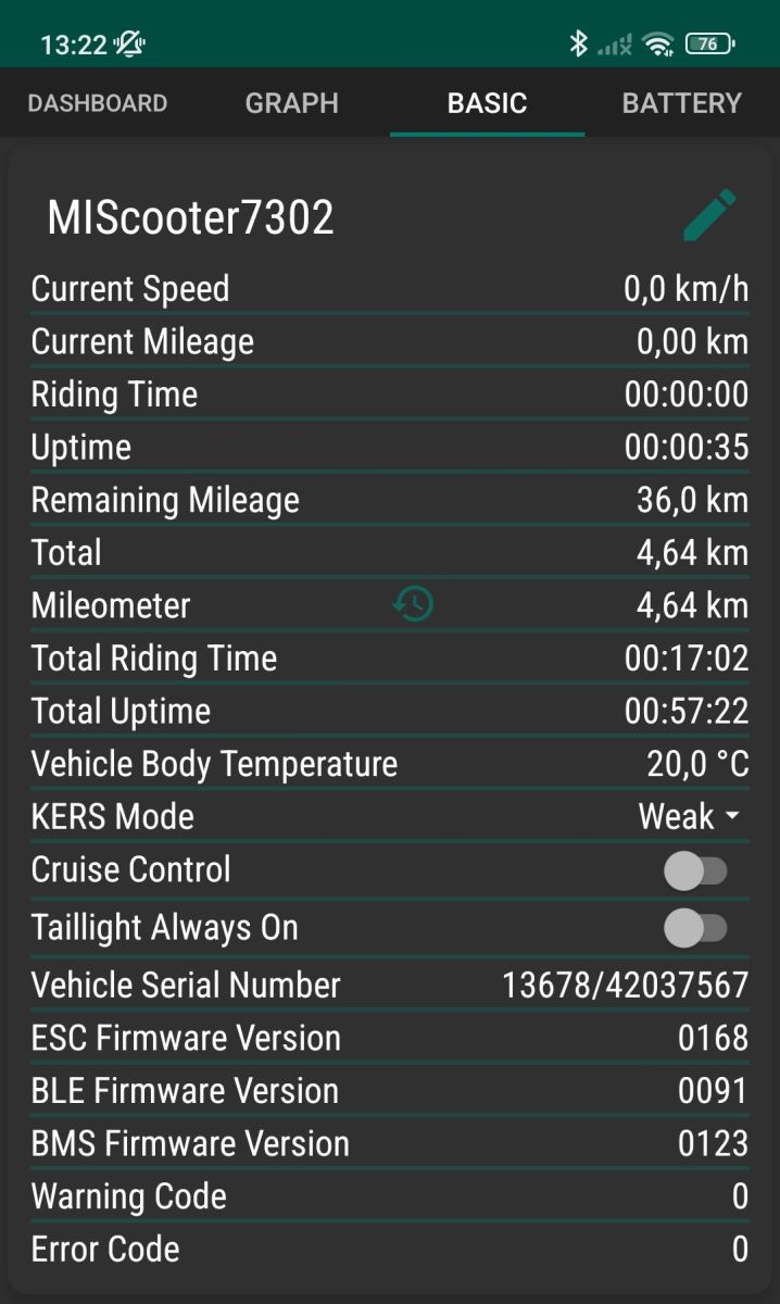

    Kupiłem wyświetlacz z wersji PRO i teraz wskazuje poziom baterii. Zdjęcia z zakładki Basic dla zwykłego wyświetlacza oraz sesji PRO dodaję.
    W wyświetlaczu PRO są możliwe zmiany "parametrów" na D, S, ECO. Przy testach "na sucho" zmiana trybów powoduje zmianę prędkości, czyli nawet te opcje działają.
    Ekran aplikacji z danymi hulajnogi elektrycznej, zakładka BASIC, prędkość 0 km/h, zasięg 36 km
    Ekran aplikacji z danymi hulajnogi MIScooter7302 w zakładce Basic

    Powiem więcej. Zmiana trybów jazdy działa nawet na ekranie z kropkami bo to nie ekran zmienia tryby a sterownik ESC "nasłuchując" co się dzieje na przewodzie od włącznika :D.

    Założenie wyświetlacza z odpowiednim oprogramowaniem wyeliminowało problem.
