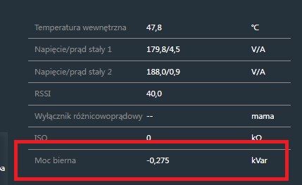

    Co oznacz wskazanie ujemnej mocy biernej. W czerwonej ramce na obrazkach. Wartości pojawiły się niedawno. Wcześniej było 0,00. Jaki ewentualny wpływ na fakturę to może mieć. Grupa taryfowa G12W.
    Wskazanie mocy biernej -0,275 kVar w czerwonej ramce na ekranie pomiarowym Wartość mocy biernej -0,275 kVAr w czerwonej ramce na ekranie pomiarowym

    Odbiorcy prywatni nie są rozliczani z mocy biernej.
    To ja wiem. Tylko dlaczego pojawiło się wskazanie i to ujemne? Zapewne po aktualizacji falownika która była wykonana zdalnie przez serwis GoodWe właśnie kilka dni temu a dokładnie w piątek 25 lipca (wcześniej cały czas było 0,00).

    O to już trzeba by chińczyków zapytać co mieli na myśli.
    Zadzwoniłem do serwisu GoodWe Polska i niezbyt pewnym głosem wyjaśnił mi, że to nie ma wpływu na produkcję i w mojej taryfie rachunek od ZE. W nowej wersji programowej taką informację falownik zaczął wysyłać do aplikacji. Co do ujemnej wartości głos zawiesił a ja podziękowałem nie czekając aby coś teoretycznego wymyślił na poczekaniu niezgodnego prawdopodobnie z rzeczywistością.

    Ujemna to pojemnościowa, nie znam tego falownika jak i tej aplikacji ale zapewne chodzi tu o AC, gdzie w większości falownik generuje właśnie energię pojemnościową
