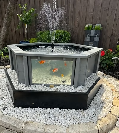

    24V 200Ah , ładowarka 24V + 4 panele 190W . Wszystko zasilane i sterowane przez napięcie z akumulatora 24 V + przetwornicę ze stabilizatorem do 5V/12V/24V.
    3 pompki przepływowe z grzałkami zakres grzania do 100 stopni, 600-800 l/h na godzinę , 3 pompki przepływowe zwykłe do fontanny, czujniki temperatury + stacja pogodowa + karmik dla rybek. Poza tym podłączona roleta nasuwana na akwarium i zasilany automatyczny parasol rozwijany w czasie deszczu czy w zimie. Na 12V/24V działa też też stacjonarne i automatyczne światło do ogrodu. Akwarium hexagon 650 litrów.
    Miało tak wyglądać ale obudowę drewnianą zastąpiono ramkami z profili.
    Sześciokątne akwarium ogrodowe z fontanną i złotymi rybkami, otoczone białymi kamieniami
    Wszystko działa od wiosny do jesieni, w zimie rybki lądują w cieplejszym miejscu ale mniejszym akwarium w domu.
    Konieczna jest rezerwa zasilania czy przełączenie automatyczne na zasilanie z sieci w razie kilku pochmurnych dni.
    Aktualnie w tym roku system system został podpięty bezpośrednio do magazynu kablem 24V 600Ah i inwertera 6kW w domu służącego do oświetlenia, alarmu i zasilania gniazdek z poborem do 3 kW ( TV, lodówka, ładowarki do rowerów )
    Pomysł, zarządzanie projektem mojej siostry a wykonanie oczywiści jako roboli służył mój szwagier i ja.
    Jak to wspomniano wcześniej , bilans używania przy 240V był bardzo nie efektywny i warto było zmienić wszystko na zasilanie 12/24V
