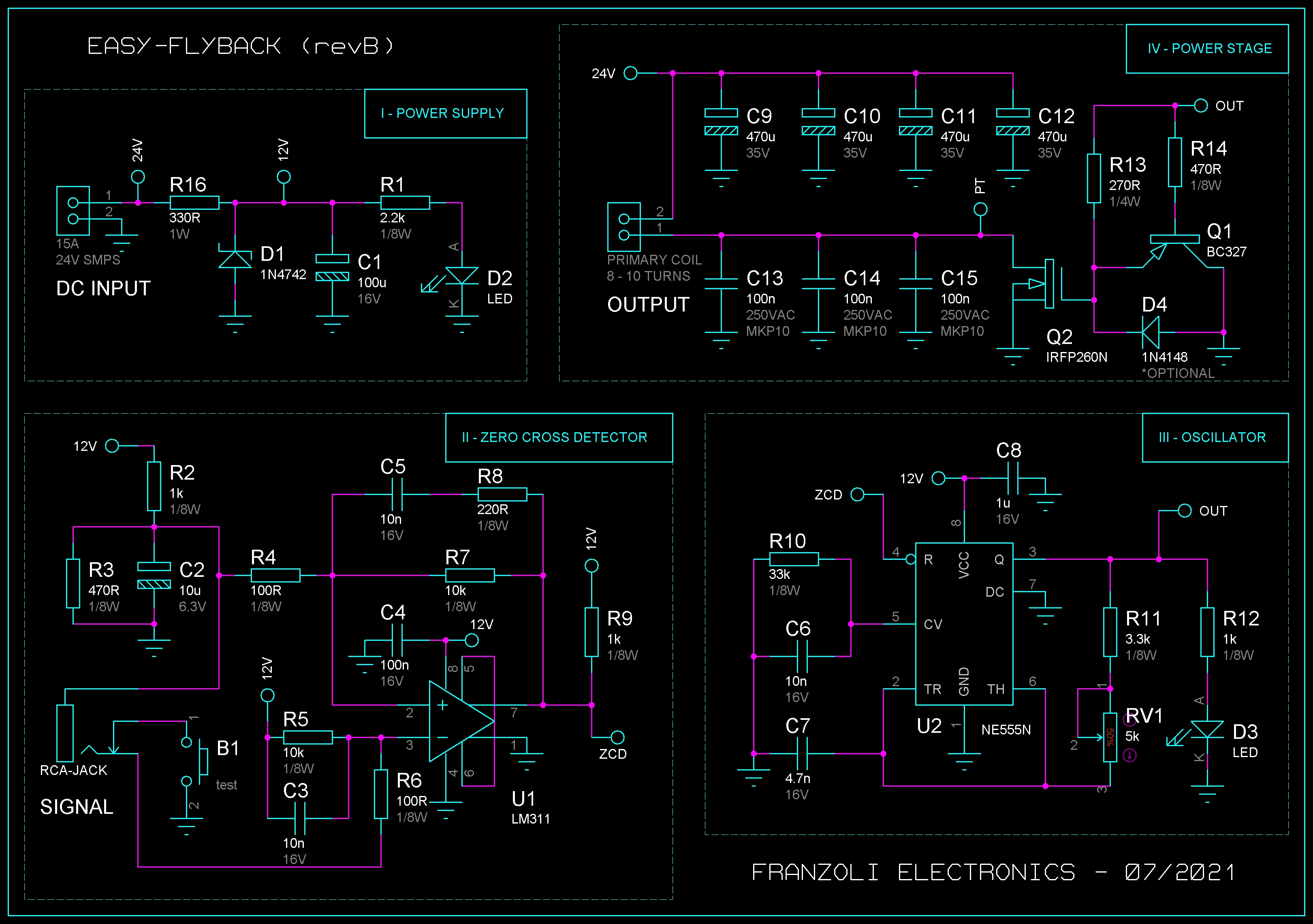

    Witam, mam tutaj schemat wzięty ze strony Franzolini Electronic, a dokładniej projekt Easy Flyback. Zastanawiam się, jak dokładnie działa załączanie bramki IRFP260N, bo totalnie nie rozumiem na jakiej zasadzie. Jak idzie prąd od NE555 do IRFP260N? Z góry dzięki Pozdrawiam.
    Schemat Easy Flyback z układami zasilania, detekcji zera, oscylatora i tranzystora IRFP260N

    Po prawej stronie masz 2 złącza OUT. Łączysz je i od tej pory wyjście Q układu NE555 zasila bramkę tranzystora Q2. Zasila też LED i tranzystor rozładowujący bramkę Q2.

    >>21625427 OK, czyli MOSFET Q2 IRFP260N jest sterowany przez rezystor 270 Ω bezpośrednio z NE555 bez żadnego tranzystora wzmacniającego, a tranzystor Q1 BC327 pełni funkcję rozładowywania bramki Q2?

    Tak właśnie jest na tym schemacie.
