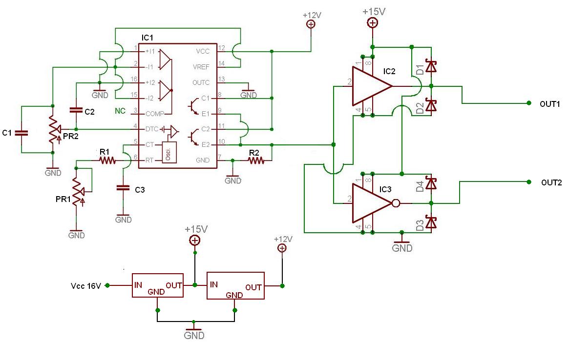

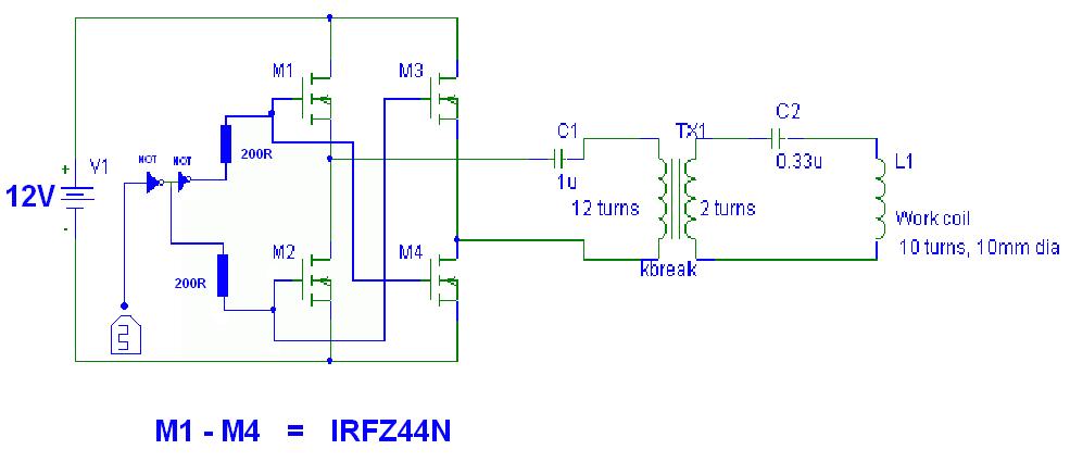

    Witam. Szukam rady dotyczącej poniższego schematu a mianowicie czy mogę uzyc układu NE555 do sterowania mosfetami??
    I czy mogę uzyc tutaj mosfetów IRFZ44N ??
    Proszę o wyrozumiałość jestem dość początkującym elektronikiem.
    Z góry dzienkuje :D

    Po pierwsze zadaj sobie pytanie jaką moc chcesz uzyskać,
    Wtedy będziesz wiedział jakiego prądu należy się spodziewać,
    Wtedy dobiera się tranzystory, szacuje wielkość radiatora,
    Co do NE555 to w dzisiejszych czasach prościej sobie wziąć dowolnego procka z PWM,
    to gwarantuje pełną kontrolę nad współczynnikiem wypełnienia i częstotliwością,

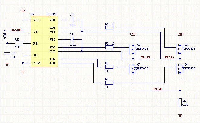

    Co do sterowania samymi tranzystorkami to polecam poczytać o układzie np. IR2184 i jemu podobnymi, znakomicie ułatwiają życie,
    A układ IRS2453 prawdopodobnie załatwi wszystko czego tu trzeba:)

    Masz morze link do datasheta tego układu IRS2453 :?: :?:
    Mógłbyś wykona dla mnie jaki schemat z tym ustrojstwem :?: Dla mnie ten scalak jest nowością. :D

    Opis elementów poniższego schematu:
    IC1 = TL494
    IC2 = TC 4420
    IC3 = TC 4429
    C1 = 100nF
    C2 = 100nF
    C3 = 1nF
    R1 = 2,2K
    R2 = ??
    PR1 = 20K wieloobrotowy
    PR2 = 20k
    D1 - D4 = 1N5819
    Pierwsza część schematu:

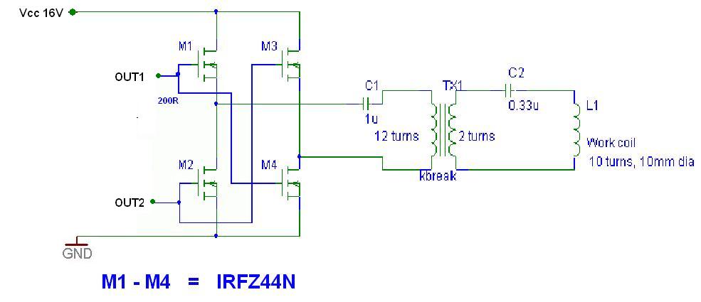

    Czy NE555 nadaje się do sterowania MOSFET IRFZ44N w nagrzewnicy indukcyjnej?
    Druga część schematu:

    Hej,
    Kompletnie nie tak...
    Po co zwierasz nóżki 9 i 10?
    Jeśli już to z 9 wejdź na IC2 a z 10 na IC3,
    Po drugie pozwierałeś bramki tranzystorów na krzyż co też jest bez sensu,
    Sytuacja wygląda tak...
    Jeśli ten dolny jest otwarty to na bramce będzie +15V a na tym górnym po przekątnej jedynie +3 względem źródła, więc się nie bardzo on otworzy,
    To nie będzie działało,
    Co do tej kostki to tu jest Link

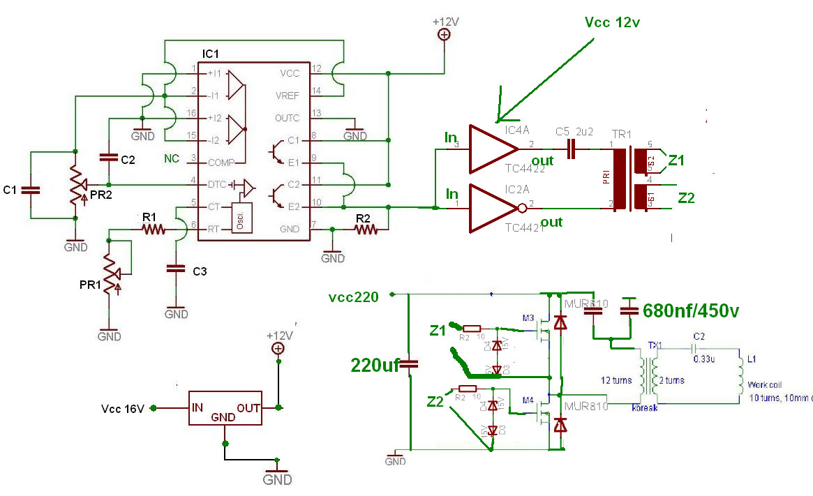

    Kolego DJ.TRoX czy mógłbyś naszkicować poprawny schemat dla pewności bo nie chcę się pomylić i zniszczyć sprzętu.
    Z góry wielkie dzienki.
    (Najbardziej chodzi mi o drugi schemat)

    Tu jest kawałek układu, R11 służy do pomiaru prądu,
