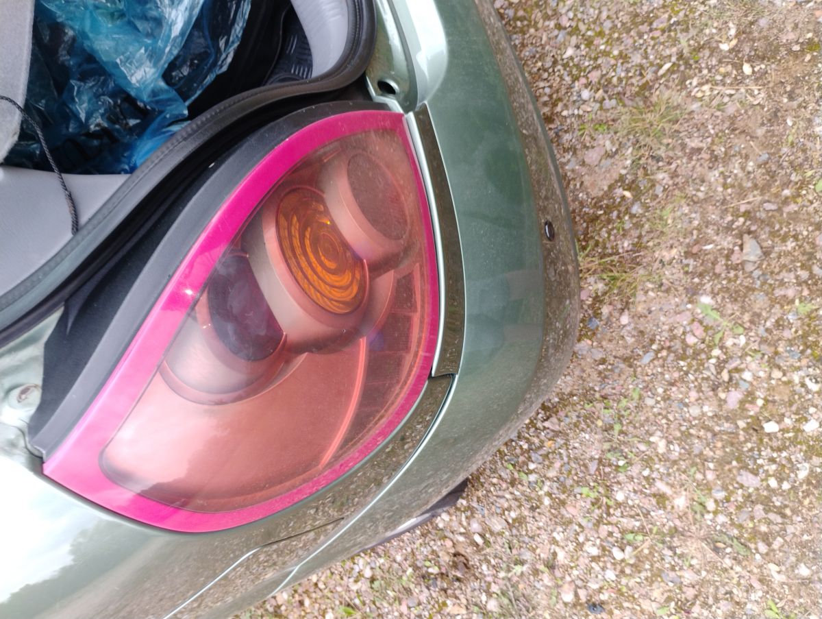

    A jak wymieniasz żarówkę? Ściągasz klosz i jazda - życzę cierpliwości :)
    Ewentualnie opcja druga, na warsztat i niech poprawiają co skopali - bezpłatnie.
    Co ma żarówka do tego, o co pytam? Przecież ta część reflektora, w której jest ten kurz, jest zamknięta.
    W warsztacie nic nie skopali, bo po prostu nie mieli dostępu ani zapewne narzędzi, żeby uzyskać taki dostęp.

    Jeszcze mieli czyścić??? Kupiłeś założyli i wszystko. Jak było zakurzone to trzeba było zlecić mycie.
    Woda destylowana i ipa plus kompresor,suszarka. Trochę roboty jest.

    Zdemontować i wypłukać wodą i założyć. Majstry tu niczemu nie winne a już im się oberwało. Mogłeś zlecić czyszczenie przed montażem albo samemu przed wyczyścić.

    A to zależy co to jest ten "czarny preparat montażowy"

    Ten preparat jak to nazywasz jest jak najbardziej potrzebny ponieważ bez niego woda będzie się dostawać do wnętrza samochodu.
    Mam nadzieję tylko że to nie jest sylikon do szyb, bo ten jest rzeczywiście trudny do usunięcia.

    Podgrzewać opalarką delikatnie jeżeli to ten specjalistyczny "butyl" on jest miękki przy 80-90stC a jak nie butyl to tylko struna/żyłka/linka i przeciąć

    Mycie jak koledzy wyżej napisali.
    Albo.
    Nie wszystkie lampy ale większość. Do piekarnika na 60*C na 20-50 minut. To czarne co łączy klosz z obudowa strasznie zmięknie i idzie rozebrać. To masa butylowa. Po uprzednim zdjęciu spinek. Umyć, wyczyścić, dopicować. Złożyć w odwrotnej kolejności i do piekarnika na 2 zdrowaśki - no na 15 minut. Pilnować aby czarna masa była dokładnie we wszystkich miejscach bo będzie woda zalegać.

    Po płukaniu wodą mogą zostać zacieki i znowu problem. Co to za auto ? Ale widać że nie młode i podejrzewam że lampy można kupić tanio. Kupiłbym drugą w ładnym stanie i zalożył a nie bawił się z płukaniem czy rozklejaniem itp. Szkoda nerwów i zachodu,

    >>21626239 Dlatego na koniec trzeba wypłukać wodą destylowaną. Tylko jak kurz się przyczepił to woda go nie ruszy ,choć warto spróbować.

    Do wody jakąś piana aktywna, ludwik itp
