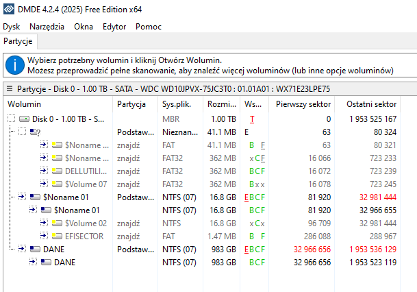

    Problem niewidocznej partycji. W laptopie grzebałem rok temu i leżał. Teraz go oczyściłem, ale jest problem na drugim dysku (z danymi). Podobne tematy widziałem, ale przez delikatne różnice obawiam się sam operować w DMDE. Pomożecie?
    Zrzut ekranu z programu DMDE pokazujący strukturę partycji dysku 1 TB

    1. zaznacz Disk 0 -> MBR Off
    2. wstaw znaleziony: $Noname 01 | 81920 ... 32966655 jako part. podst. MBR
    3. wstaw znaleziony: DANE | 32966656 ... 1953523119 jako part. podst.
    Zastosuj zmiany... (zapisz sobie gdzieś plik do ich wycofania)
    Na początku masz jakieś znalezione małe wol. FAT - możesz tam zajrzeć ale chyba nic istotnego, no i położenie tej ~41 MB part. nie pasuje do dysku z AF.

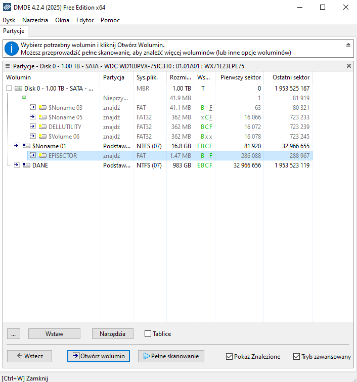

    Po restarcie wygląda tak. Czy wymaga to jeszcze dalszego działania?
    Zrzut ekranu programu DMDE pokazujący strukturę partycji dysku 1 TB

    Masz dostęp do danych?

    Tak, mam.

    To nic więcej nie trzeba (poza kopią danych na przyszłość).
    Chociaż ten początek dysku dość ciekawy.
