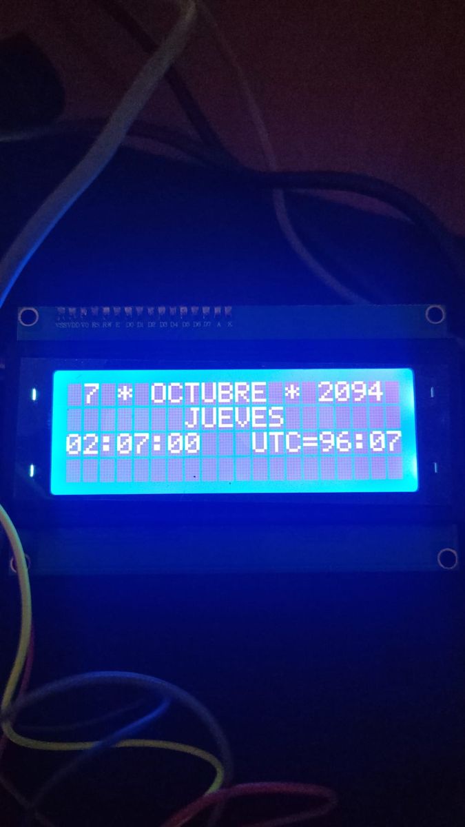

    Znowu prosze o pomoc. Mam problem z prostym programem. Wpisalem i dzialac dziala ale zle pokazuje czas UTC. Probowalem cos zmienic ale zegar ani sie uruchamia ani zmienia UTC.
    Zegar pokazuje date , czas lokalny i czas UTC.Tak ma dzialac.
    Niestety po wgraniu , pokazuje sie ale nie wszystko . Na dodatek zegar nie uruchamia sie. Takze nie dzialaja wejscia 9 . 11 i 15
    Po wgraniu pokazuja sie bledy ale na wyswietlaczu wyswietlane sa niektore dane
    Kod: C / C++
    Zaloguj się, aby zobaczyć kod

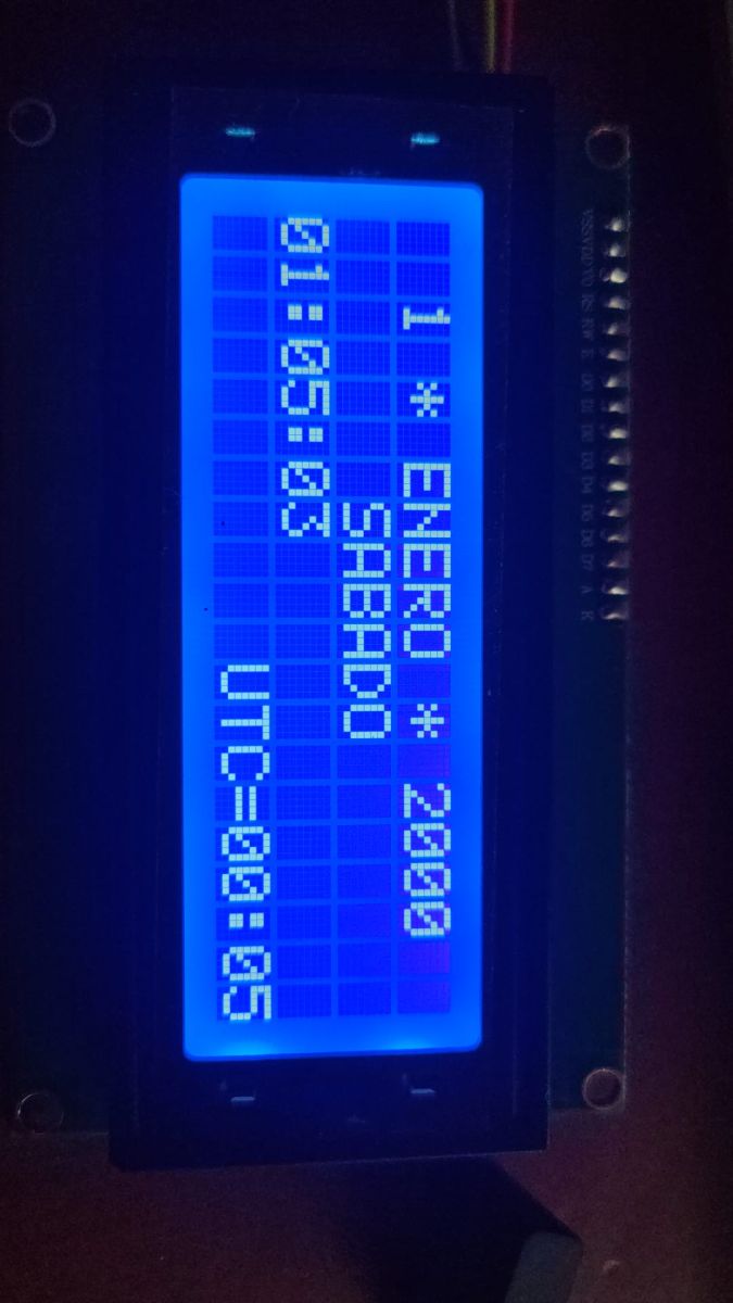

    Tak jest
    Wyświetlacz LCD z datą 7 października 2094 i godziną lokalną i UTC

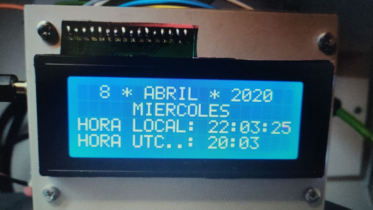

    Tak powinno byc
    Wyświetlacz LCD pokazujący datę, dzień tygodnia i godziny lokalną oraz UTC

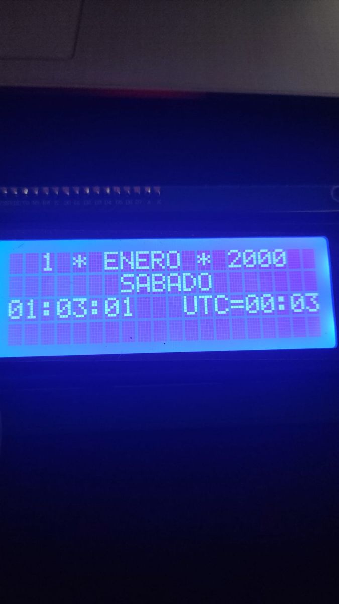

    Po dolaczeniu RTC3231 zegar uruchomil sie ale dalej nie wyswietla poprawnie.
    Niebieski ekran LCD z datą „1 ENERO 2000”, godziną i informacją o czasie UTC
    Brakuje jednej lini
    Autor zrobil dwa zegary i nie jestem pewien czy program jest odpowiedni. Jego strona od dawna nie dziala i nie mam jak sprawdzic czy program jest poprawny

    Co ma wyświetlić ta brakująca linia?
    W oryginale ten fragment jest wyświetlany w dwóch liniach, natomiast w Twoim programie tylko w jednej linii
    Kod: Arduino
    ponieważ wartość zmiennej row_hour nie uległa zmianie.

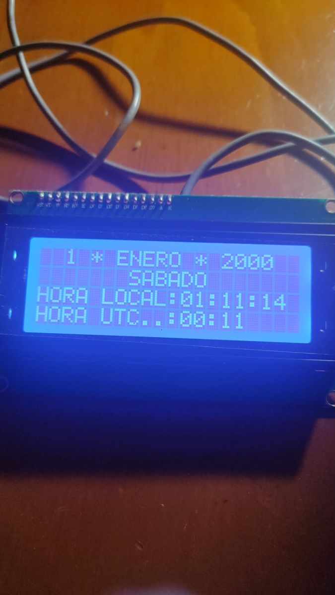

    Witam ponownie
    Po zmienie , o ktorej napisales jest teraz tak
    Wyświetlacz LCD z datą, dniem tygodnia, czasem lokalnym i czasem UTC
    Czy jest mozliwe taka zmiana w programie aby w trzeciej lini napisac Czas lokalny i w czwartej Czas UTC ?

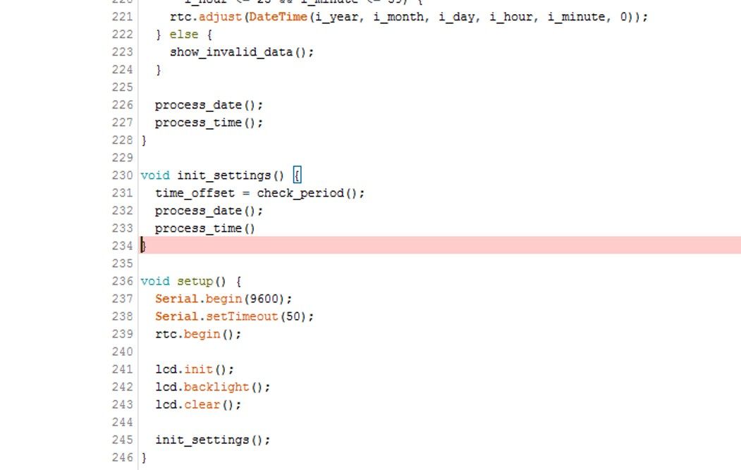

    To jest opis w programie , gdzie autor wykryl blad . Ja sie okazuje , w tym oprogramowaniu , ktore wpisalem jest juz poprawiony
    Zrzut ekranu z kodem C++ z błędem składniowym w funkcji init_settings()
    Tam na koncu ma byc ;
    Napisalem do niego ponownie aby napisal co moze byc powodem , ze brakuje 4 lini

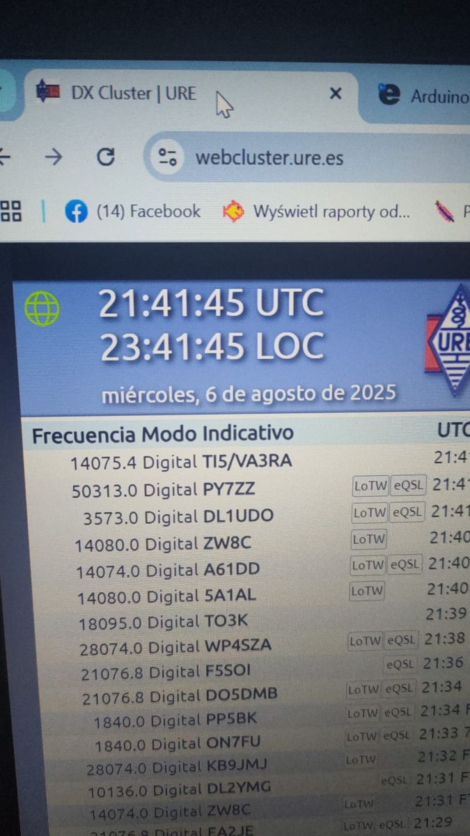

  • #16 21627922
    inot
    Posty: 3551
    Pomógł: 439
    Ocena: 798
    wosiekpl napisał:
    A czy trudna jest zmiana w oprogramowaniu aby tam gdzie jest UTC pokazywalo tez sekundy ?
    Muszę przeanalizować kod źródłowy.

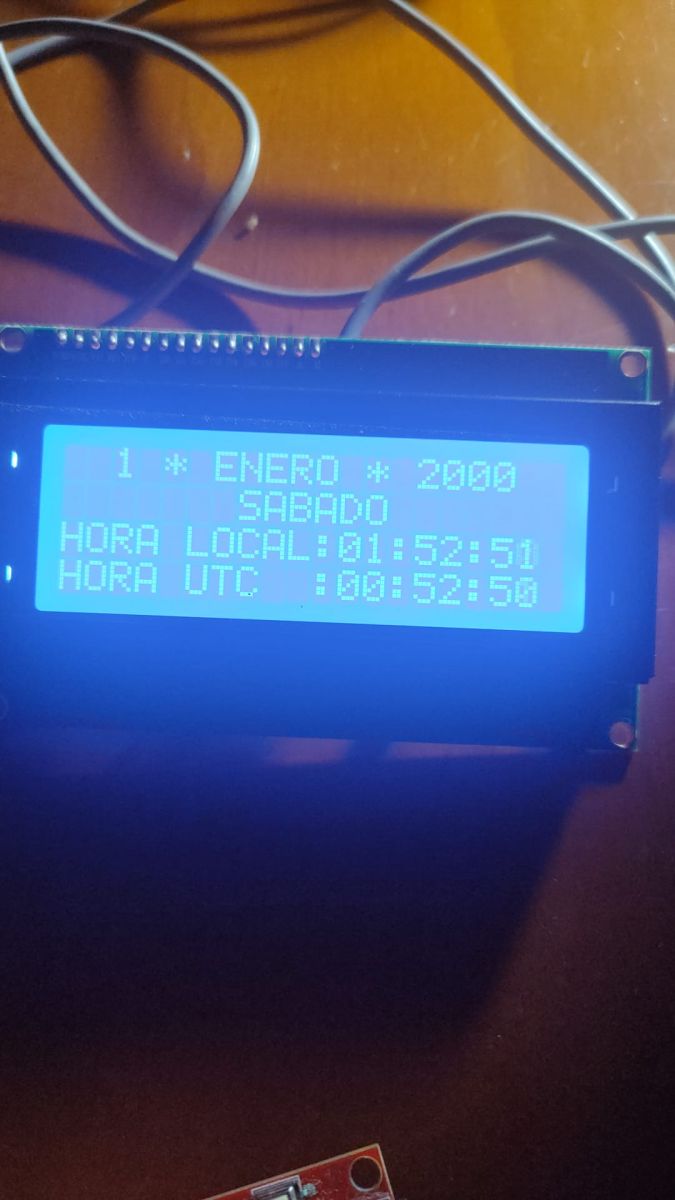

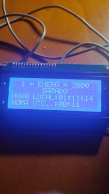

    Tak mi sie udalo , sekundy zmieniaja sie tak samo
    Ekran LCD z datą 1 stycznia 2000 i czasem lokalnym 01:52:51 oraz UTC 00:52:50

  • #20 21627964
    inot
    Posty: 3551
    Pomógł: 439
    Ocena: 798
    wosiekpl napisał:
    UTC jest o 2 godziny mniej
    Ale w styczniu obowiązuje czas zimowy.

    #23 21628672
    efi222
    Posty: 749
    Pomógł: 12
    Ocena: 1196
    wosiekpl napisał:
    W Madrycie taki jest czas
    UTC 21:28
    Local 23:28
    UTC to czas uniwersalny. To czas bez poprawki na strefę czasową (lokalizację geograficzną). Inaczej GMT +0
    Ostatnio krotkofalowiec zamawiał u mnie zegarek właśnie z UTC.
    Zdaje się, że ta grupa posługuje się takim czasem.

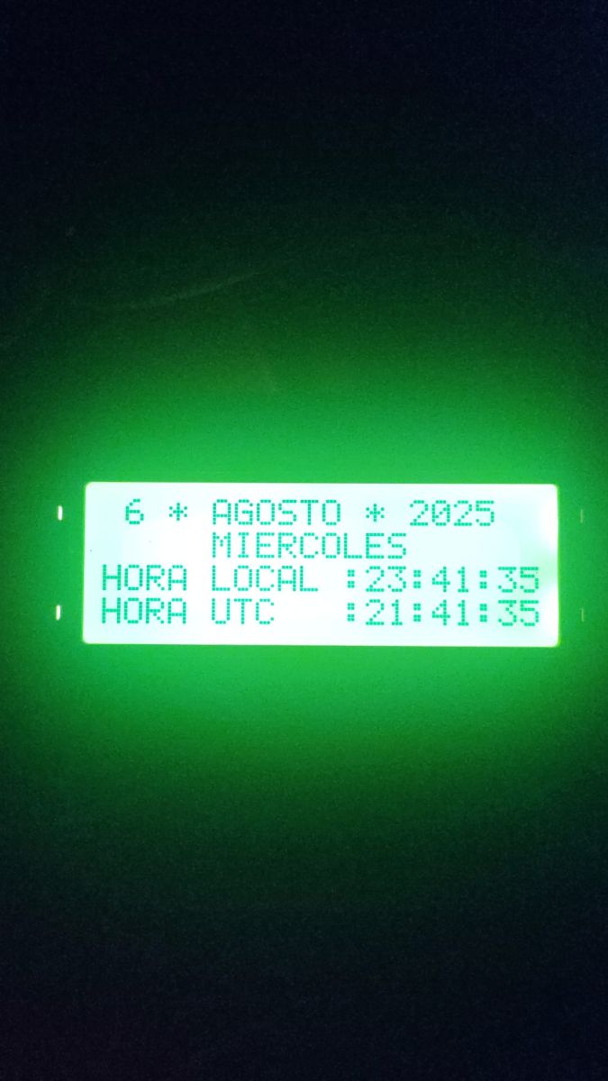

  • #24 21630522
    wosiekpl
    Posty: 1260
    Pomógł: 2
    Ocena: 35
    Odpiszę tak na szybko. Tak , taki czas używa się w krótkofalarstwie.
    Autorem tego projektu jest hiszpański krótkofalowiec
    Do emerytury trochę mi jeszcze zostało , ok 7 lat. Tylko nie wiem czy dociągnę. Strasze mamy tutaj upały.
    Już zmieniłem ten dwukropek
    Pozdrawiam Wszystkich
