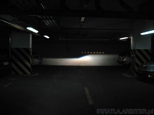

    Witajcie, mam Hyundai Tucson są w nim reflektory soczewkowe na żarówkę H7, założyłem fajne żarowski ledowe, świeciły super , ale teraz prawy reflektor świeci tylko na wprost i to tak jakby slabo a nie oświetla pobocza, lewy super świeci prosto i na lewą stronę pobocza, zamieniłem żarówki i dalej to samo, podpowiedzcie co mogło się stać, pozdrawiam

  • #6 21628409
    andrzej20001
    Posty: 17700
    Pomógł: 1570
    Ocena: 6619
    Kolega już wyjaśnił
    Ma być taki obraz na ścianie. Z jednej lampy i analogicznie też z drugiej.
    Światło halogenowe samochodu tworzy wyraźny wzór na ścianie w ciemnym garażu
    Co do led retrofit to też już napisałem. Zobacz na typowych żarówkach halogenowych jeszcze co sie dzieje.

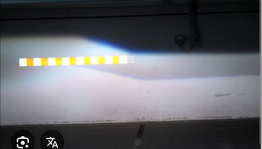

    andrzej20001
    Posty: 17700
    Pomógł: 1570
    Ocena: 6619
    Wzór świetlny lewego reflektora samochodu z ostro zaznaczoną granicą światła
    Tak angol świeci

  • #14 21632439
    andrzej20001
    Posty: 17700
    Pomógł: 1570
    Ocena: 6619
    Światła samochodowe rzucone na garażową bramę z wyraźnym poziomym cutoffem DOT
    Dot usa

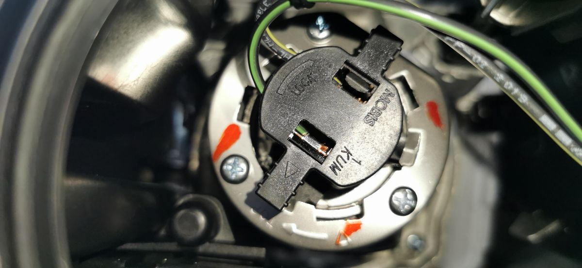

  • #16 21632485
    Michał_74
    Poziom 34  
    Posty: 2962
    Pomógł: 184
    Ocena: 613

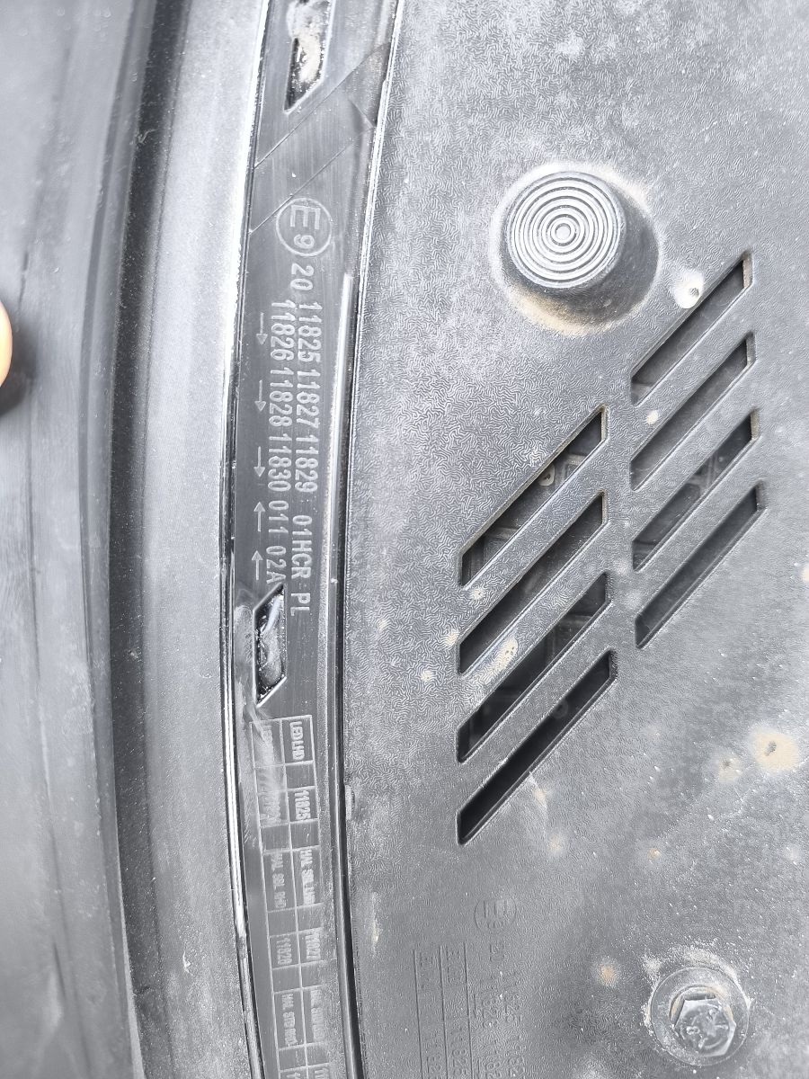

    Przyjrzyjcie się na strzałki na pierwszym zdjęciu - wychodzi że lampa jest uniwersalna. Strzałki w lewo i prawo.
    I teraz pytanie może samo mocowanie żarówki jak w wspomnianym I30.
    2 różne gniazda/pozycje żarówki. A może sama LED jest trefna i robi problem?
    Homologacja E9 - czyli Hiszpania. czyli powinno działać u nas.
  • #18 21632505
    Michał_74
    Poziom 34  
    Posty: 2962
    Pomógł: 184
    Ocena: 613
    I zobacz szczegółowo czy tam te gniazdo nie ma więcej pozycji. W które można wstawiać żarówki.
  • #19 21632590
    BANANvanDYK
    Posty: 7631
    Pomógł: 1150
    Ocena: 2541
    Patrząc na oznaczenia homologacyjne, to wychodzi że obudowa lampy jest zunifikowana więc podano wszystkie numery dopuszczeń.
    Obok jest tabelka identyfikująca rodzaj reflektora (LED LHD, HAL LHD itd), na niej powinno być zaznaczone która to wersja.
    Moim zdaniem, LED nie nadaje się do tej lampy z powodu złego umiejscowienia źródła światła (zły focus).
    Lampa jest projekcyjna, więc kształt odcięcia jest określony przesłoną wewnątrz lampy. Jednakże zły focus powoduje rozproszenie światła wewnątrz lampy i z tego powodu widoczne są dwa ząbki na środku oraz rozmycie granicy światłocienia po bokach.
    W ostatnich latach światła projekcyjne są asymetryczne poprzez świecenie dwoma poziomami, jednakże w nowych samochodach z oświetleniem LEDowym światła mijania stają się coraz bardziej symetryczne, świecą płasko jak od linijki.
    Załóż normalny halogen, tylko taki markowy, bo trafiają się na rynku żarówki niskiej jakości gdzie nie jest zachowana geometria (przesunięcia żarnika poza dopuszczalne limity) przez co światła świecą nieprawidłowo.

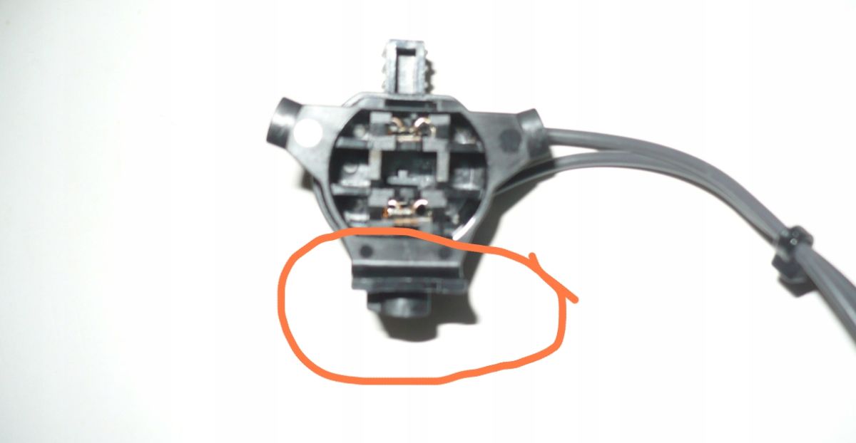

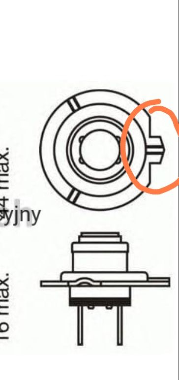

    To jest mocowanie moje żarówki w reflektorze, gdzieś wyczytałem że w Europie ta część żarówki zaznaczona na drugim zdjęciu powinna być na górze czyli na godzinie 12, u mnie jak mocuje to tylko wchodzi na godzinę 16, jak ustawiłem tak żeby sprawdzić na godzinę 12 według mnie świeciła dobrze i chyba w dobrym kierunku, no i w położeniu na godzinie 16 diody LED są poziomo a jak jest na godzinie 12 to są pionowo i wtedy świeci szerzej, no i okazało się że żarówka z lewego reflektora diody z jednej strony bardzo słabo świeca pewnie są na wykończeniu,no i foto że zwykłej żarówki lewy reflektor stojąc przodem do auta

    W Astrze, to w każdej lampie żarówki były inaczej przekręcone, np. prawa dobrze, lewa przekręcona, nawet sprawdzając w innych Astrach było różnie.
    Patrząc na inne samochody, to żarówki w reflektorach były ustawione zawsze równo.
    Przy takiej H7 przekręcenie nie ma znaczenia dla geometrii, ale np. żarówki sygnalizacyjne powinny być montowane żarnikiem w pozycji poziomej gdyż to gwarantuje odporność na wstrząsy.
    Na żarówce H7 widać że jest dobrze, aczkolwiek linia granicy światłocienia jest rozmyta, więc może wnętrze lampy jest brudne albo odbłyśniki matowe.
