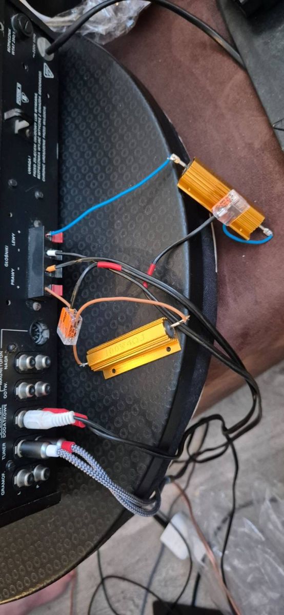

    1. Wzmacniacz Unitra DIORA WS 354A - wyj. głośników 8 Ω
    2. Głośniki Tonsil ZG-25C - 4 Ω
    Troszkę poczytałem, poszukałem, ale mam niedosyt odpowiedzi konkretnych. Lubię sprzęt vintage, szukałem tych głośników (ZG-25C) i dorwałem w prawie oryginale. Mam kilka wzmacniaczy, ale wszystkie 8 Ω. Podaję przykład WS354, ponieważ nie ma zabezpieczeń i tutaj najłatwiej go spalić, a poza tym jest mały i poręczny i ładnie gra.
    Pytanie. Jak to podłączyć?
    Zakupiłem rezystory 4 Ω 50 W i chcę wstawić w szereg, ale jak to wpłynie na jakość dźwięku i dosyć wrażliwy wzmacniacz?
    Może macie jakieś inne pomysły lub rozwiązania, oczywiście łączenie dodatkowych głośników w szereg odpada.
    #2 21628098
    JacekCz
    Posty: 8670
    Pomógł: 760
    Ocena: 1464
    Rezystory szeregowe wytracą połowę mocy.
    Po drugie przez rezystancyjne zasilanie głośnika nie ma nad nim takiej kontroli ze strony wzmacniacza, "mogą" się pojawić nieróności w paśmie, bo rezonanse głośników będą źle kontrolowane.
    #3 21628110
    viayner
    Posty: 10638
    Pomógł: 1563
    Ocena: 2055
    te kolumienki, zwłaszcza już leciwe, nie zapewniają specjalnie dobrego jakościowo dźwięku, więc dołożenie rezystorów niewiele tu popsuje.
    Dalej, przy rozsądnym użytkowaniu i raczej zastosowaniu wzmacniacza z zabezpieczeniem, możesz je podłączyć do wzmacniacza 8 Ω z tym zastrzeżeniem, że wiesz, co robisz = słuchasz do około 30–40% wysterowania, w tym zakresie wzmacniacz nie powinien być przeciążony.

    Ok, teraz pytanie: czy rezystory przez plusa czy przez minusa?
    Zbliżenie na wzmacniacz audio z podłączonymi złotymi rezystorami i przewodami.

    szaber napisał:
    >>21628214
    Nie ma znaczenia...
