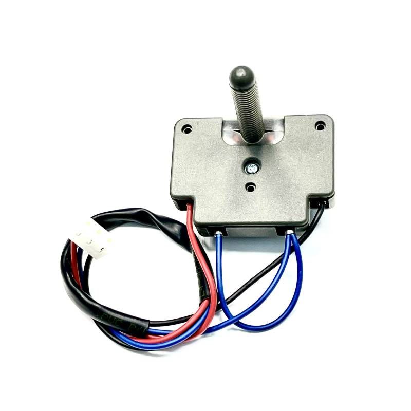

    Dodatkowo podłączony jest po skrętce (S3/S4) sygnał z wyłącznika krańcowego napędu, wyprowadzony bezpośrednio z konektorów (kolor czarny i niebieski).
    Przełącznik z przewodami o kolorach czerwonym, niebieskim i czarnym.

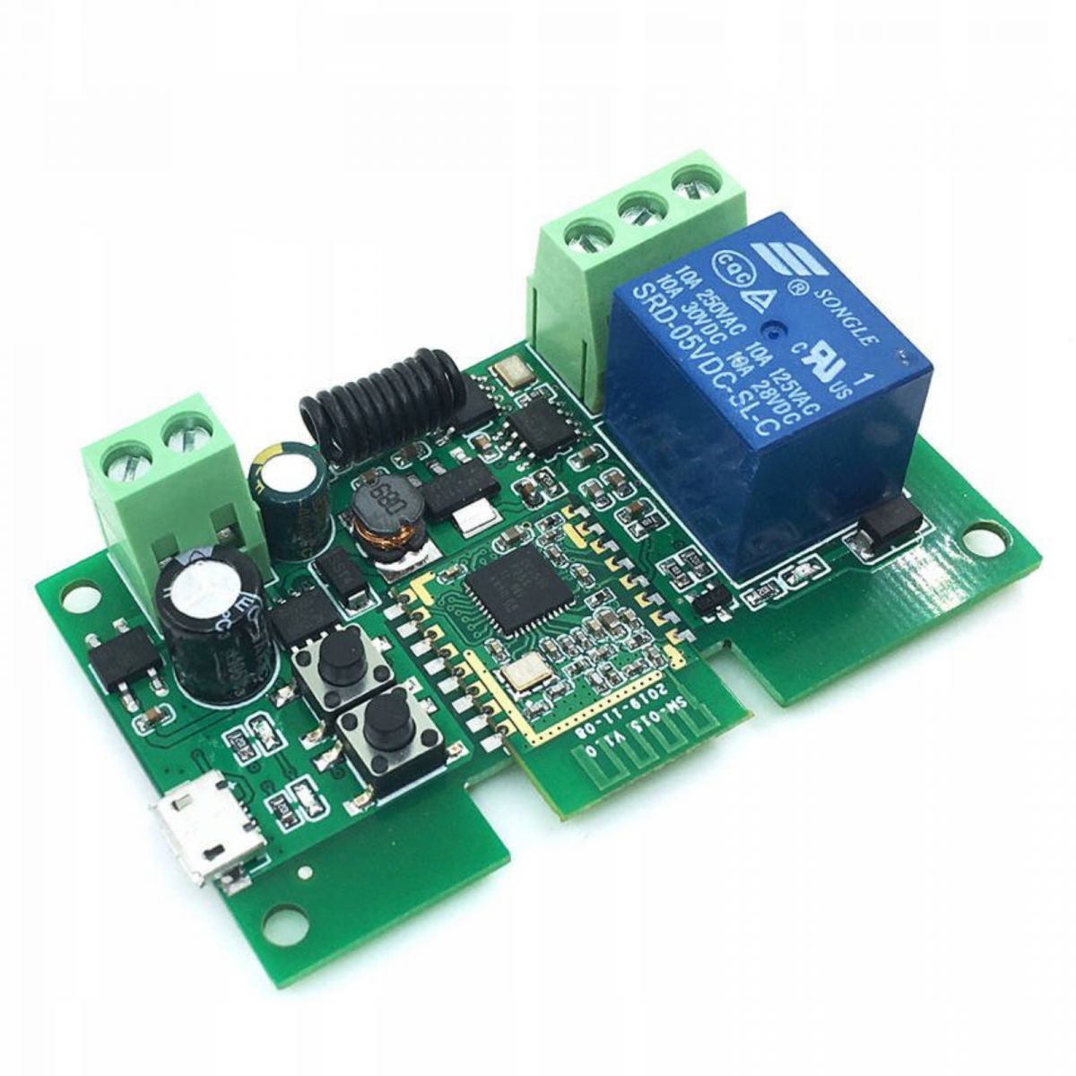

    Jedyne wyjście to zmiana sterownika WiFi na inny, nie musi być wyszukany, drogi itp. Jak chcesz pod Tuya to jest kilka modeli, które działają bezproblematycznie, poniżej coś co sprawdzone i działa, ten ostatni bez wejścia na kontaktron, ale za to z możliwością sterowania pilotem.
    Sterownik WiFi do bramy garażowej marki MBG line obok aplikacji Tuya na smartfonie.
    Moduł Wi-Fi do drzwi garażowych z aplikacją na smartfonie.
    Moduł elektroniczny z niebieskim przekaźnikiem i zielonymi złączami śrubowymi.
