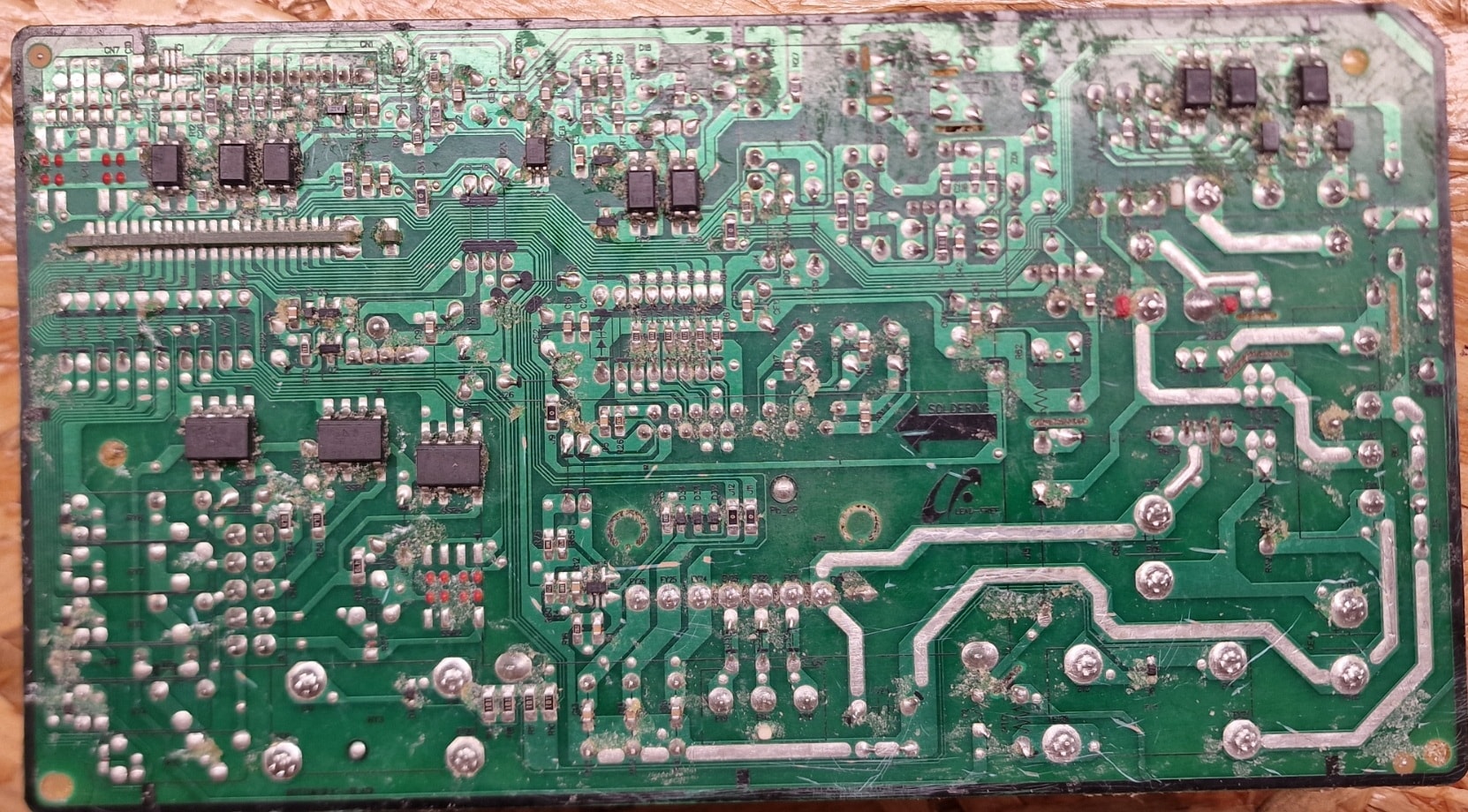

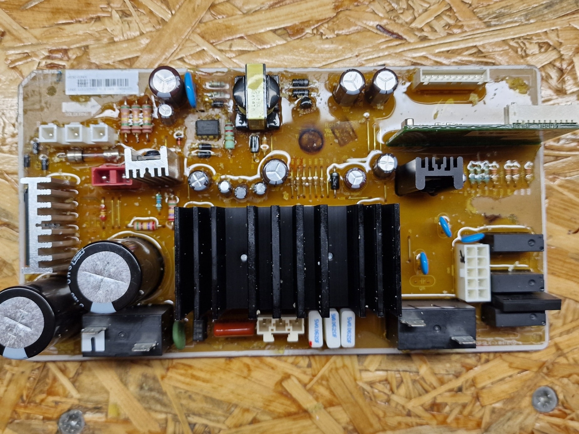

    Hej, posiadam pralkę EcoBubble Samsung WW80H7410EW, nie wyświetla żadnego błędu, program się zaczyna, jednak nie kręci bęben. W zasadzie to poszukuję informacji na temat elementu spod czarnego radiatora.
    Samsung WW80H7410EW – pralka nie obraca bębnem, brak kodu błędu1.jpg (829.19 kB)Musisz być zalogowany, aby pobrać ten załącznik. Samsung WW80H7410EW – pralka nie obraca bębnem, brak kodu błędu2.jpg (699.41 kB)Musisz być zalogowany, aby pobrać ten załącznik.
    Jest dostępny po dostaniu się od spodu PCB i wyłamaniu kółek w PCB i odkręceniu śrubek. Następnie ostrożnie zdejmujemy radiator i usuwamy lutowanie nóżek (wyciągamy układ i odczytujemy z niego oznakowanie)...

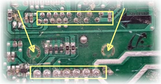

    Ten fakt nie oznacza, że jest o uszkodzony. Zwykle są to zimne luty...
    Zbliżenie na płytkę PCB z zaznaczonymi zimnymi lutami i padami po wyłamaniu elementów.
