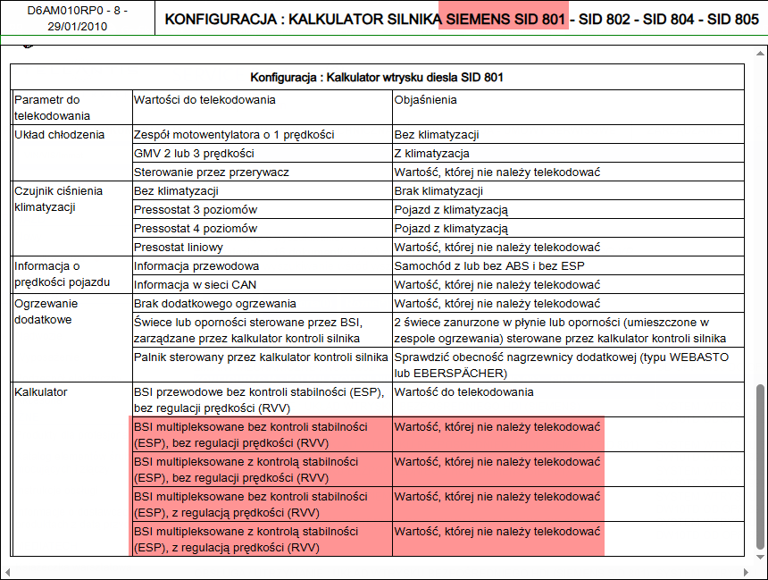

    Nie napisałeś który to rocznik, ale znalazłem coś takiego:
    Tabela konfiguracji kalkulatora silnika diesla Siemens SID 801 z danymi do telekodowania.
    Pomogłem? Kup mi kawę.

    Tylko w tym sterowniku od dwu litrowki nie ma opcji ograniczenia prędkości. Chciałem zmienić sterownik na inny np sid 802 lub Sid 804 one pasują jeśli chodzi o wtyczki kupiłem 804 dałem do wyczyszczenia ale nie można go dopisać . Ponoć jest wyczyszczony ale przy próbie dopisania pojawia się komunikat że sterownik został już dopisany i nie jest możliwe jego przypisanie. W warsztacie którym to czyścili twierdzą że po prostu nie pasuje i dlatego nie da się go przypisać a nawet gdyby się dało to auto i tak nie pojedzie bo to od silnika 1.4 . Auto (chodzi o 2.0 HDi) w trybie awaryjnym (kiedyś mi wszedł jak się przepaliły wszystkie świece żarowe) jedzie tylko 60 km/h więc ograniczenie działa tylko problem w tym że nie można tego zrobić tak jak ja chcę. Mam wiązkę z przewodami o 1.6 całą kompletna razem z pedałem gazu i w ogóle ale nie wiem czy trzeba było by go wymienić. Myślałem że sterownik silnika będzie najlepsza opcją.

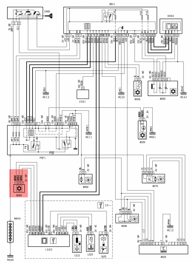

    Do limitera MUSI być pedał gazu 5 pinowy. Oznaczenie miał chyba GLVV. No i dodatkowo dwa czujniki na pedałach (sprzęgła i hamulca -> ten podwójny). Piny od presostatu klimy są podłączone z ECU. W swoim 1,4HDi (2003) mogłem uruchomić tylko sam tempomat. Za to w 1,4 PB (2006) działa zarówno tempomat jak i limiter.

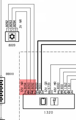

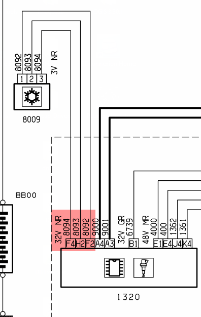

    loxodonda79 napisał:
    Mogę podać, ale w tym jednym samochodzie (mam 4) nie było ani klimatyzacji, ani szyb elektrycznych, ani centralnego zamka. Na zaprzyjaźnionym auto złomie wyprułem całą instalację i przełożyłem i chyba przez pośpiech odciąłem właśnie te trzy przewody od tego presostatu. Wszystkie kabelki już podłączyłem, zmieniłem nagrzewnicę i takie tam i jakież było rozczarowanie, jak zobaczyłem, że te przewody są odcięte. Może podam od tego który klimę 96024843
    Tak jak już Ci @wrobeleczek napisał- idą do ECU:
    Schemat złącza ECU z czarnym 32-pinowym wtykiem wyróżnionym na czerwono
    Wtyk koloru czarnego 32-pinowy.
    Fragment schematu z czarnym 32-pinowym złączem ECU i oznaczeniem przewodów
