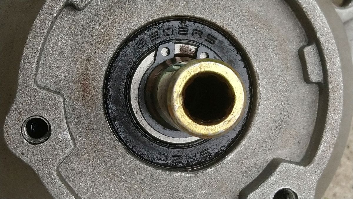

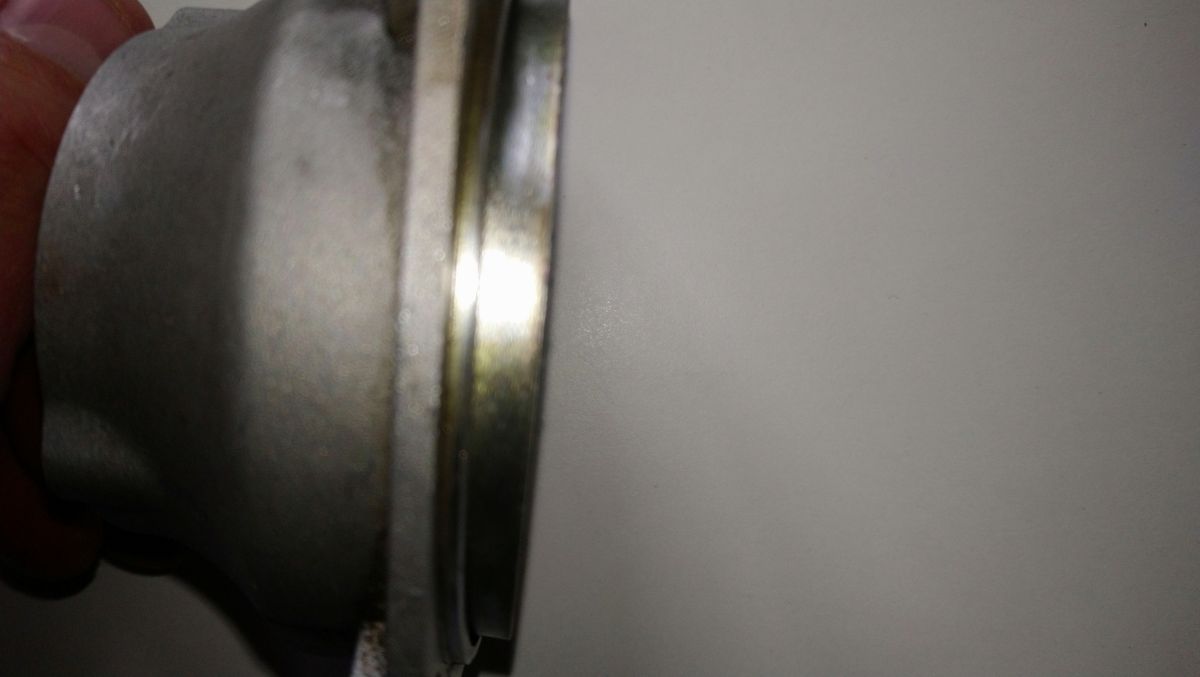

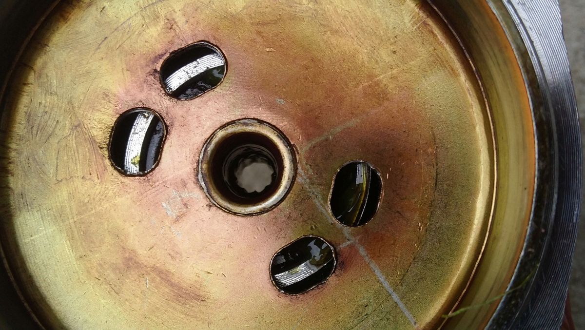

    Po demontażu kosza sprzęgła zauważyłem:
    - wyczuwalny luz na łożysku,

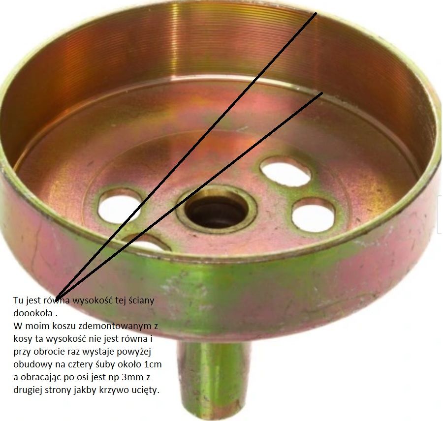

    - koszyk jest skośny widać na foto, po obróceniu z jednej strony wystaje ponad przykładowo 10mm, a dalej np 3mm.
    Koszyk nowy:
    Kosz sprzęgła z widoczną różnicą wysokości krawędzi i zaznaczeniem porównawczym
    Nie wiem czy ten koszyk tak się zniekształcił, czy od początku taki był założony.
    W każdym razie dziwnie to wygląda.

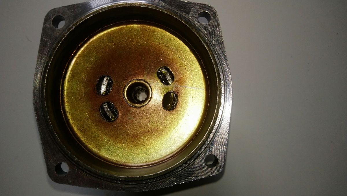

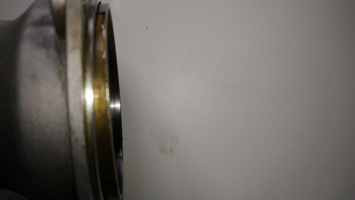

    Koszyk założony fabrycznie:

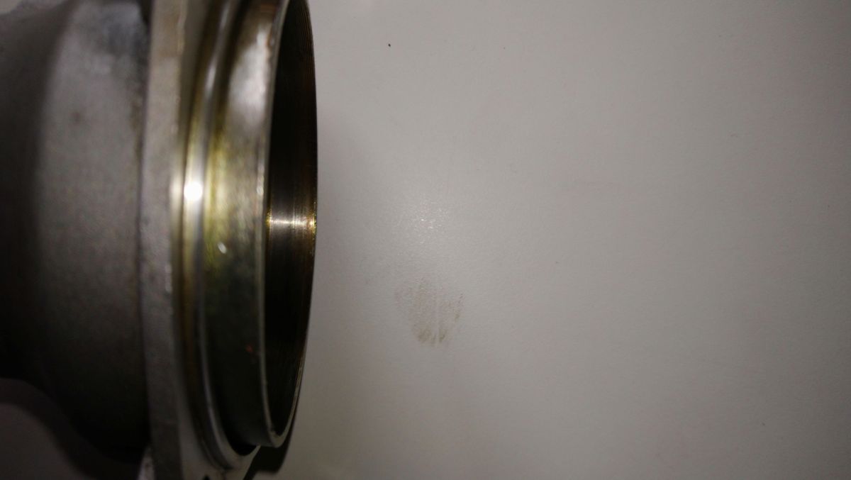

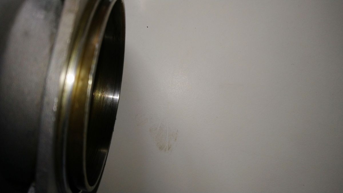

    Zbliżenie łożyska 6202RS z wałkiem w aluminiowej obudowie Wnętrze metalowego kosza sprzęgła z widocznymi otworami i oznakami zużycia
    Zbliżenie kosza sprzęgła do kosy spalinowej z czterema szczelinami na powierzchni. Zbliżenie na metalowy element z widocznym odchyleniem koszyka sprzęgła. Zbliżenie na nierówno osadzony koszyk sprzęgła do kosy spalinowej Zbliżenie na metalowy koszyk sprzęgła z widocznym skośnym ułożeniem. Zbliżenie na nierówno osadzony koszyk sprzęgła z widocznym przekoszeniem Zbliżenie na wewnętrzną powierzchnię metalowego kosza sprzęgła
    Czy ten stary założony oryginalnie koszyk i luz na łożysku mogą powodować taki hałas i objawy jak opisałem? Ewentualnie przenosić drgania niżej przez wałek na przekładnię?

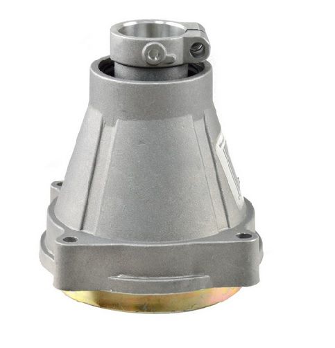

    Myślałem o wymianie kosza i całej obudowy.

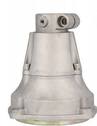

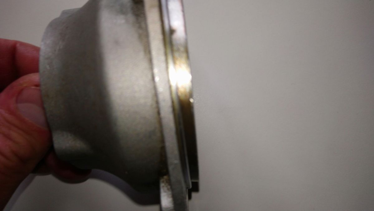

    Taki mam(mocowanie w połowie na 3 śruby):
    Głowica przekładni kosy spalinowej z mocowaniem na trzy śruby
    Czy zamienny jest z takim?
    Obudowa sprzęgła kosy spalinowej z trzyśrubowym mocowaniem

    koszyk jest skośny
    Czy sprzęgło jest wyraźnie inaczej starte, nierównomiernie?
    Podczas pracy, gdy zwiększa się luz na łożysku od temperatury możliwe iż dochodzi do "dzwonienia" tj. uderzania koszem o kielich.

    Co do zamiennego kosza to jeśli otwory montażowe się zgadzają to pewnie będzie pasować.

    Ciekawi mnie czemu taki skośny jest ten koszyk. Czy tak go przerobiło przez luz na łożysku, czy już taki był założony?
    Rozbierz go, jest na 3 śrubach. W środku pewnie rozpadła się guma stabilizująca i dlatego poleciał w bok.

    Przyszedł nowy kosz wraz z obudową i założyłem wolnej chwili.
    Metaliczny dźwięk przy sprzęgle zniknął.
    Po zdemontowaniu starego koszyka widać, że jest ewidentnie skrzywiony przy kręceniu widać to w miejscu spawu przy tej tulejce co wchodzi wałek. Dziwne to, że tak się uszkodził.

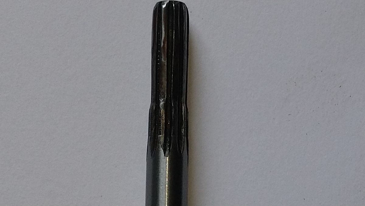

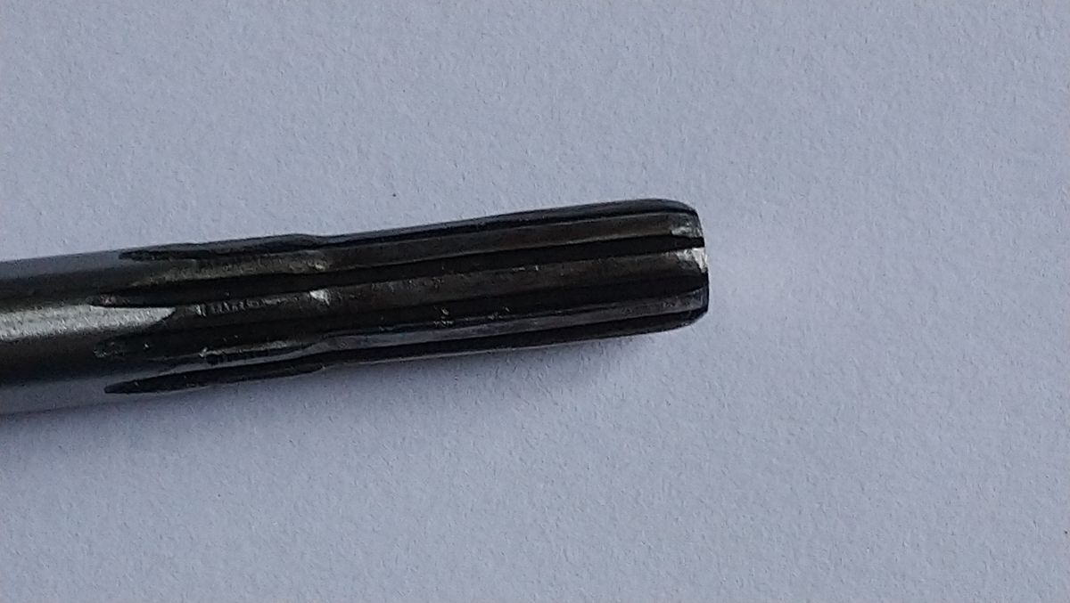

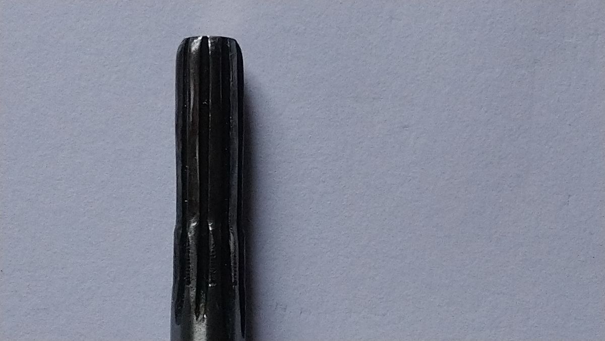

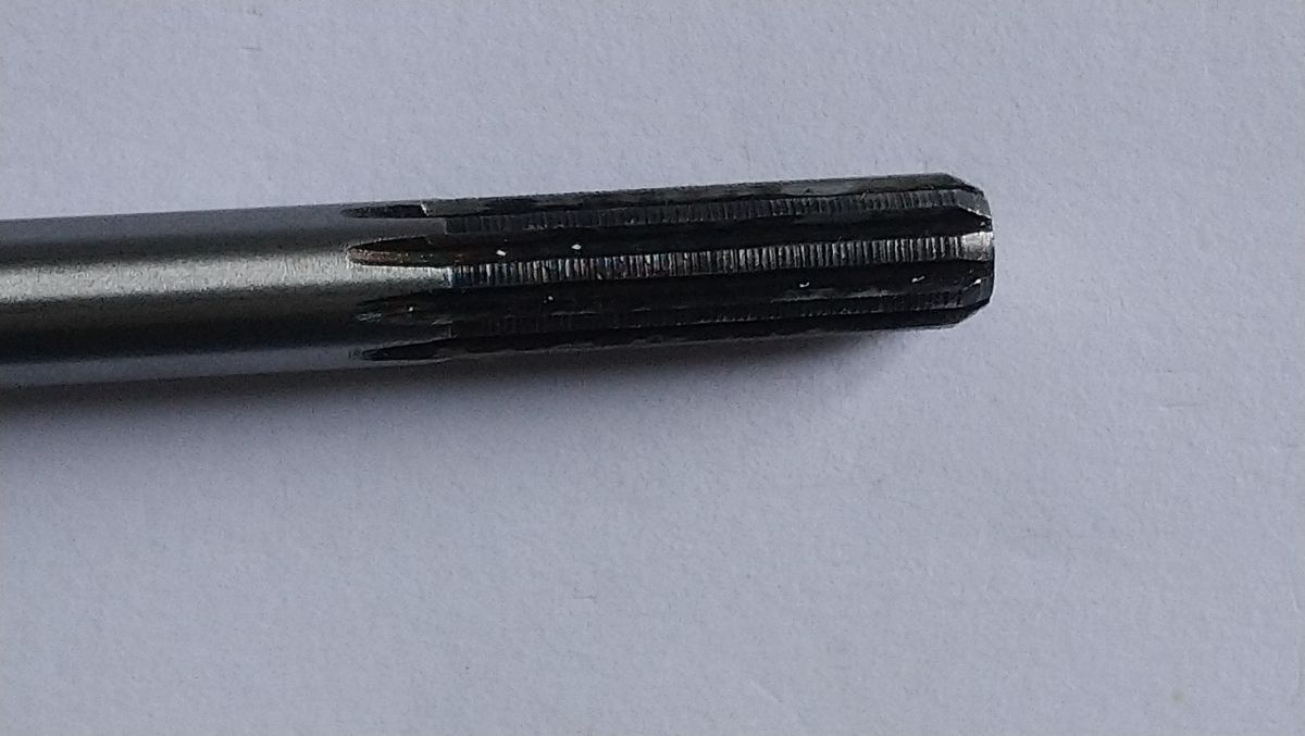

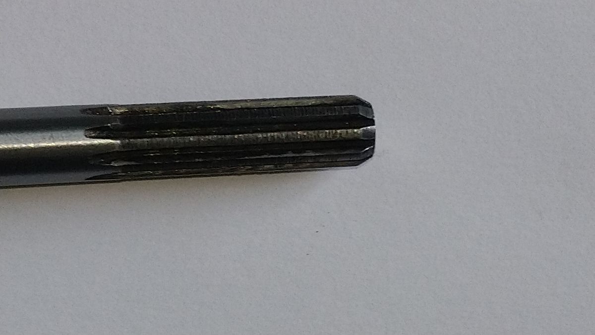

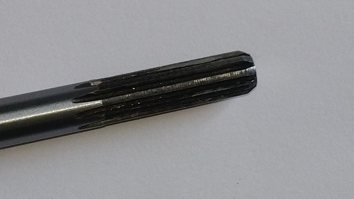

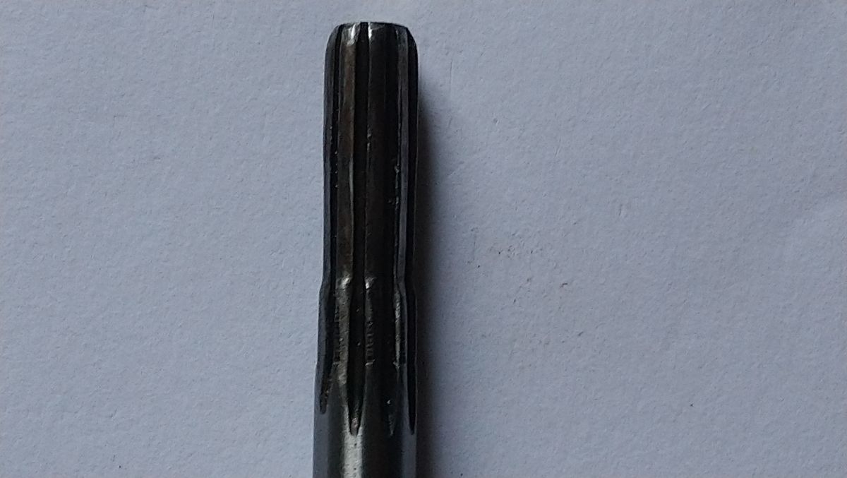

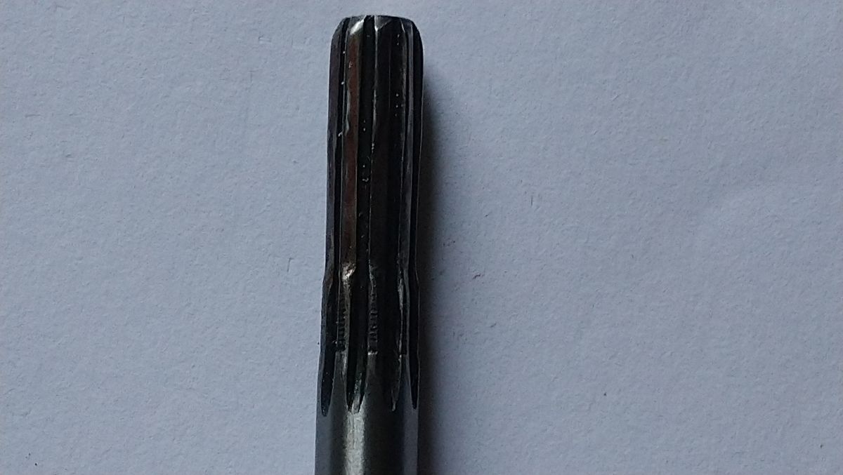

    Zauważyłem też, że jedna strona wałka, ta co wchodzi w ma inaczej frezy. Czy po prostu z obu stron powinno być to samo.
    Nie wiem czy tak było fabrycznie, czy wałek już wypracowany. Kosa kupiona 2 lata temu równo. Nie za dużo pracowała. Oszczędzana w pracy.
    Stan wałka od strony przekładni:
    Końcówka metalowego wałka z widocznymi zużytymi frezami na jasnym tle Zbliżenie końcówki wałka z uszkodzonymi i nierównymi frezami Koniec metalowego wałka z widocznymi niesymetrycznymi frezami i zużyciem
    Strona od koszyka na sprzęgło:
    Zbliżenie na końcówkę metalowego wałka z wyraźnymi frezami. Zbliżenie końcówki wałka z widocznymi frezami o nieregularnym kształcie Zbliżenie na końcówkę wałka metalowego z nierównymi frezami Zbliżenie na końcówkę metalowego wałka wielowypustowego ze śladami zużycia Zbliżenie końcówki stalowego wałka z widocznymi frezami i śladami zużycia
    Wada fabryczna, uszkodzenie (do weryfikacji po rozbiórce) lub sposób używania kosy podczas pracy.
    Wałek to chyba: 153mm dł, 9 frezów, średnica 8mm. Na obu końcach to samo.
    Jeśli jest tak od strony sprzęgła to często przyczyną jest praca typu "bzzz".. "bzzz"..."bzzz" na niskich obrotach, zamiast w jakimś zakresie obrotów "bzzzzzzzz". Ciągłe załączanie i zwalnianie sprzęgła przyczynia się do takiego wyrobienia wałka, nie mówiąc o szybszym zużyciu sprzęgła i innych mechanizmów silnika (słabe smarowanie, chłodzenie).
    Skrzywienie kosza też mogło do tego doprowadzić bo wałek włożony w kosz pracował pod kątem w stosunku do sprzęgła i ciągłe uderzenia dodatkowo wzmacniały ten efekt.
    Gdyby było tak od strony przekładni to miałoby związek z ciągłymi uderzeniami np. noża o coś twardego lub głowicy o podłoże (zwiększony opór) i stosowanie złej żyłki jw.
