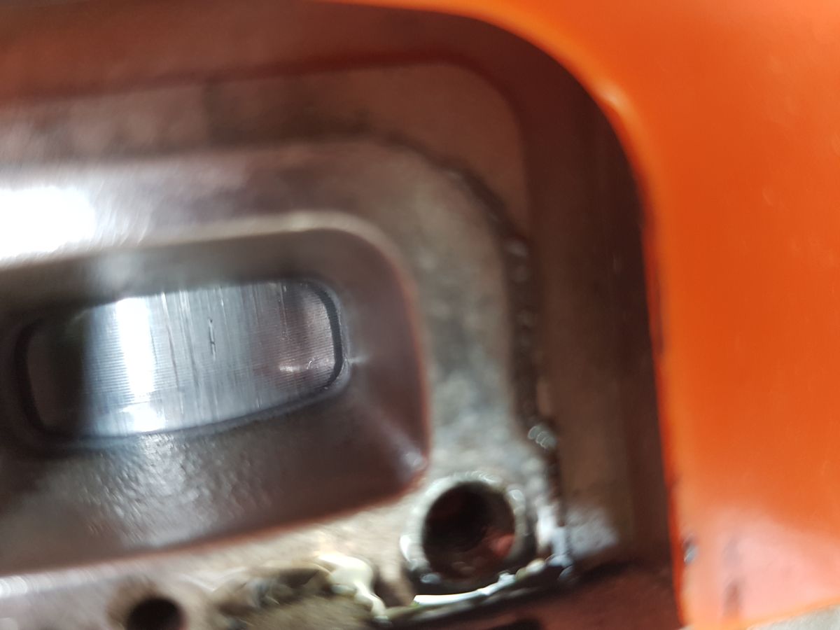

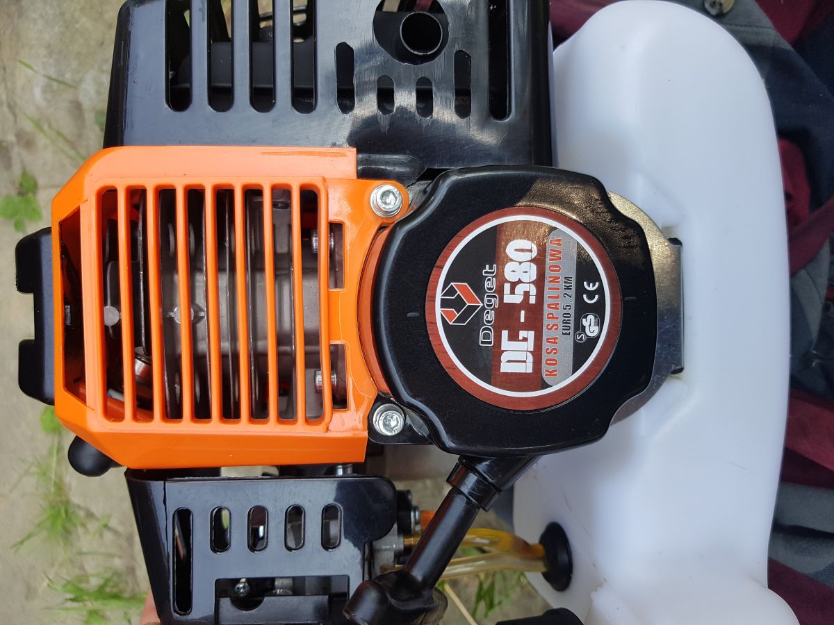

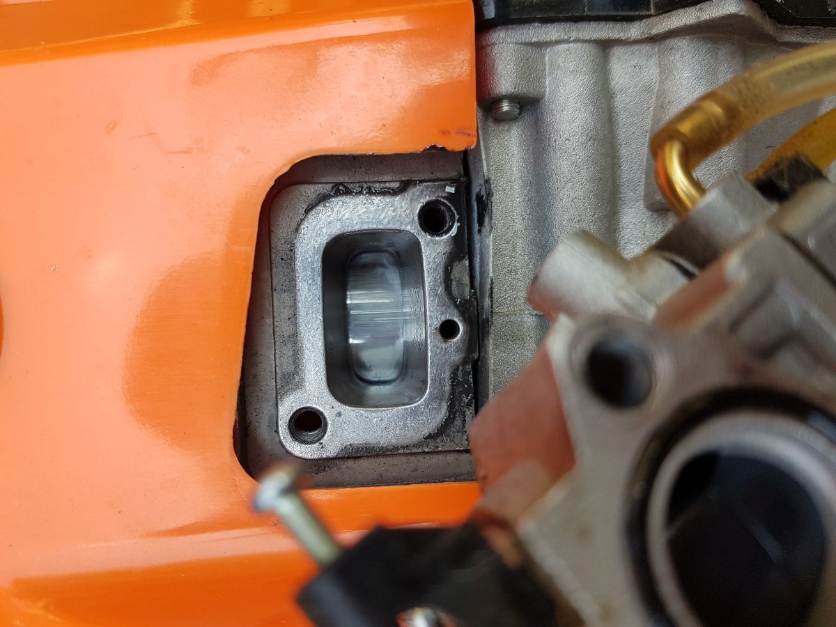

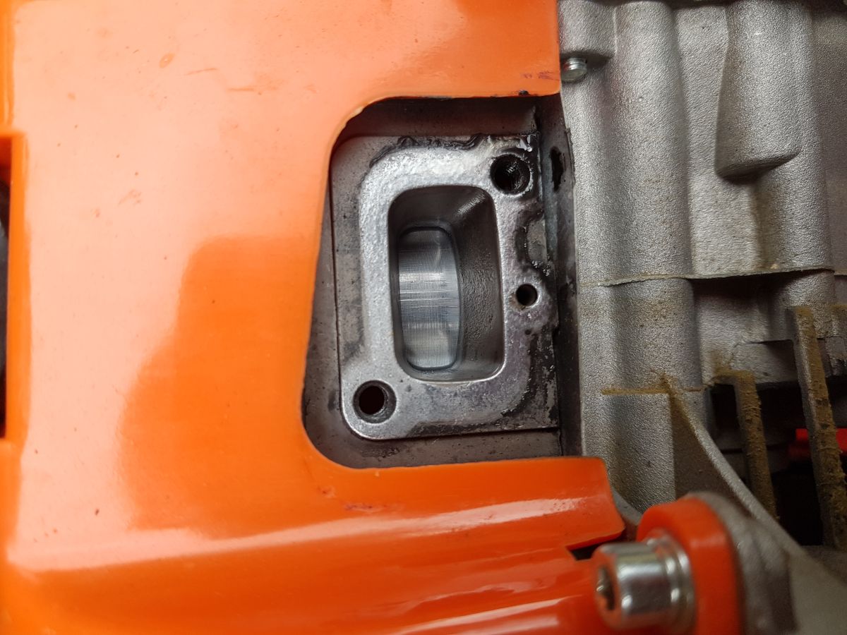

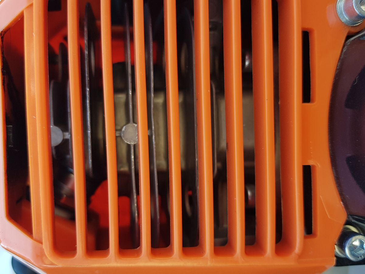

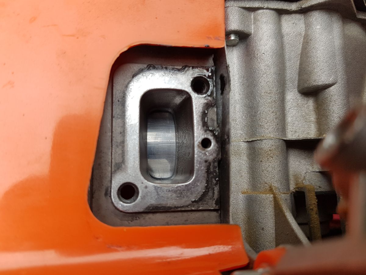

    Dzień dobry,

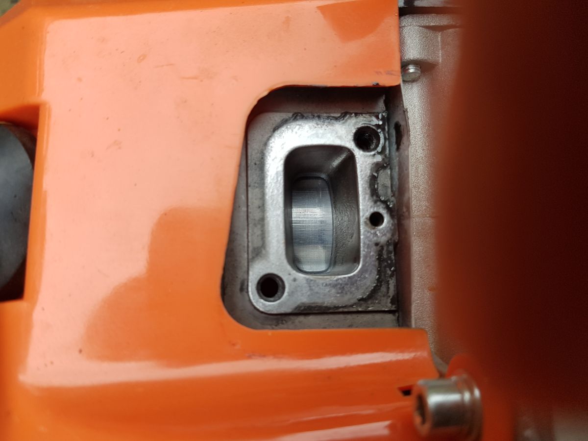

    szukam pomocy/opinii, co mogło być przyczyną zatarcia tłoka w nowej, właściwie kosie spalinowej.
    Kosa Deget DG580 kupiona 3 tygodnie temu, docierana, czyli pracowałem nią po kilka minut, a później wyłączałem na kilkanaście, żeby ostygła (nagrzewała się bardzo). Zużyłem dotychczas jakieś 3 zbiorniki mieszanki, czyli kosa nie napracowała się dużo, używałem oleju Stihl tego czerwonego do dwusuwów.
    Z kosą od początku były problemy, bo już podczas drugiego koszenia wchodziła sama na wysokie obroty, wyłączała się. Dopiero podczas spalania drugiego zbiornika paliwa, czyli gdy już trochę pokosiłem, zauważyłem, że podstawa gaźnika jest odkręcona i tamtędy mogło dostawać się "lewe powietrze" – czy to mogło być przyczyną zatarcia tłoka?
    Kosa działa, można nią kosić, ale jakby straciła trochę mocy. Czy według forumowiczów taką kosą można kosić, czy tylko naprawa?
    Kosa na gwarancji, kontaktowałem się poprzez e-mail z serwisem Deget, ale odnoszę wrażenie, że sugerują, że może to być wina klienta i wtedy obciążą mnie kosztem naprawy, co chyba się nie opłaca. Widziałem silniki do tych kos w serwisie na a... po 150 złotych.
    Nie moja wina, że podstawa gaźnika odkręciła się samoczynnie, zauważyłem to być może za późno, ale skąd mogłem wiedzieć, przecież zasłania ją osłona gaźnika. Inne śrubki w kosie, te na wierzchu, regularnie dokręcałem, bo też się same wykręcały od drgań.
    Załączam zdjęcia tego tłoka, tyle co widać w okienku po zdjęciu gaźnika i tej podstawy gaźnika. Wtedy, gdy się odkręciła, była tam spora szpara. Gaźnik dokręciłem, ale widać, że za późno.
    Dodam, że nie jestem "szpejem" w temacie, specjalistą od silników, więc proszę o wszelkie sugestie.

    krzysztofdebosz1888 napisał:
    docierana czyli pracowałem nią po kilka minut a później wyłączałem na kilkanaście żeby ostygła
    Obecnie w instrukcjach obsługi urządzeń spalinowych nie ma zalecanego tzw. docierania jak to było kiedyś. Znam przypadek dwóch sąsiadów którzy jednocześnie kupili ciągniki Ursus C360. Jeden używał go bardzo ostrożnie. Delikatnie dawał gazu aby nie przesilić. Nie wchodził w obroty wyższe niż połowa nominalnych. Pracował pyk, pyk, pyk. Drugi dawał mu "w rurę" ile wlazło. W efekcie temu pierwszemu "ukręcił się" wał korbowy a ten drugi używał bezawaryjnie.
    Jeżeli miała prawidłowe smarowanie i chłodzenie to nie powinna nadmiernie nagrzewać się.
    Czy pracowałeś na zalecanych obrotach czyli pełnych czy delikatnie dawałeś gazu?
    Kosa działa, można nią kosić ale jakby straciła trochę mocy
    To o jakim zatarciu napisałeś?
    kontaktowałem się poprzez email z serwisem deget, ale odnoszę wrażenie że sugerują, że może to być wina klienta
    W pierwszym kontakcie zawsze tak sugerują.

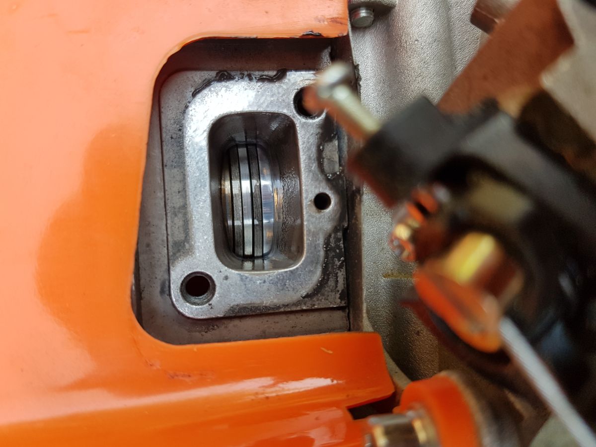

    Dołączyłem zdjęcia i mam na myśli zatarcie, przytarcie tłoka, które według mnie widać na zdjęciach, mylę się?
    Dzień dobry, szukam pomocy/opinii, co mogło być przyczyną zatarcia tłoka w nowej, właściwie kosie spalinowej.
    Wada fabryczna. Brak kontroli jakości na lini produkcyjnej.
    Oczywiście walcz, użytkownik nie jest winny z powodu że coś się rozkręca tym bardziej że to nowe. I walcz że to nie zatarcie a wpało obce "ciało" z pododu popuszczenia tych sróbek.

    Jak była spora szpara przy podstawie gażnika to nie tylko pwodowało uboższa mieszankę ale i część powietrza omijała filtr
    powietrza a taka kosa to raczej w bezpyłowym środowisku nie pracuje.

    Oczywiście, zgadzam się, jak najbardziej to nie wina klienta, że śrubki we właściwie środku gaźnika odkręcają się samoczynnie, te objawy, które opisywałem: wysokie obroty, wyłączanie się, ustały po dokręceniu podstawy gaźnika, ale tłok pozostał w takim stanie jak na zdjęciach, tego już sam raczej nie "naprawię". Kosa działa, ale pewnie wymaga już naprawy, wymiany tłoka, być może jeszcze cylindra (nie wiem, nie zaglądałam).
    Będę próbował coś z tym zrobić, "walczyć o swoje", ale czarno to widzę.
    Kosę kupiłem w sklepie stacjonarnym w Tarnowie 17 czerwca, skręciłem ją dopiero po kilku dniach, nie miałem na to czasu, a już 26 czerwca zauważyłem pierwszą wadę: takie wygięcie brzegu przekładni kątowej w miejscu, w którym styka się z głowicą żyłkową, załączam zdjęcia, może słabo widać, bo kosa już pobrudzona trawą, na co serwis Deget odpisał mi coś w rodzaju, że wina klienta: "uderzenie twardym przedmiotem" i tak dalej.
    Pomyślałem, że jakoś "przeżyję", że jest to wygięcie, że tak też można kosić, ale od drugiego koszenia zaczęły pojawiać się te wady, o których pisałem powyżej, aż w końcu dzisiaj obejrzałem ten tłok i jest jak jest.

    Ocena: 625
    Nie do końca tak jest. Jeden pyk wolniej i wał stoi a korbowód pracuje i tragedia - nie jeden tak się załatwił. W silniku obroty jednak są ważne - i koło zamachowe - ale to nie o to chodzi.
    Co do kosy. Lewe powietrze, paprochy,mniejsze smarowanie a i w tym wypadku wyższa temperatura spalanie - tu jest powód.

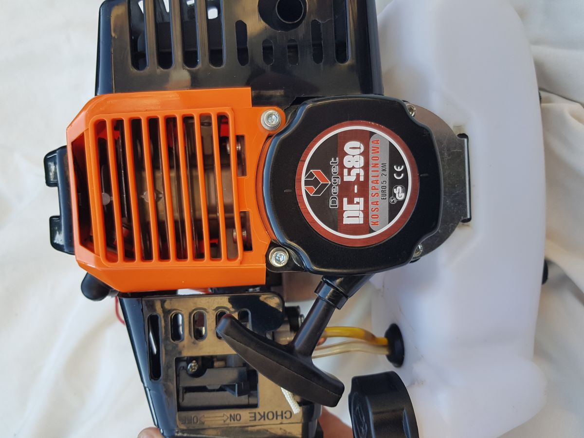

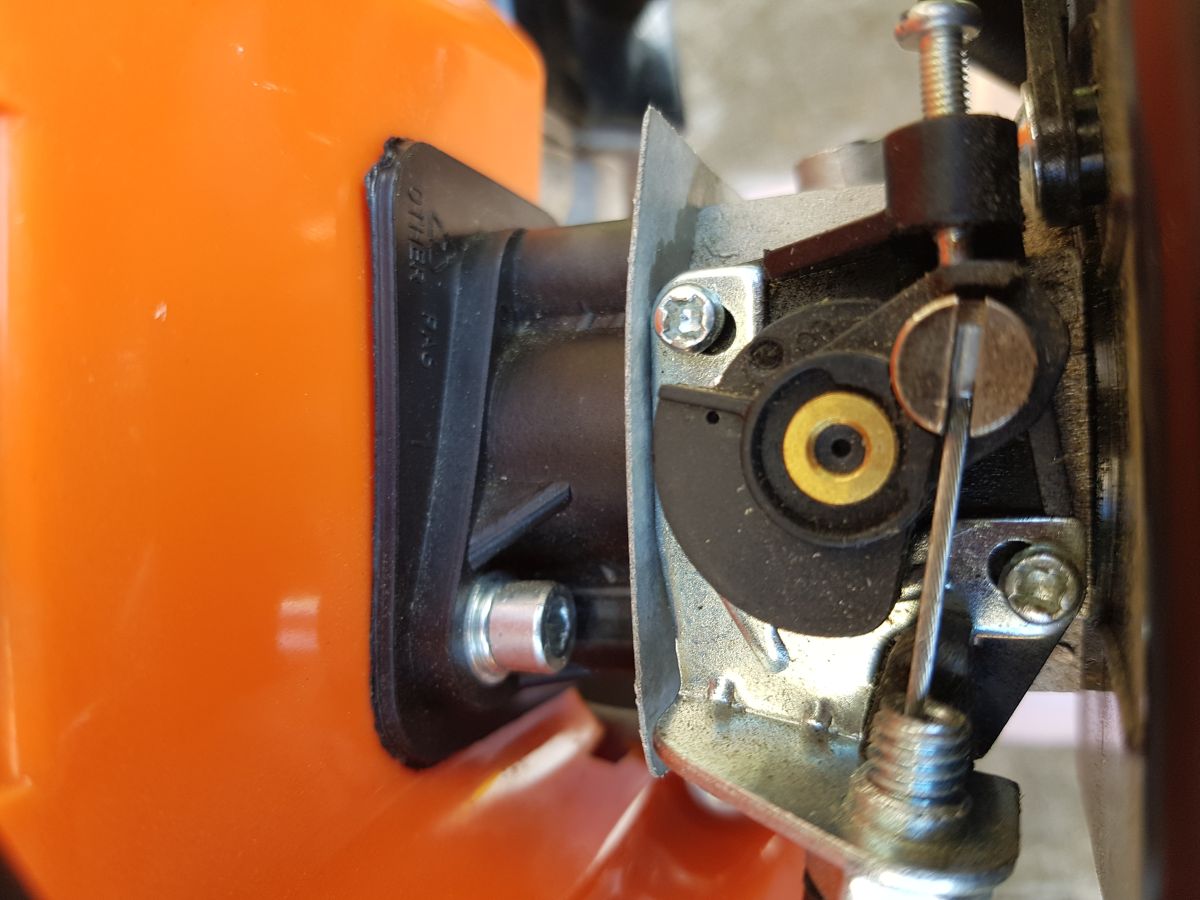

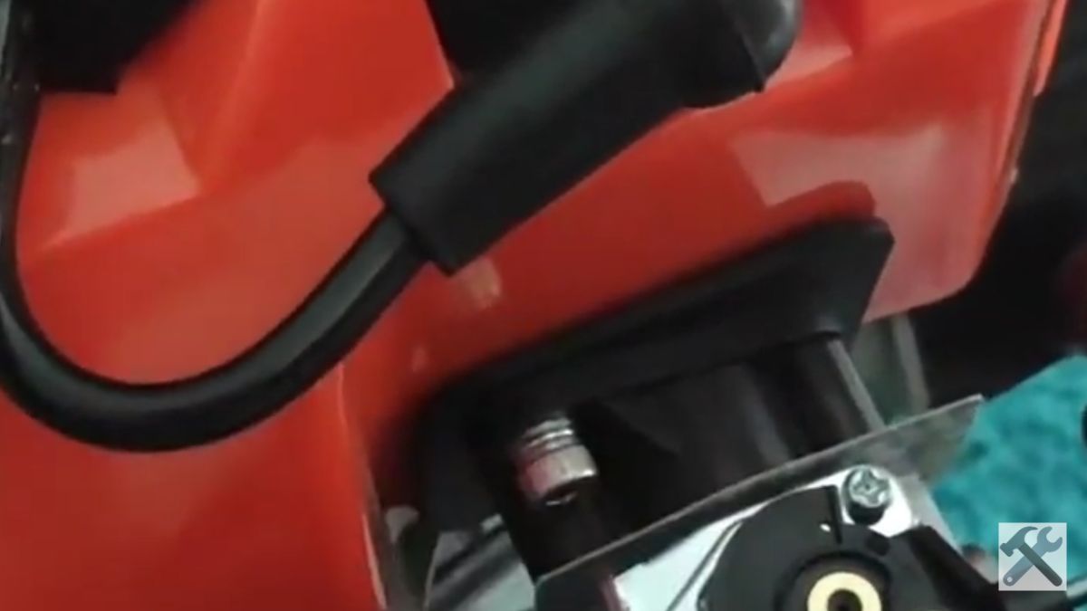

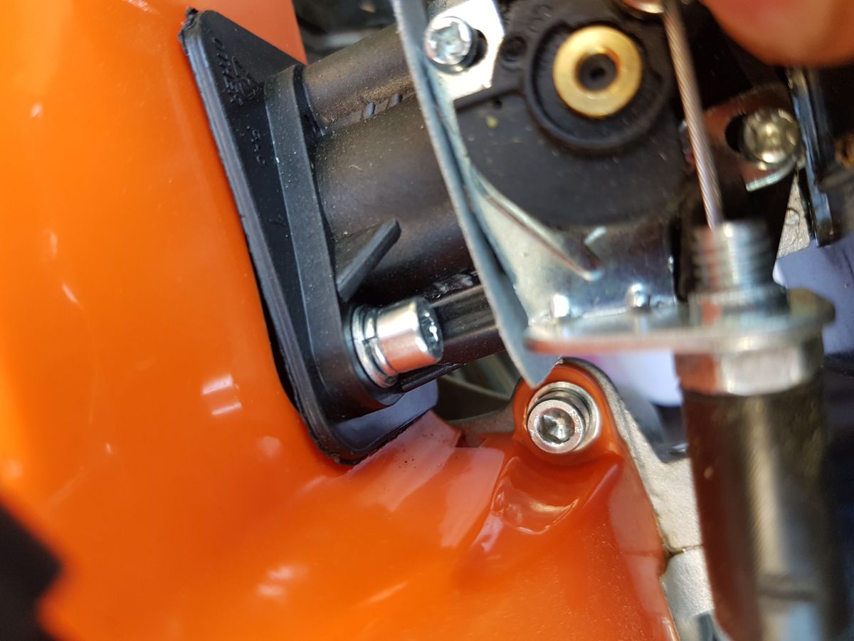

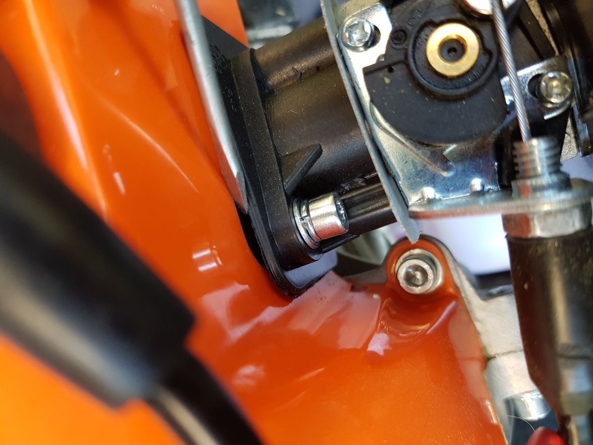

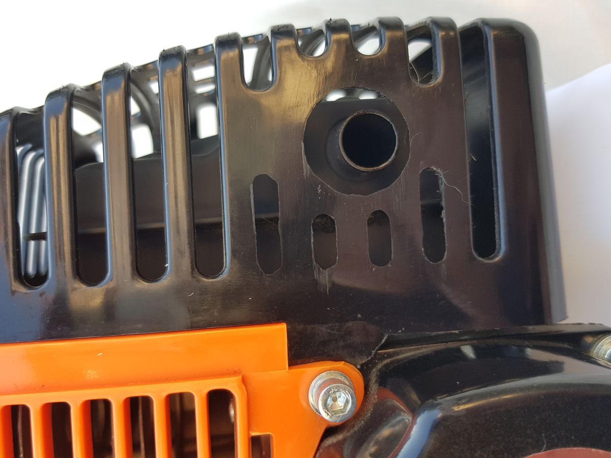

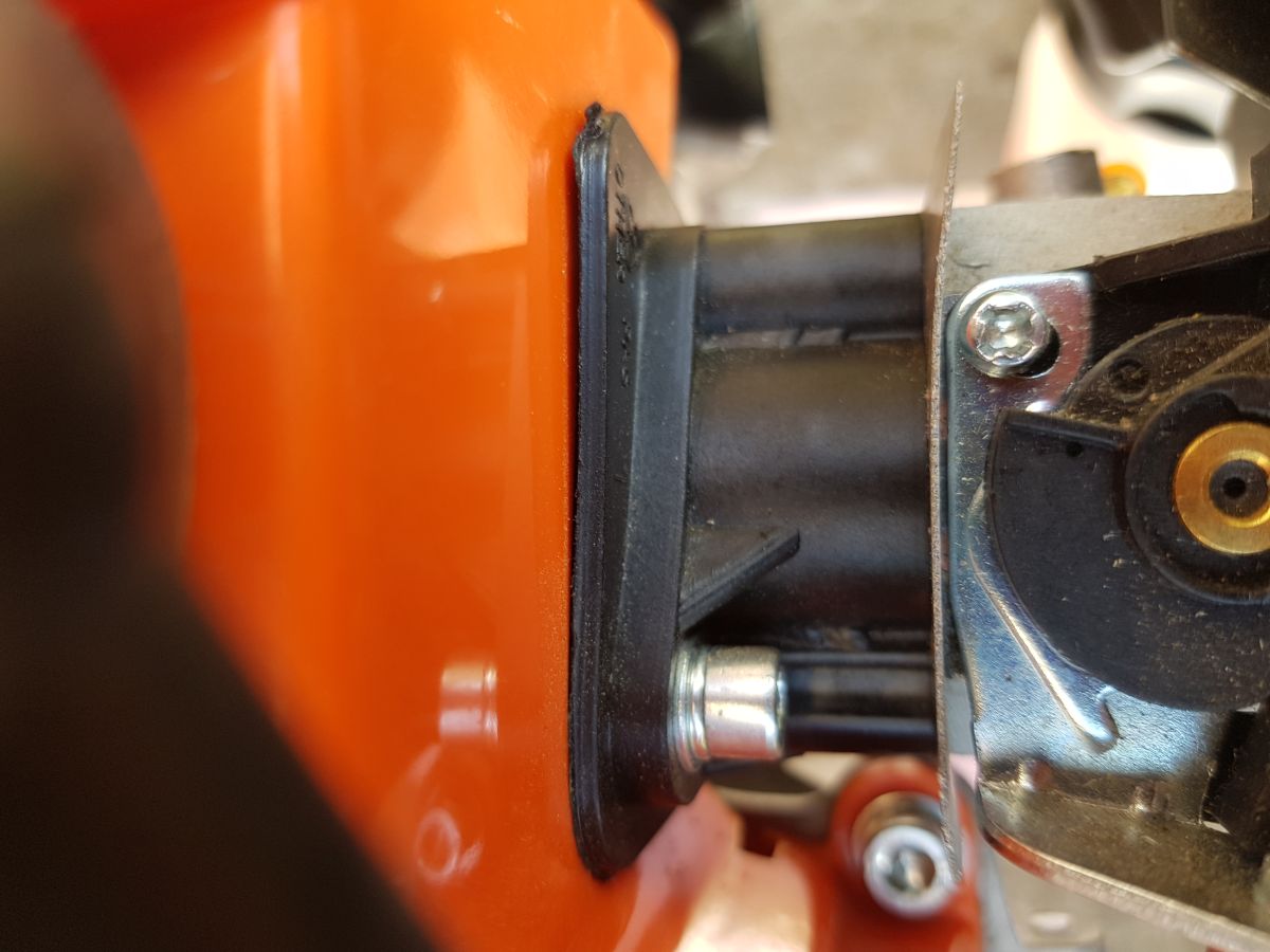

    Jeszcze jedno pytanie, może ktoś wypowie się obiektywnie. Pisałem, że w kosie odkręciła się samoczynnie podstawa gaźnika i ja tę podstawę przykręciłem, ale ona nadal nie przylega idealnie, w prawym górnym rogu nadal odstaje jakiś 1–2 mm. Sprawdzałem i ten plastik podstawy gaźnika jest po prostu tak fabrycznie wykrzywiony, że chociaż dokręcony, to i tak będzie odstawał w tym miejscu. Czy jest to nieszczelność? Ten plastik przecież powinienem chyba dokładnie przylegać? (załączam zdjęcie)

    Ten czarny kołnierz powinien być pod spodem obudowy ( tej pomarańczowej)

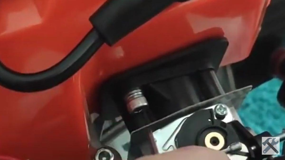

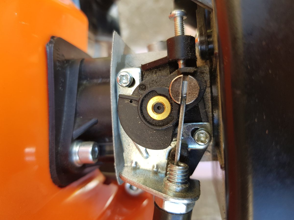

    >>21604016 Niemożliwe chyba, nie wejdzie, tak było zamontowane fabrycznie, dodatkowe zdjęcia
    Nowa kosa spalinowa deget, zatarty silnik, przyczyny, co dalej, jakieś sugestie

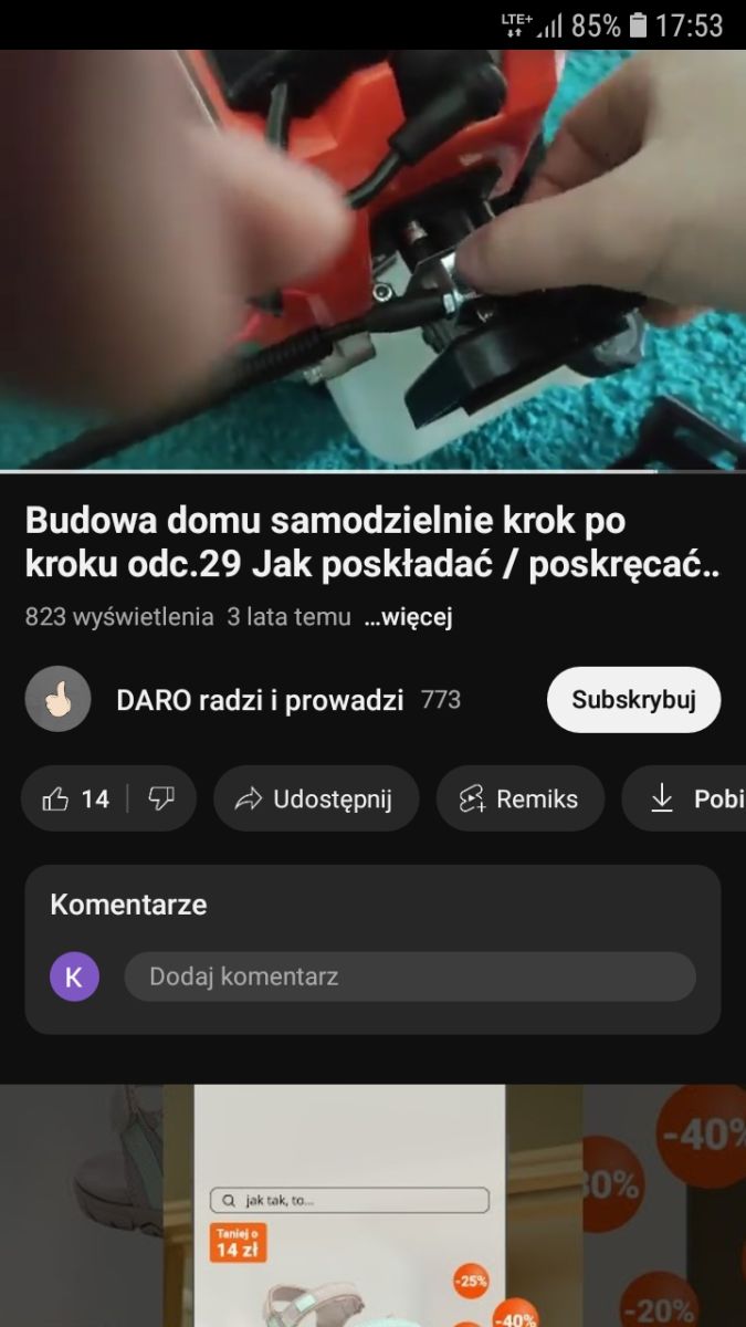

    Tak ma być na pewno, załączam link do filmiku z YouTube, gdzie gość składa taką nową kosę https://youtu.be/TNmNcXxjmOQ?si=9hqFdVb3MBJYyKcr i zrzut ekranu z tego filmiku
    Ponawiam pytanie, czy ta odstająca pomimo przykręcenia podstawa gaźnika powoduje nieszczelność?
    W jego kosie to jest też Deget DG580, ta podstawa gaźnika jakby przylega dokładnie, może tego nie widać dokładnie
    A w mojej tak jak napisałem odstaje w prawym górnym rogu, pomimo że jest dobrze przykręcona

    Masz rację. To że delikatnie odstaje to już niema wpływu na skład mieszanki. Najważniejsze żeby płaszczyzna podstawy gaźnika idealnie przylegała do cylindra.

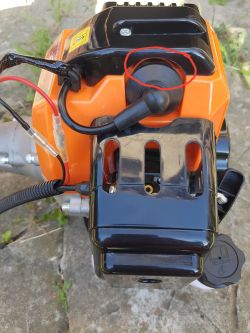

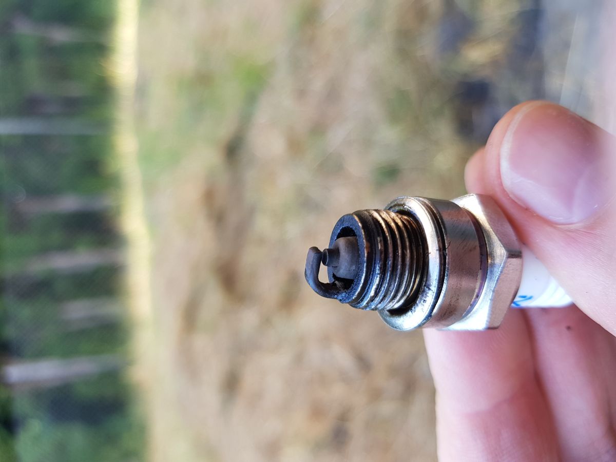

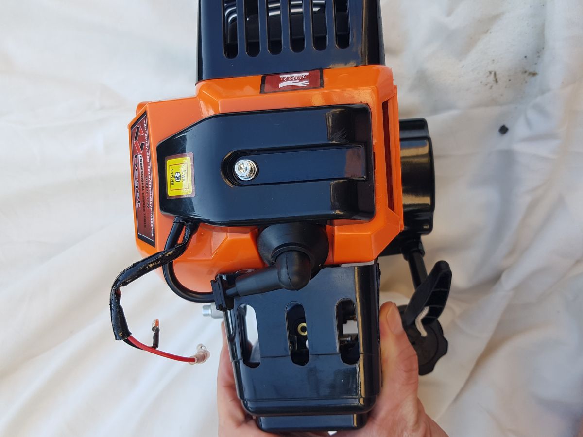

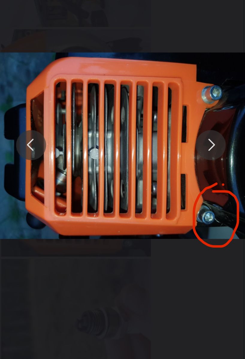

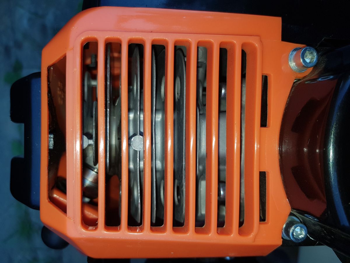

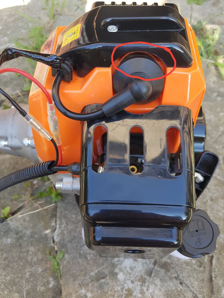

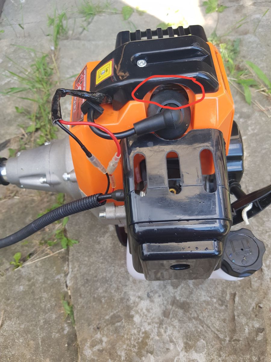

    Ponownie proszę o pomoc, nową "wadę", nie wiem co, to miejsce, gdzie wkręca się świecę zapłonową i nakłada ten gumowy kapturek na świecę, to szpara, która jest pomiędzy tą gumą a obudową, powiększa się. Załączam zdjęcia z wczoraj i dzisiaj, a dzisiaj kosę włączyłem dosłownie na minutę, żeby sprawdzić, czy działa. To ja nie wiem, tam w środku coś się topi i ta świeca opada, czy o co właściwie chodzi? Proszę o odpowiedź

    #21 21604845
    Michał_74
    Poziom 34  
    Posty: 2998
    Pomógł: 186
    Ocena: 625
    Obudowa się rozkręca od drgań.
    Podkrecaj wszystkie śruby.

    No chyba tak, włączyłem kosę na chwilę przed spakowaniem do reklamacji, pracowała chwilę na wolnych obrotach, dziwne, bo bardzo kopciła, a nic nie regulowałem ani nie dolewałem. Nie wiem, jak tam w środku zamocowany jest cylinder, bo może to on odkręcił się, przekrzywił i dlatego ta świeca zmieniła pozycję?
    Silnik obfotografowany, wyczyszczony z zewnątrz, czeka na reklamację.
    Dodaję dodatkowe zdjęcia, może komuś coś powiedzą, proszę o wszelkie sugestie, świeca chyba okopcona czy jednak "kawa z mlekiem"?

  • #23 21604890
    clubber84
    Posty: 5203
    Pomógł: 451
    Ocena: 1742
    ...proszę o wszelkie sugestie, świeca chyba okopcona...
    Masz pęknięte jedno z mocowań plastikowej osłony silnika i dlatego prawdopodobnie przesunął się ten otwór w osłonie względem świecy zapłonowej. Zaznaczyłem to na poniższym zdjęciu.
    A swoją drogą to szok że chińczycy aż tak przyoszczędzili i mocowanie gaźnika zrobili tylko na dwóch śrubach, po przekątnej, zamiast dać cztery śruby.
    Wszyscy tak robią nawet stihl. Z tym że te markowe mają szpilki i trzyma całość z filtrem. Ale chodzi o ilość.
    A swoją drogą to szok, że Chińczycy aż tak przyoszczędzili i mocowanie gaźnika zrobili tylko na dwóch śrubach, po przekątnej, zamiast dać cztery śruby.
    Dokładnie, dzięki za spostrzeżenie

    Z tego co czytałem np. w komentarzach do zakupu do tych czy podobnych kos np. Demon to dużo zależy też od egzemplarza , jeden chwali się że kupił, od razu w 2 hektary skosil i kosa ma 3 lata i działa, inny kupił właczył i od razu problemy były.
    Wiedzę " czerpię " głównie z internetu , znalazłem np. taki kanał na Youtube " praca kosą i pilarką mogę polecić jeśli można "https://youtu.be/wBUcIGyoB3c?si=-x5ZD1df3YyUIBwL
    gość według mnie opowiada " z głową " o pracy kosą i pilarką ale nadal nie jestem pewien bo są różne " szkoły " docierać czy nie nowy silnik ?
    Ja kosę oszczędzałem i wyłączałem gdy silnik był gorący, pracowałem tylko głowicą żyłkową a nie trójzębem żeby nie wchodziła na zbyt wysokie obroty a jednak.
