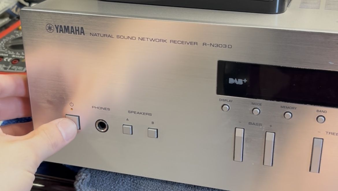

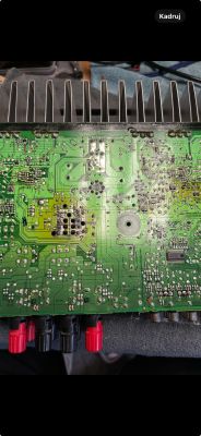

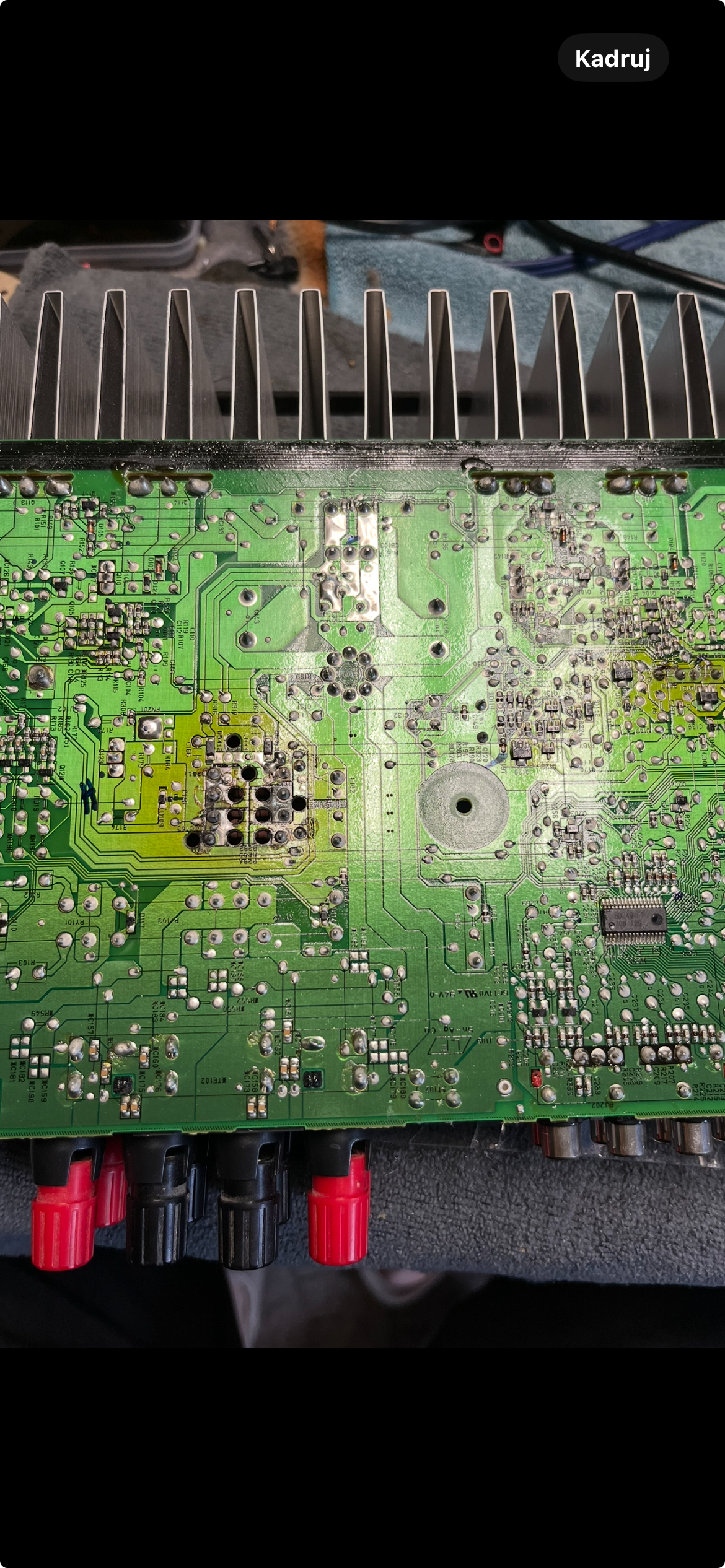

    Witam, kumpel podrzucił mi do naprawy amplituner Yamaha R-N303D. Cały czas miga pomarańczowa dioda przy próbie uruchomienia. Po przejściu próby self-diagnostic wyrzuca błąd I PROTECT. Przelutowałem rezystory, które były ewidentnie zgrzane na płytce, ale nic to nie dało. Może ktoś miał podobny problem i wie, jak do tego podejść. Sprawdziłem tranzystory mocy i nie są uszkodzone.
    Przedni panel amplitunera Yamaha R-N303D z migającą pomarańczową diodą zasilania
    Widok dolnej strony płyty głównej amplitunera z przebarwieniami i śladami lutowania.

    Sygnalizacja,wystąpienia zbyt dużego prądu w jednym ze stopni końcowych.
    Prawdopodobnie uszkodzenie jednej pary tranzystorów mocy lub je sterujących.

    Właśnie nie są uszkodzone, wylutowałem, zmierzyłem spadek napięcia i wszystko jest z nimi OK
    Wylutowałem przed chwilą rezystor R161, dający sygnał I PROTECT do mikrokontrolera, i wzmacniacz się uruchomił. Wydaje mi się, że to nie jest doraźna naprawa

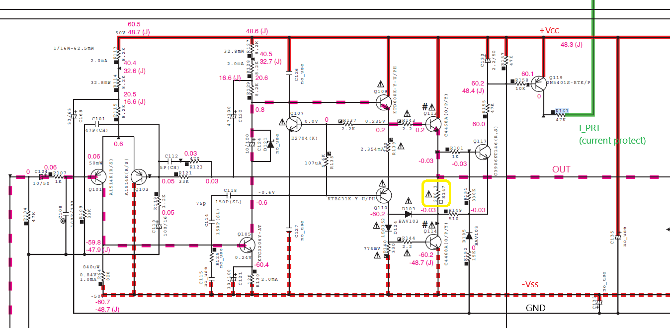

    Bywa że uszkodzony jest któryś z tranzystorów w układzie I Protect.
    Tych co sprawdzają spadek napięcia na rezystorach emiterowych tranzystorów końcowych.
    Taki efekt jest też przy uszkodzonym rezystorze emiterowym. Jednym z tych monitorowanych przez I Protect.

    Może też ten zbiorczy Q119?

    To że żarówka zaczyna jaśniej świecić przy wysterowaniu to chyba normalne.
    A że się wyłącza to może być z powodu zbyt niskiego napięcia zasilającego - spadek napięcia na żarówce przy wysterowaniu i obciążeniu wzmacniacza.
    >>21631499
    On lub któryś w jednym z kanałów.

    Sprawdź też te Q117, 118.
    Mam mały ekranik i słabo widzę taki rozbudowany schemat.

    Jeśli odłączenie R161 zapobiega włączeniu się zabezpieczenia I PROTECT, to badałbym co po kolei się dzieje w układzie, który dostarcza napięcia przez R161.
    Mamy tam tranzystory Q119 i Q117.
    Warto by chyba miernikiem sprawdzać, jakie napięcie pojawia się na R147 i drugim odpowiadającym mu ("rezystory emitorowe") i sprawdzić, czy napięcia są zgodne z tym, co podaje instrukcja serwisowa.

    Gdyby w stanie spoczynku na rezystorach emiterowych były napięcia powodujące zadziałanie I Protect to na radiatorze można by było jajka smażyć. Prąd byłby ok. 5A!
    Problem w jednym z Q117, 118, 119.

    Tak jest, o ile to stały stan. Ale wydaje mi się, że krótki stan przejściowy, który da takie napięcie przez moment też może spowodować włączenie tego mechanizmu a tego nie będzie widać w temperaturze (na mierniku bez triggera też).

    Chwilowe się "zresetuje".
    Potem da się załączyć.
    Jak popatrzysz dokładnie na ten układ I Protect to taki efekt daje tylko zwarcie w jednym z tych tranzystorów.
    W Q119 zwarcie C-E a w Q117, 118 C-E lub B-C.
    Przed włączeniem impulsami chroni układ RC - R155 47k, C130 2,2uF.
    Stała 0,1 sek.
