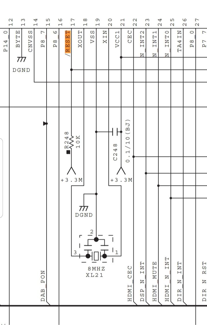

    Sprawdz jaki masz stan sygnalu na pinie RESET ukladu IC21 oraz jesli masz oscyloskop zweryfikuj czy rezonator XL21 startuje i czy ma 8MHz.
    Fragment schematu układu elektrycznego z oznaczeniem pinu RESET i rezonatorem XL21.
    Reset (active low). When asserted, the chip is placed in the reset state and the peripheral pins are
    configured as inputs. After deassertion of NRESET, the chip is clocked by XTALI and starts booting from the
    port configured by the FCLE, FALE pins. D13 NRESET I
    The NRESET signal must be asserted after power-up.

    Jak sprawdzałem wczoraj, rezonator startuje poprawnie, ma 8 MHz, a sygnału reset nie mierzyłem.

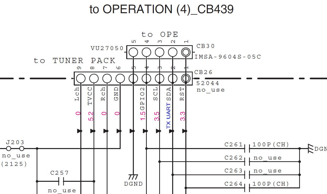

    Jeśli po nacisnieciu wlacznika zapala Ci sie żólta dioda wlacznika to oznacza ze główny mikrokontroler działa bo wysterowuje tranzystor Q4007 i zapala diode D4014 także na 100% nie jest w resecie.

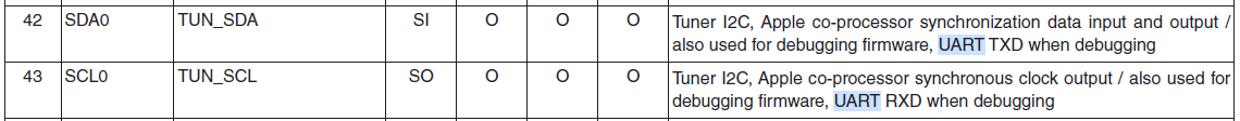

    Według schematu IC21 ma wyjście UART. Jeśli masz analizator stanów na 3.3V mozesz sie tam podpiac i zobaczyc czy cos wypluje.
    Tabela z opisem funkcji pinów SDA0 i SCL0.
    Mozesz sie podlaczyc na zlaczu CB30.
    Fragment schematu elektrycznego złącza CB30 z oznaczeniami.

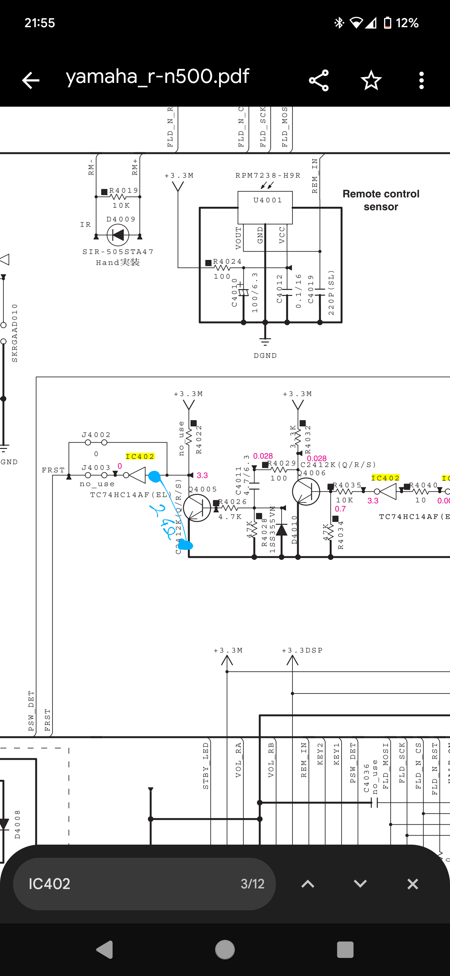

    Niestety, nie mam analizatora stanów logicznych, żeby to sprawdzić. Jedną usterkę już odnalazłem, jest to uszkodzony układ IC402, który miał 24 Ω od GND do wyjścia 3A, które, co ciekawe, nie jest użyte. Początkowo myślałem, że to tranzystor, ale jednak nie. Po wymianie układu na sprawny z demontażu wróciło napięcie 3,3 V na linii FRST, ale po naciśnięciu włącznika nadal sprzęt się nie uruchamia. Na pinie reset jest stałe 3,3 V, nawet podczas naciśnięcia włącznika napięcie nie spada. Co dziwne, 2 razy wzmacniacz uruchomił się, ale bez treści na ekranie. Było napięcie na USB, pojawiły się wszystkie napięcia na płycie i wystartowały układy od LAN-u itd., ale nie uruchomiły się przekaźniki.
    Fragment schematu elektronicznego wzmacniacza Yamaha R-N500 wyświetlany na ekranie telefonu.
