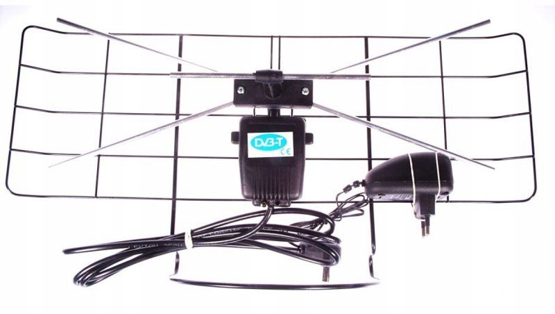

    Kiedyś korzystałem z anteny wewnętrznej coś jak to:
    Wewnętrzna antena DVB-T z siatką, wzmacniaczem i zasilaczem sieciowym
    Antena stała równolegle do okna "patrząc" w okno. Tyłem nie było odbioru.
    Co prawda odbierałem z odbicia bo nadajnik był zakryty przez inny budynek.
    Dodam, że było to IV piętro i dachy bloków oraz wieżowce zasłaniały nadajnik.
    Bez wzmacniacza nie dało się odebrać nic.
    Teraz w innej lokalizacji już nie mam tak lekko - zazwyczaj nie mogę nic odebrać z takiej anteny.

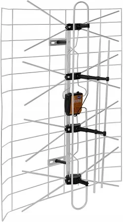

    Na Rusinowo polecam lub jej odpowiednik ASP.:
    Jaką przejściówkę podokienną do kabla koncentrycznego wybrać bez strat sygnału?
    Kod pocztowy miejsca odbioru?
    Na takiej antenie odbieram z ok. 60km bez wzmacniacza. Często daję bez siatki.

    #23 21647246
    LeDy
    Posty: 19138
    Pomógł: 1995
    Ocena: 2949
    >>21635397
    Taka ma być lub ASP-8 ale z dipolem V na VHF.

    Ocena: 2949
    >>21635397
    Ta antena ma mieć taki dipol pionowy jak ta a te co podajesz wszystkie są bez tego dipola.
    To numer do alle... i widzisz jak wygląda z dipolem V na VHF..
