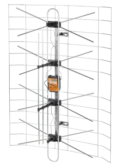

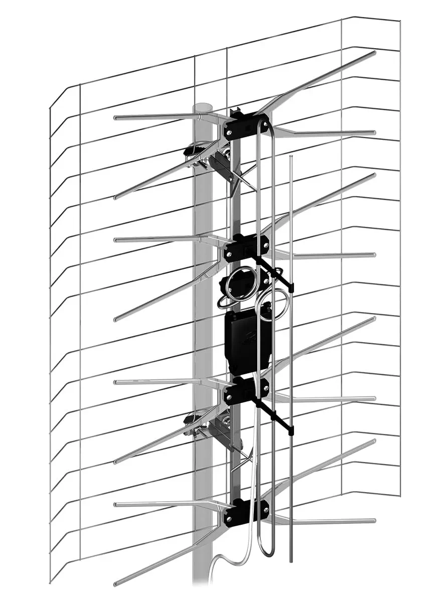

    Antena siatkowa z dipolem VHF-V. Ja z Rusinowa odbieram z ponad 60km.
    Jaka antena do DVB-T2: 24 km od nadajnika 100kW, montaż plecami do sygnału?Jaka antena do DVB-T2: 24 km od nadajnika 100kW, montaż plecami do sygnału?
    Jak w miejscu czaszy, na próbę, jak nie to na komin..
    Gniezno-Chojna również może być. Te same kanały co Rusinowo.

    Zrób normalnie na kołki. Jak dasz antenę siatkową to jest lekka.
    Wiatr nie ma się za co "złapać".
    Na pasywnej antenie siatkowej z Chojny ,odległość ok. 30km, rozdzielony sygnał na 2 TV mam siłę ok. 40% więc powinno wystarczyć u ciebie. W razie problemu wzmacniacz antenowy i zasilacz z regulacją.

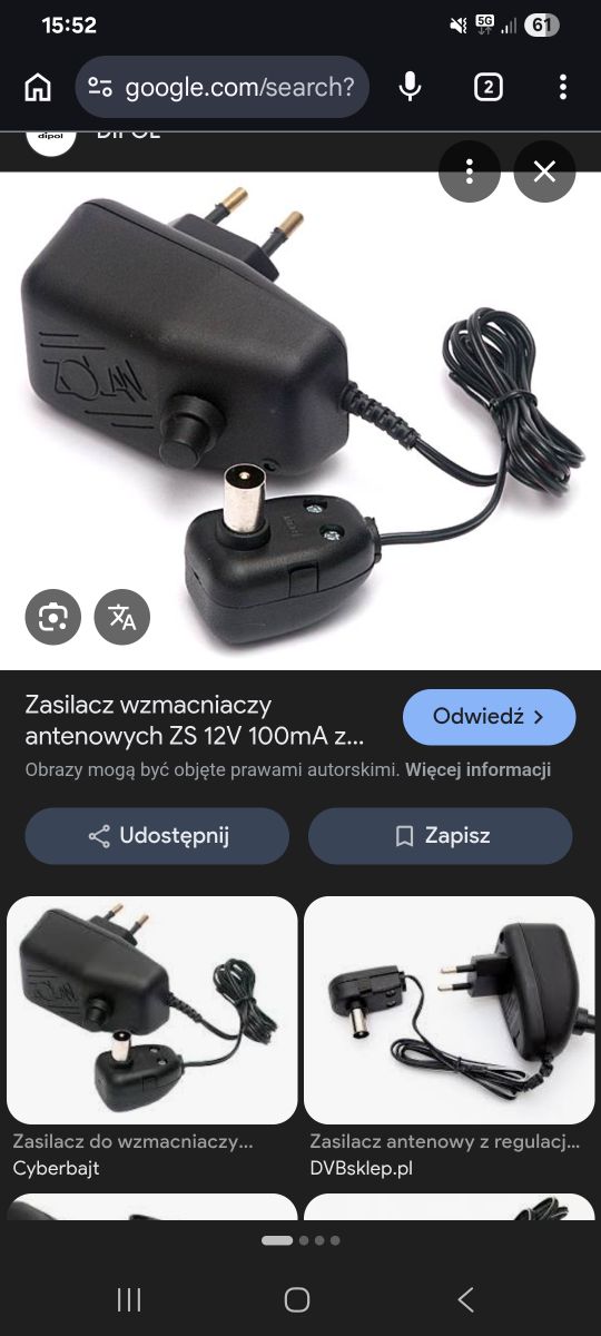

    l34rtek napisał:
    Zasilacz mam ten z regulacją. Tylko ten wtyk lipny jakiś.
    W budżetowym zasilaczu nie ma się co spodziewać cudów. Takich zasilaczy od dawna nie używam. Ostatnio miałem do czynienia z TV, który miał uszkodzone gniazdo antenowe po używaniu takiego bułowatego wtyku.

    l34rtek napisał:
    Mam symetryzator, wzmacniacz +30 i +15 ten niebieski to sobie przetestuje, ale pewnie symetryzator. Zasilacz mam ten z regulacją. Tylko ten wtyk lipny jakiś. Lepiej dorobić do niego przejściówkę kilka cm na złącza kompresyjne? Czy zostawić taka jaka jest
    Nie cierpię kompresyjnych. Jak z regulacją to wtyk jest normalny.
    Zrzut ekranu z Google Grafika z zasilaczem wtyczkowym i przewodem do wzmacniacza antenowego
    Taki mam

    Tylko antenę kierunkową combo mocowaną do komina (plus ewentualny tłumik), gdyż anteną siatkową będziesz zbierał sygnały zakłócające z całej okolicy od lewa do prawa.

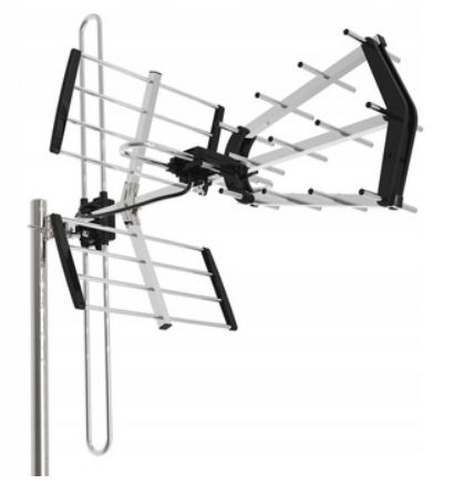

    Kierunkowa antena TV typu Yagi na maszcie, widok z boku na białym tle

    Taka będzie ok? zysk 21db
    Zrzut ekranu oferty anteny „Antena Dipol 15 DVB‑T2 Combo VHF/UHF H/V” z ceną 99,00 zł
  • #17 21869525
    W sąsiednim budynku, na I piętrze, na strychu, mają siatkę ustawiona na nadajnik i 100/100 wszystkie muxy.

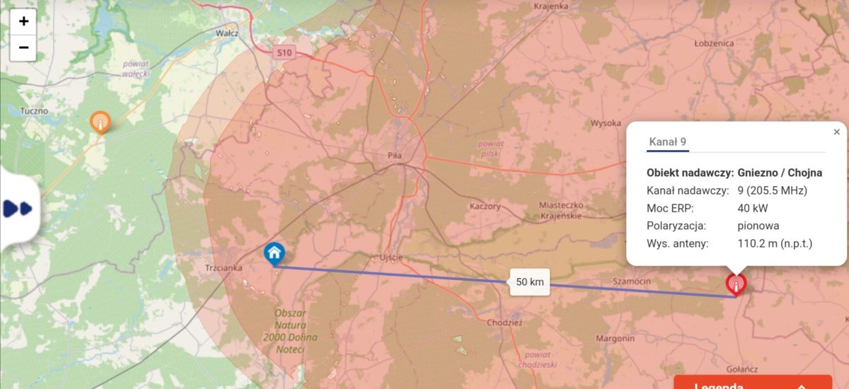

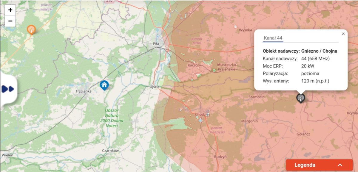

    Zdecydowanie, sygnały z RTCN-Gołańcz/Chojna są w Białej znacznie słabsze niż z RTCN-Wałcz/Rusinowo
    Według Mapy-RadioPolska.pl, sygnały DVB-T/T2 z RTCN Gołańcz/Chojna w Białej są na granicy zasięgu. Można próbować ale wynik niepewny. Link 1 do mapy zasięgu RadioPolska
    A według map zasięgu Emitel'a tj. operatora, zasięg RTCN-Gołańcz/Chojna, jest tylko dla Mux-8 w Białej, a pozostałe Mux'y poza zasięgiem z tego RTCN
    https://emimaps.emitel.pl/
    Mapa zasięgu z linią 50 km i oknem: Kanał 9, Gniezno/Chojna, ERP 40 kWMapa zasięgu z oknem „Kanał 44” dla nadajnika Gniezno/Chojna i oznaczoną lokalizacją domu

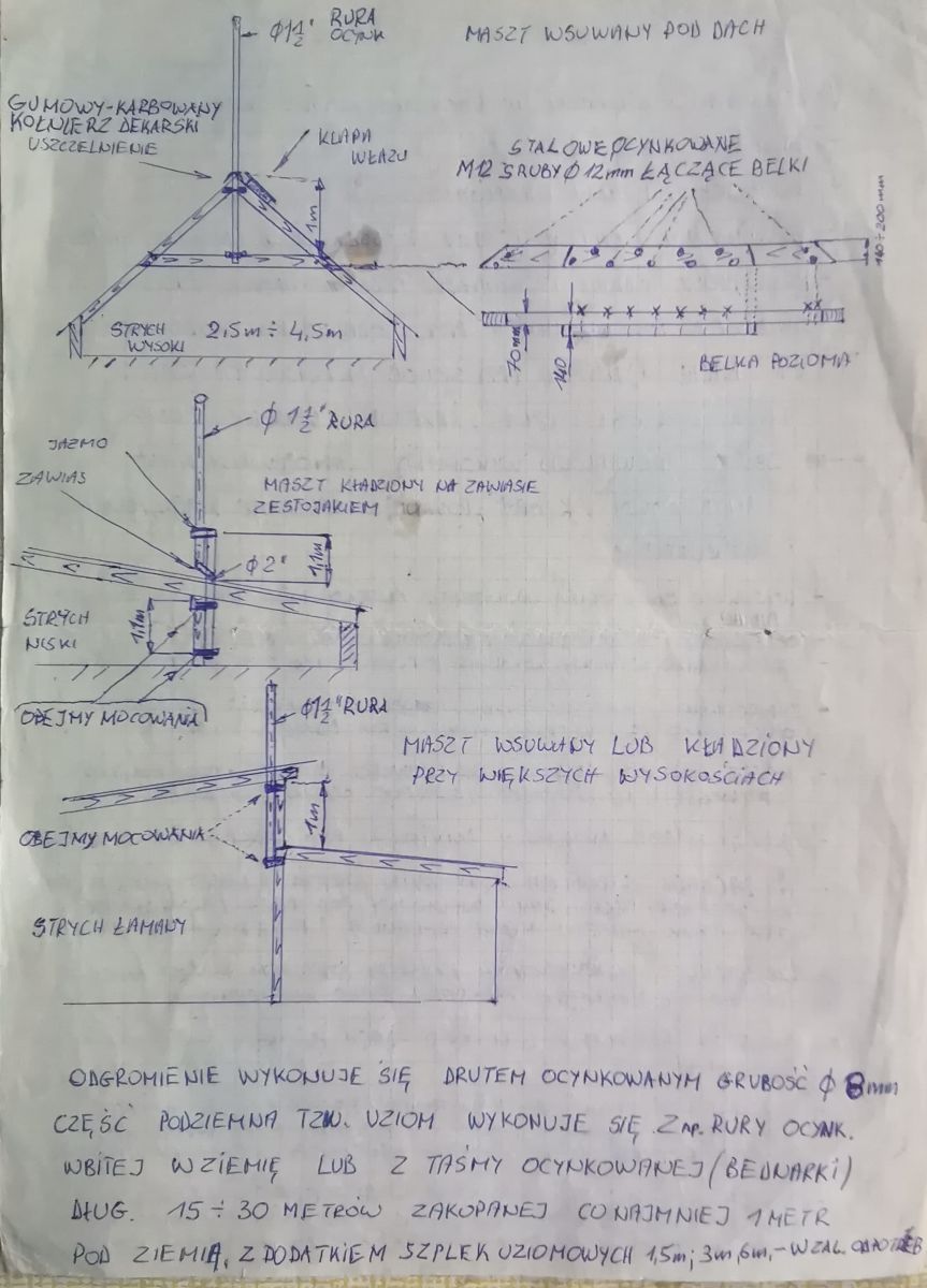

    Zdecydowanie, montowałbym anteny oddzielne dla UHF i VHF połączone zwrotnicą antenową, skierowane na RTCN Wałcz/Rusinowo, (na maszcie, na dachu). Plus dodatkowo filtr 5G LTE 700.
    Jeśli na ścianie, to też od strony Rusinowa. Ciekawe czy pod tynkiem jest styropian izolacji termicznej bo wtedy większy może być problem ze sztywnym mocowaniem anten.
    Jeśli komin jest od kotła gazowego lub opalanego drewnem, węglem, peletem, olejem opałowym, to maszcik z antenami - raczej warto od ZACHODNIEJ strony względem komina, aby, przy przeważających w Polsce wiatrach zachodnich, był jak najmniej wystawiony na korozyjne działanie spalin w połączeniu z wilgocią.
    Jeśli mocowanie jest do takiego "opałowego" komina a nie tylko wyłącznie wentylacyjnego, to zdecydowanie - >> obejmą kominową wykonaną w całości ze stali nierdzewnej INOX, a nie na kołki rozporowe. (np. Luxon anteny) ma np. takie obejmy kominowe INOX, a nawet same oddzielne cybanty INOX z nakrętkami, poprzeczką i nakrętkami, typu UZ-50DN M8, i UZP-50N M8.
    Kartka z odręcznymi notatkami po polsku o instalacji antenowej i maszcie na dachuRęczny szkic montażu masztu antenowego i uziemienia na dachu, z podpisami technicznymiStrona instrukcji „Montaż anten na maszcie” z polskim tekstem na białej kartce
    Obejma komin wmacnia - ściskając opaską nierdzewną a dziury pod kołki rozporowe i samo wiercenie udarowe osłabia komin i spoiny cegieł komina - przez drgania wiercenia jak i poprzez wieloletnie drgania masztu antenowego.
    Obejma ze stali nierdzewnej będzie na ZAWSZE a ze stali zwykłej ocynkowanej na ok. 5÷7lat, przy typowym oszczędnościowym ocynkowaniu spotykanym w handlu antenami.
    W dłuższej perspektywie to się opłaca, jeśli jest się właścicielem komina (i całej reszty dołączonej do niego). A nawet w przypadku spodziewamego spadku po dziadku.
    Naprawa fachowa komina, (w samej części wystającej nad dachem) to ceny od kill-Q tysięcy wzwyż.
    Będzie. Te 21 dB to pewnie ze wzmacniaczem.

    Te anteny combo ze wzmacniaczem mają już wszystko w komplecie zamontowane - symetryzator i zwrotnico-wzmacniacz. Wzmacnia wszystko jak leci. Wystarczy tylko podłączyć kabel.
  • #24 21869560

    Nie mam anteny, chcę kupić. Tę: https://www.dipol.com.pl/profesjonalny_zestaw...ja_h-v_dipol_15-5-12-21-48_dvb-t-t2_A1515.htm
    Ma zysk 11 dBi i nie ma żadnego wbudowanego wzmacniacza, tylko symetryzator połączony ze zwrotnicą. Więc zapytałem czy te 11 dBi to będzie niewystarczająco i trzeba będzie włożyć LNA np. +15dBi najsłabszy mają taki, zamiast symetryzatora..

    @l34rtek, na razie kup tę antenę tak jak jest, zamontuj na kominie i podłącz do telewizora. Powinna dać radę w odległości 24 km od 100-kilowatowego nadajnika. A gdyby nie, to dopiero wtedy dołożysz do niej wzmacniacz. Trzeba dążyć do odbioru TV poprzez instalowanie mocnych anten pasywnych (bez wzmacniacza), a nie dokładać mocne wzmacniacze do słabych anten.
