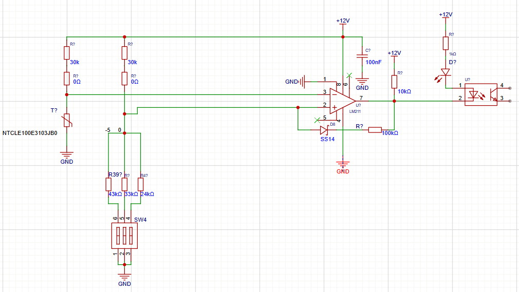

    Cześć,
    Chcę wykonać czujnik temperatur na układach analogowych bez użycia procesora.
    W związku z czym zbudowałem układ oparty o wzmacniacz LM211, termistor NTC NTCLE100E3103JB0 oraz pozostałe elementy bierne:
    Schemat układu czujnika temperatury z histerezą oparty na LM211 i termistorze NTC.
    Tak jak wspomniałem wyżej chcę wykonać czujnik temperatur, który będzie aktywował wyjście po wykryciu zadanej temperatury. A temperatury/progi, które będą wykrywane chcę sobie wybierać przełącznikiem. Można powiedzieć, że ta część układu działa, temperatury są w jakiś sposób wykrywane.
    Ale chcę również, żeby układ miał pewną histerezę w związku z tym dodałem rezystor 100k między wyjście a wejście + wzmacniacza przez co uzyskałem histerezę około 1,5V, natomiast chcę w układzie wprowadzić możliwość wyboru szerokości histerezy, ale nie do końca jestem pewien czy tak to powinno działać gdyż wstawiając różne rezystory między wejście +, a wyjście wzmacniacza zauważyłem że mój próg załączenia/aktywacji wyjścia jest przesuwany, natomiast próg wyłączenia pozostaje na stałym poziomie około 6V. Chciałbym to zmienić tak żeby próg załączenia był stały, a próg wyłączenia zależał od szerokości histerezy.
    Czy ktoś może coś podpowiedzieć???
    Z góry dziękuję za pomoc!
    Pozdrawiam!

    Histereza polega na zmianie progów załączenia i wyłączenia.
    Dioda szeregowo z rezystorem 100kΩ.
    Wtedy jeden próg będzie zmieniany , drugi próg będzie stały.
    Nie wiem czy dobrze myślę, ale dioda powinna być skierowana w tę stronę? Mogę zastosować Schottky'ego?

    #4 21632817
    CYRUS2
    Posty: 17833
    Pomógł: 1231
    Ocena: 3489
    Kierunek włączenia diody określa to który próg będzie stały.
    Nie ma znaczenia - może być dowolna dioda.
  • #5 21632825
    phelpskamil
    Poziom 8  
    Posty: 86
    Ocena: 11
    Tak rozumiem,
    Ja chcę żeby stały był próg załączenia.

    Dzięki bardzo za pomoc, wlutowałem diodę tak jak na schemacie, który wcześniej wysłałem i tak jak chciałem próg załączania jest stały, a zmienia się tylko próg wyłączania i o to mi chodziło! :)
