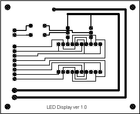

    To znaczy robię podobny układ oparty na AT89C2051 a czujnik temperatury to Dallas DS 1822. Sam układ z czujnikiem i prockiem jest zmontowany na płytce uniwersalnej i wszystko działa. Chodzi tylko o drugą płytkę z wyświetlaczem LED. Z tego co wyczytałem na forum, to najlepiej jak będzie to wyświetlacz multipleksowany, tylko właśnie pogubiłem się przy tych tranzystorach. Tranzystory których chcę użyć to BC 557 i dwa pojedyńcze wyświetlacze LED. Może niżej zamieszcze wzór płytki, trochę jeszcze nie dopracowana, więc proszę o wyrozumiałość. :D

    Mam jeszcze jedno pytanie! Mam podłączony wyświetlacz LED(2x pojedyncze) do portu P1, konkretnie od P1.0 do P1.6. Do P3.4 i 3.5 podłączone są tranzystory. Do P3.0 czujnik DS18B22. Jak teraz w "C" odczytać dane z czujnika. Chodzi mi to jak posługiwać się takim czujnikiem? Jestem w elektronice zupełnie zielony i jeszcze się w tym gubię. Koledzy pomóżcie! :D
