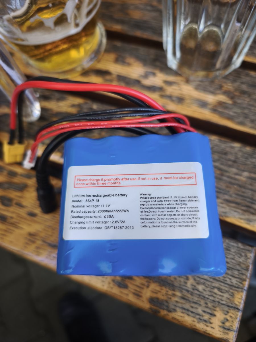

    Chciałbym dokupić dodatkową baterię do łódki zanętowej. Oryginalna ma wyjście prądu 11,1 V, mierzone miernikiem. Na etykiecie też tak jest. Jeżeli zakupię baterię 12 V, czy nie zaszkodzi to elektronice?
    Niebieska bateria Li-ion 11,1 V z przewodami, leżąca na drewnianym stole obok szklanek

    AI: Jaki typ (technologia) baterii jest obecnie używany w łódce – czy to Li-ion, LiPo, AGM, żelowa, czy inny?
    Li-ion

    To są akumulatory wykonane w tej samej technologii. Twoja jak jest naładowana to powinna mieć napięcie ok 12,6V. Więc co ma się stać?

    Wybacz Autorze, mnie się już nie chce enty raz wypisywać te wzory. I tak nikt niczego się nie nauczy i będzie kolejny raz zadawał te same pytania.
    W Twoim wypadku zmieniasz baterię 3S na baterię 3S (trzy szeregowo). Porzuciłem P (baterie akumulatorów równoległych), bo one mają takie samo napięcie jak 1 ogniwo elektrochemiczne, więc do zakresu napięcia minimalnego i maksymalnego nic to nie wnosi. Zmienia się pojemność baterii akumulatorów. 6P jest pojemniejsze niż 4P, ma też mniejszy opór wewnętrzny. Kiedyś w lampach błyskowych było problematyczne włożenie akumulatorów NiMH zamiast ogniw alkalicznych, bo się lampy psuły - akumulatory NiMH mają miały mniejszy opór niż ogniwa alkaliczne i cynkowo węglowe, więc prąd rozładowania baterii był zbyt duży i uszkadzała się przetwornica. Projekt przetwornicy uwzględniał duży opór ogniw cynkowo węglowych i alkalicznych.
    W Twojej łódce nie powinno być tego problemu, ale warto uprzedzić, że takie coś może być i mogą się spalić elementy sterujące silnikami gdy łódka zaplącze się w żyłki albo wodorosty.
