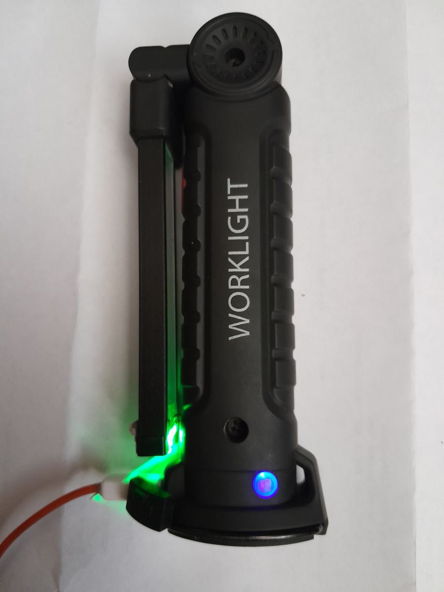

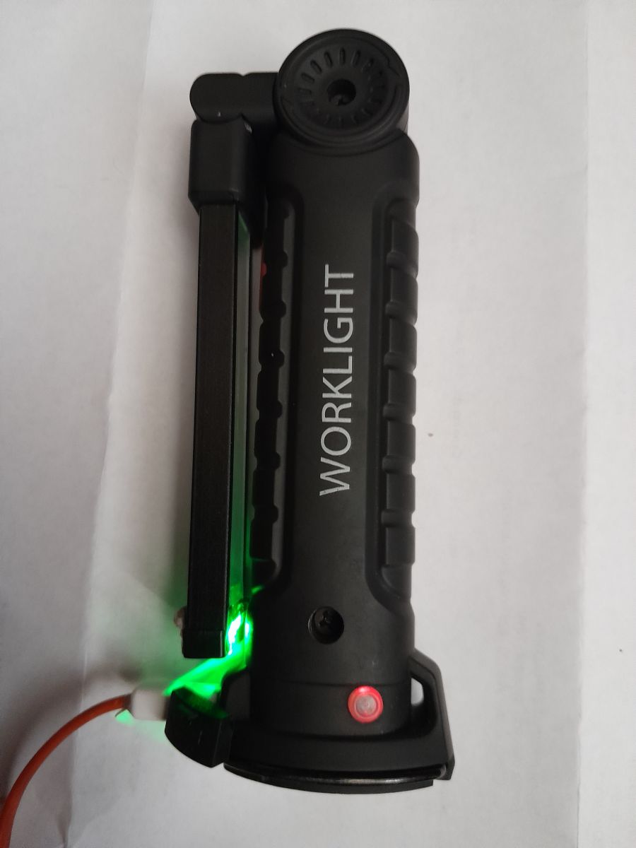

Wymiana ogniwa Li-ion, na ogniwo o większej pojemności
Wini 230 06 Lip 2023 19:11 1530 20
Użytkownik wymienił ogniwo Li-ion w głośniku Bluetooth z oryginalnego 1500 mAh na ogniwo 18650 o pojemności 2600 mAh. Pojawiły się obawy dotyczące bezpieczeństwa, ponieważ nowe ogniwo wymaga odpowiedniego układu ładowania, aby uniknąć ryzyka przeładowania i potencjalnych eksplozji. Użytkownicy zalecili zastosowanie modułu ładowania Li-ion z zabezpieczeniem, aby zapewnić prawidłowe ładowanie i ochronę przed nadmiernym prądem. Dodatkowo, podłączenie gniazda DC równolegle do gniazda micro USB może stwarzać ryzyko, jeśli nie zostanie odpowiednio zabezpieczone. Wskazano na konieczność sprawdzenia układu ładowania, ponieważ niektóre elementy mogą być uszkodzone, co prowadzi do nieprawidłowego ładowania ogniwa.
