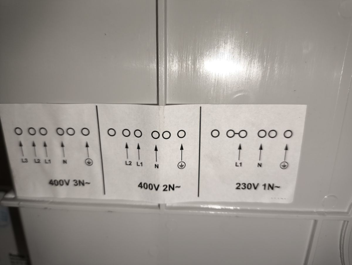

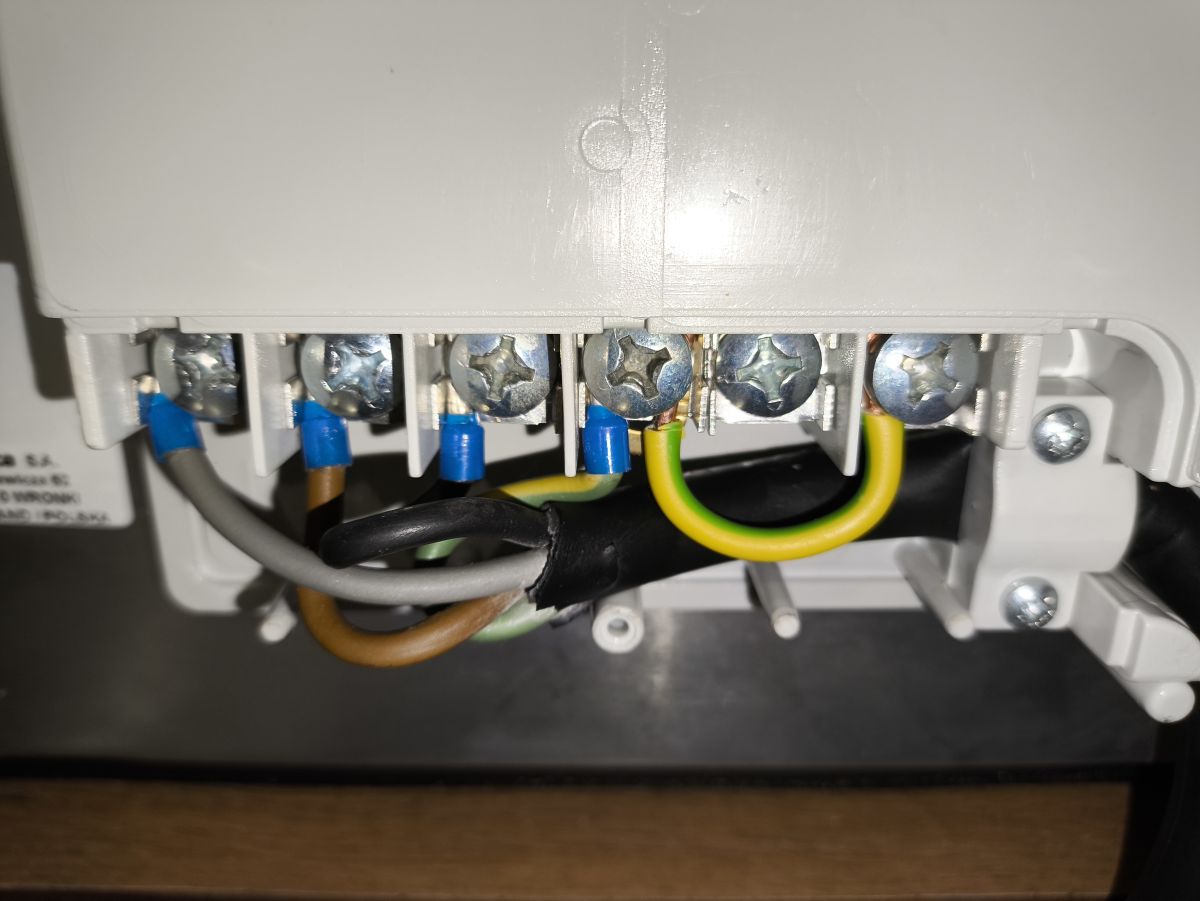

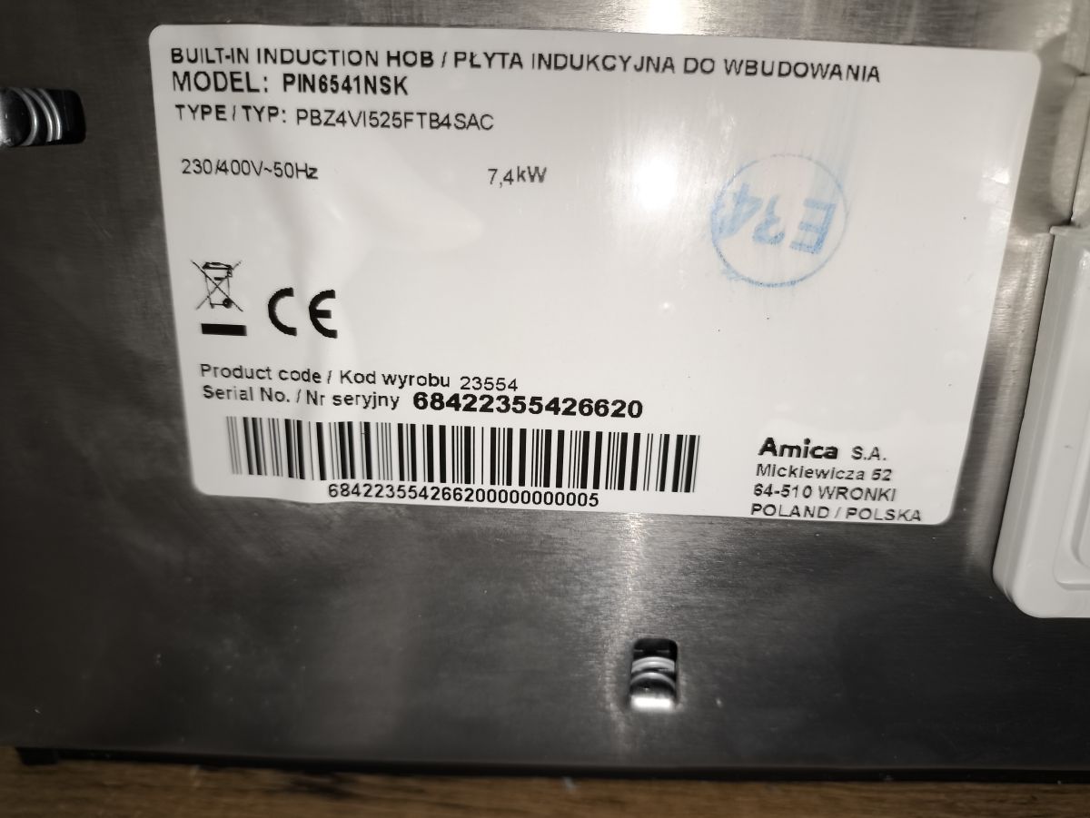

    Wolę zapytać najpierw tutaj fachowców, zanim zacznę działać na własną rękę.
    Posiadam płytę indukcyjną Amica PIN6541NSK i dom ze starą instalacją elektryczną: N zmostkowany z PE (chyba się to nazywa TN-C).
    Pytam, bo od jakiegoś czasu mam z nią problemy: wyłącza się podczas pracy lub po uruchomieniu nie znajduje garnków na polach (tylko słychać pstrykanie przez chwilę). Zazwyczaj pomaga wyłączenie jej z bezpiecznika na 30 sekund, ale nie zawsze. Ponoć raz pojawił się nawet jakiś kod błędu, ale niestety nie wiem, jaki.
    Czy indukcja jest podłączona prawidłowo?
    Co może być przyczyną problemów?
    Z góry dziękuję za odpowiedź
    Tabliczka znamionowa płyty indukcyjnej Amica PIN6541NSK z danymi technicznymi Schematy podłączeń płyty indukcyjnej: 400V 3N~, 400V 2N~ i 230V 1N~ Złącze elektryczne płyty indukcyjnej z podłączonymi przewodami L1, L2, L3, PEN oraz mostkiem N-PE
    AI: Jak dokładnie została podłączona płyta do instalacji – czy jest podłączona pod jedną fazę, czy pod trzy i jak wyglądają połączenia przewodów (L, N, PE)?
    Płyta podłączona jak na zdjęciach, pod trzy fazy. L1, L2 i L3 pod osobne złącza. PEN pod N i zmostkowany z PE.
    AI: Czy inne urządzenia elektryczne w domu mają podobne problemy (np. wyłączają się, są spadki napięcia, wybijają bezpieczniki), czy tylko płyta indukcyjna sprawia kłopoty?
    Tylko płyta indukcyjna ma problemy.

    Płyta jest uszkodzona,wymaga naprawy.

    Czy wiadome jest mniej więcej, co dokładnie uległo awarii i ewentualnie jaka mogła być przyczyna?

    Jak podłączyć, jest wszystko napisane na tej białej karteczce, wszystko zależy, jaka mamy instalację w domu: L1, L2, L3, N, PE; L1, L2, N, PE; L1, N, PE.
    Typowe w większości jest podłączone jako L1, L2, N, PE.

    L1, L2, L3, PEN

    Jakbyś płytę rozebrał, to zacisk L1 jest pusty, możesz zmierzyć, korzystasz tylko z L2, L3, PEN,jeżeli masz dwa razy fazę względem PEN to jest OK.

    GROSZI napisał:
    >>21633376
    A dokładniej? Czy można podłączyć lepiej?
    Zasady są proste zawsze pierw chronimy, potem zasilamy. Mostek PE/N źle zrobiony.

    Dziękuję za informację. Czyli brązowy i szary zostają tam, gdzie są, a czarny muszę odłączyć?
    >>21633456
    Czyli żółto-zielony na PE i z niego mostek na N?
    Nic nie kombinuj, jeżeli była tak podłączona i działała dłuższy czas, i teraz się uszkodziła, i tyle w temacie...
