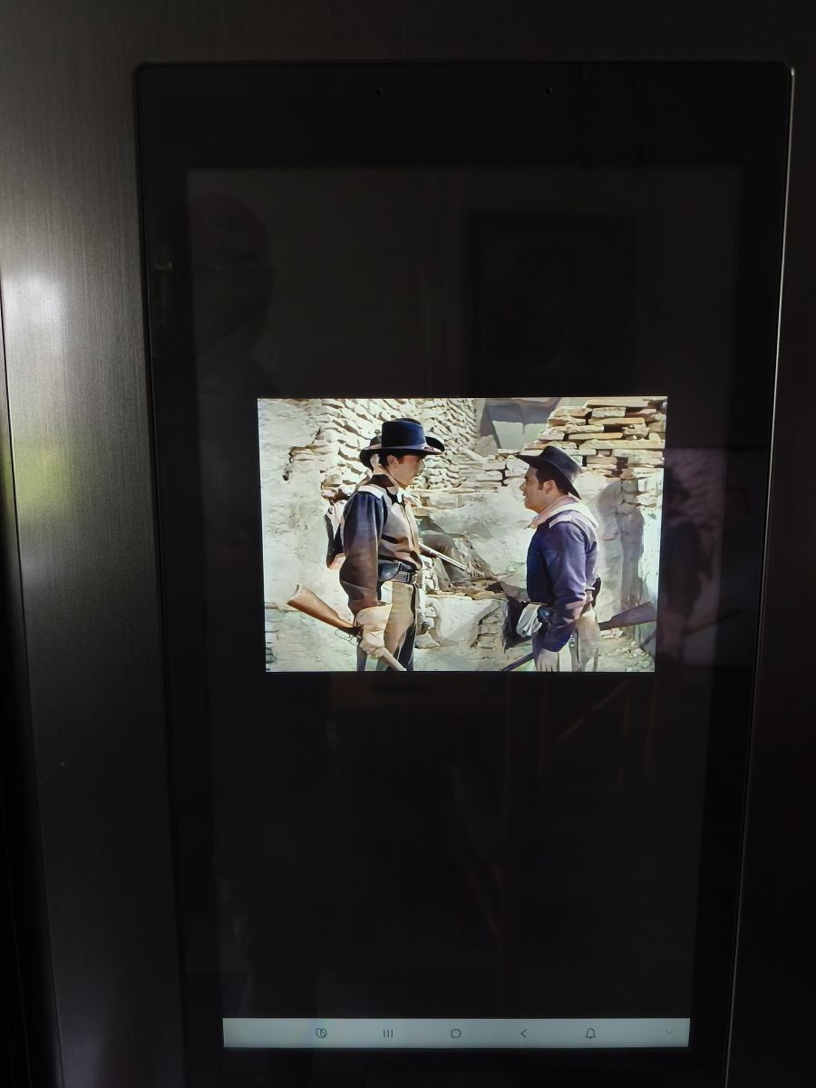

Mam lodówkę Family Hub Samsunga z wyświetlaczem, na którym to ekranie można wyświetlać ekran telewizora Smart Samsunga. Oba urządzenia muszą korzystać z tej samej sieci i być zarejestrowane na tym samym koncie Samsung. Streamowanie odbywa się przy użyciu WiFi Direct, tak przynajmniej informuje Support Samsunga. Problem polega na tym, że udało mi się w Smart View na lodówce wyszukać pobliski telewizor i z nim połączyć, najlepiej jak oba urządzenia korzystają z tej samej sieci 5G, ale z reguły mam na ekranie tylko głos z streamowanego programu, nie wyświetla się natomiast obraz. W informacji o funkcji Smart View pisze, że telewizor powinien stać w odległości do 10 m i tyle dokładnie wynosi odległość tv od lodówki u mnie. Pytanie, czy jest jakiś skuteczny sposób, żeby zwiększyć moc/zasięg WiFi Direct telewizora?

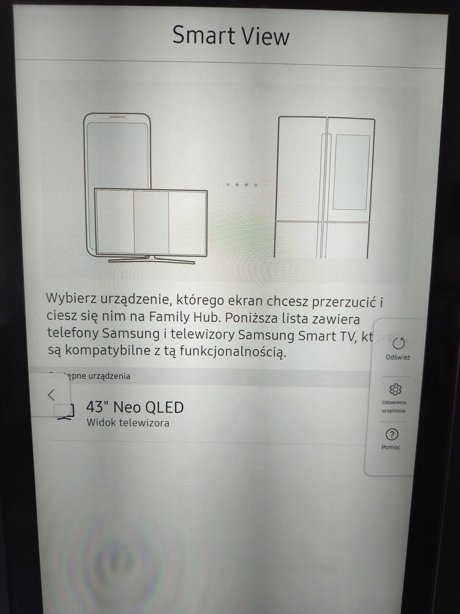

Lodówka Samsung RS6HA8891B1, TV najnowszy z tego roku, 43" Neo QLED 4K QN92F. Mam bardzo rozwiniętą sieć domową i światłowód, póki co 150 MBits. Lodówka korzysta z IP Clienta Fritzboxa 7590, który jest od lodówki do 3m, a telewizor też korzysta z tego samego IP Clienta i jest za ścianą od Fritzboxa w odległości ok. 5 m. Poza tym, telewizor łącze też po LAN z siecią domową i nic to nie zmienia. Lodówka stoi oczywiści w kuchni, tv w pokoju, dzieli ich przedpokój w którym wisi ten IP Client, dwie pary drzwi drewnianych, które jak otworzę, to urządzenia praktycznie się widzą. Dawałem do pokoju drugi IP Client (3m od tv), Fritzbox 7590 AX i mogę je ze sobą tez połączyć w sieć mesh, ale wątpię, czy to coś zmieni.
Smart Feature TV
Multi Device Experience
TV to Mobile, Mobile to TV, TV initiate mirroring, Sound Mirroring, Wireless TV On, Dotknij i Wyświetl
Chyba domyślam się, że czego wynika problem. "Technicy" Samsunga mylą Miracast z WiFi Direct. Miracast i WiFi Direct to jak kwadrat i prostokąt. Smart View to Samsungowa implementacja standardu Miracast z dodatkowymi, własnościowymi funkcjami.
Przy czym Smart View może też działać w sieci lokalnej podobnie do Chromecast.
W Twoim przypadku prawdopodobnie transmisja obrazu może się odbywać tylko poprzez Miracast.

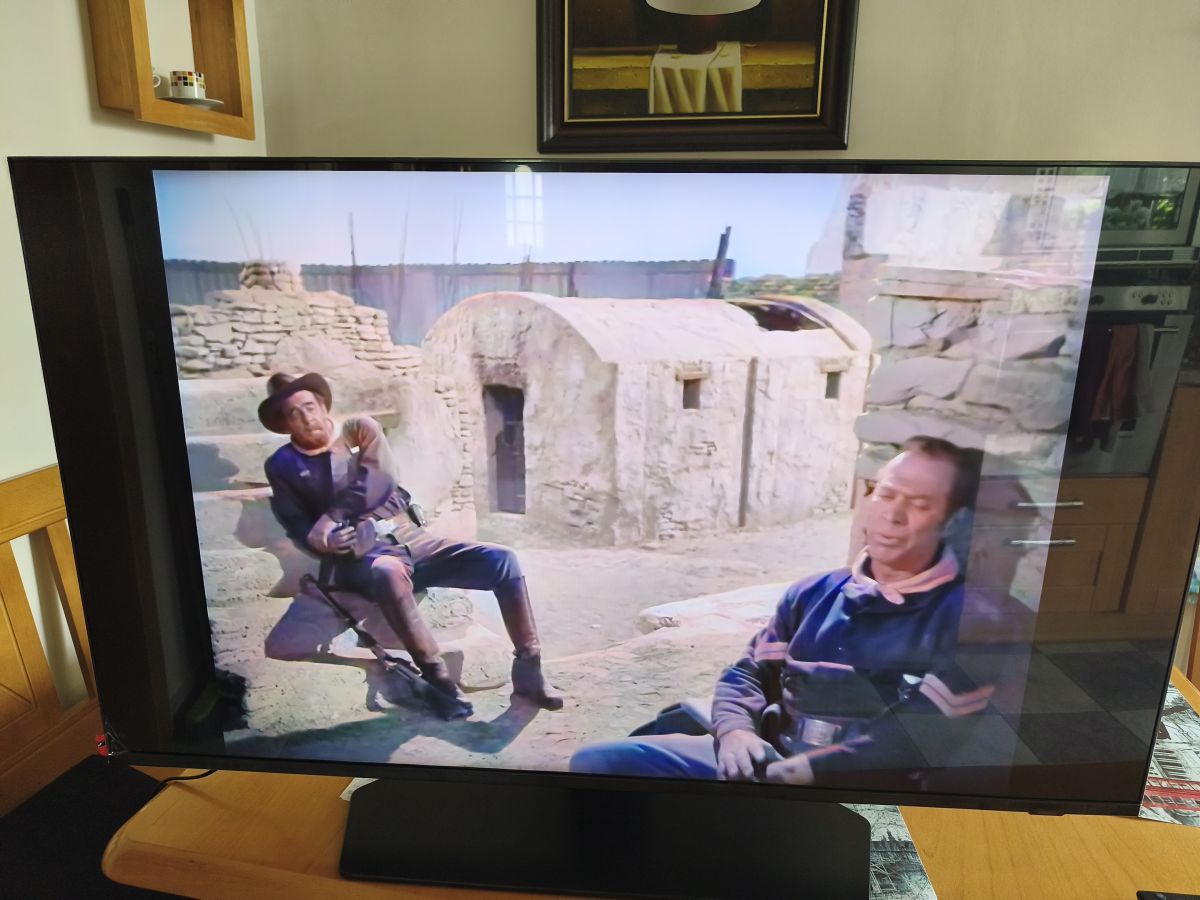

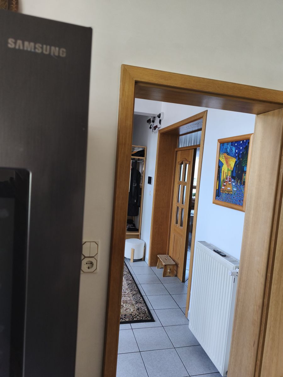

Już to robiłem, patrz zdjęcia. Samsung gdzieś pisze wyraźnie, że udostępnianie ekranu z komórki czy tv działa na zasadzie WiFi Direct. Ale coś z tym Miracast też jest nie w porządku, bo na jednym telewizorze Philipsa (chromecast) mogę bez problemu udostępniać filmiki z sieci, czy to po WiFi czy kablu, a na tym TV Samsunga jest problematyczna sprawa, raz zadziała, a większość nie. Ale to nie ten temat.
Cytuję [PORADNIK] Oglądaj obraz z telewizora na lodówce Family Hub: "Nieco ponad rok temu w sprzedaży pojawiły się pierwsze modele lodówek z serii Family Hub. Dzisiaj chciałbym przybliżyć Wam jedną z dostępnych w nich funkcji, a mianowicie Smart View (Screen Mirroring). Pozwala ona na przechwytywanie obrazów z np. Telewizora lub smartphone’a firmy Samsung."
Czyli wszystko sie zgadza. Komunikacja jest przez Miracast. Żeby działało, to po prostu przenieś lodówkę do salonu. Samsung zapomniał o tym napisać w materiałach reklamowych? No cóż, jakoś manipulatom z działu kłamst i niedomówień często się to zdarza. Pewnie za mało lecytyny w diecie.

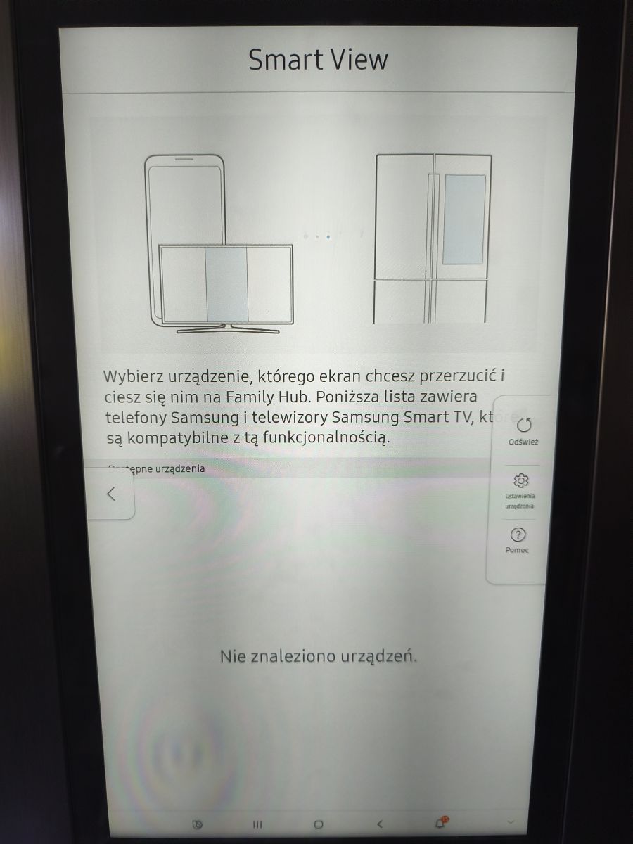

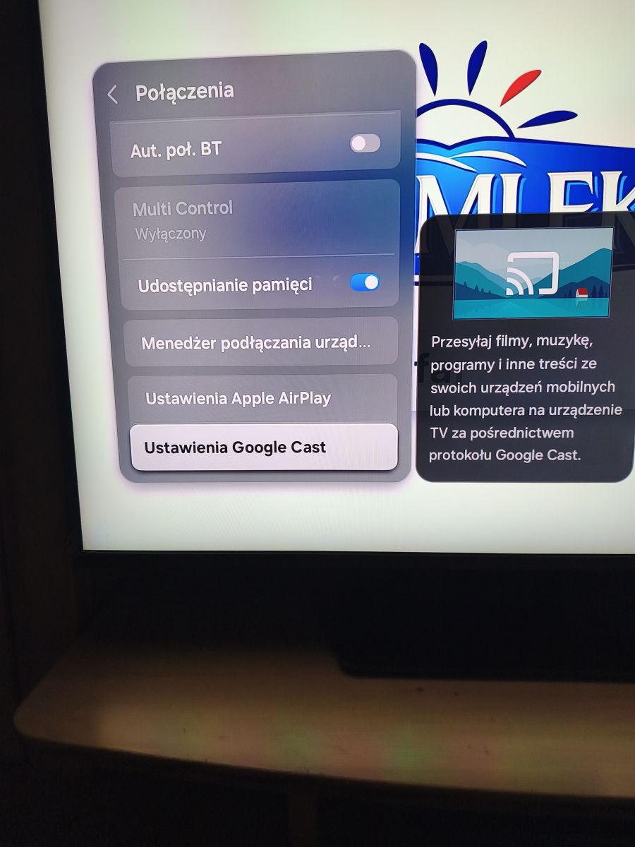

W ustawieniach TV pisze, że przy przesyłaniu strumieniowym z innych urządzeń mobilnych na TV, dzieje się to za pośrednictwem protokołu Google Cast, nie wiem, czy dotyczy to również w sytuacji TV to Mobile.
W przypadku, gdy TV korzysta z sieci przewodowej LAN, lodówka nie jest w stanie znaleźć urządzenia TV
Gdy tylko przełączę w TV na korzystanie z sieć bezprzewodowej i najlepiej 5G, lodówka od razu znajduje odbiornik TV i jest w stanie się z nim połączyć i odbierać głos
Bo wtedy TV pewno wyłącza kartę WiFi i nie działa WiFi Direct.

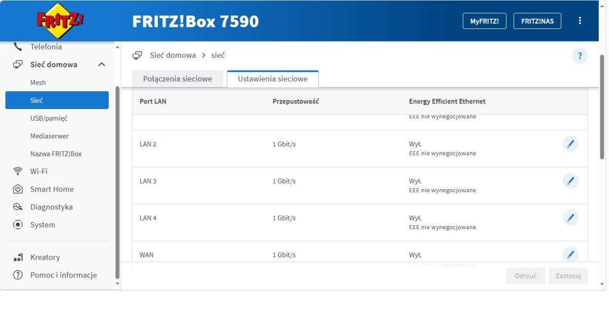

W sprawie konfiguracji tego routera, szkolili mnie fachowcy na niemieckim forum ip-phone-forum i faktycznie, nie brnijmy w te sprawy. Halny miałem dostarczony wraz ze światłowodem, a Fritzbox jest rozszerzeniem sieci i służy mi jako urządzenie wielofunkcyjne, także do obsługi domofonu, tego tematu nie ma co rozszerzać. Dwa routery Fritzbox są nawet w stanie stworzyć u mnie sieć mesh i to też testowałem.
Faktycznie argument nie do podważenia i nie warto dyskutować. Pewno też byli z "najwyższej półki". Zapominasz jedynie, że Fritz robi tylko za AP zaś jeszcze udział w ruchu ma Halny (to tak a propos "najwyższego poziomu sieci").
Poza tym sam Fritz to też nie jest żadna "górna półka". Szkoda, że dałeś się złapać na frazesy marketingowe i teraz je powtarzasz. No ale... nie i tym temat.

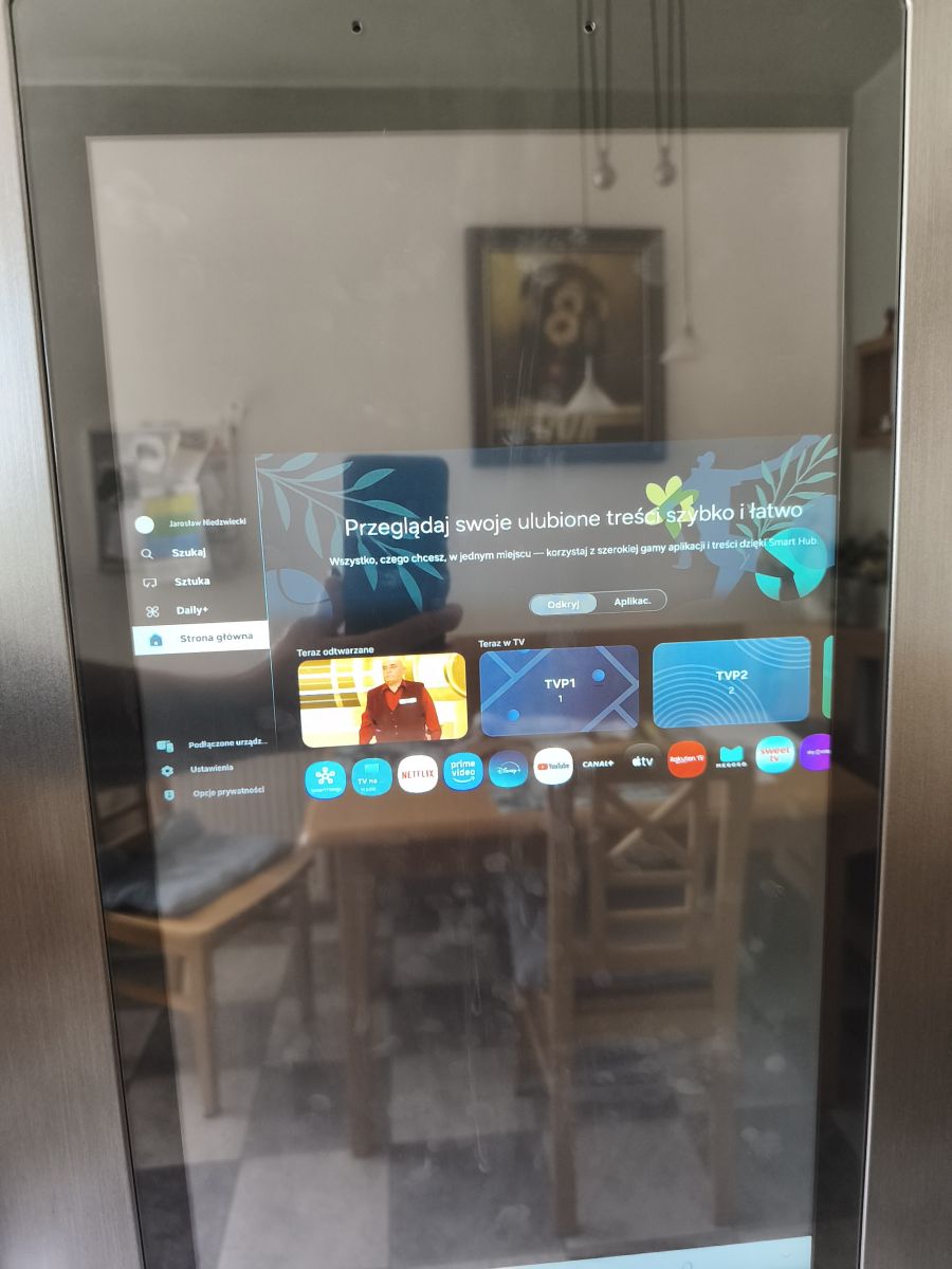

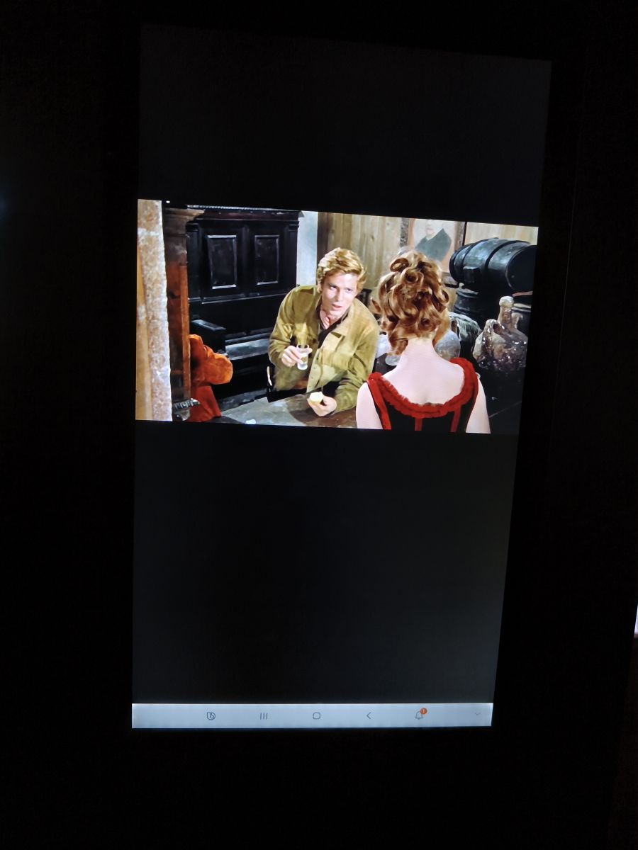

A wracając do tematu, ciekawa rzecz, jak włączam menu w telewizorze, to obraz się na ekranie lodówki pokazuje, zacina, ale jednak ukazuje, jak menu wyłączę i przejdę do programu TV, obraz znika. To świadczy o większym obciążeniu przy transmisji bezpośredniej programu TV.

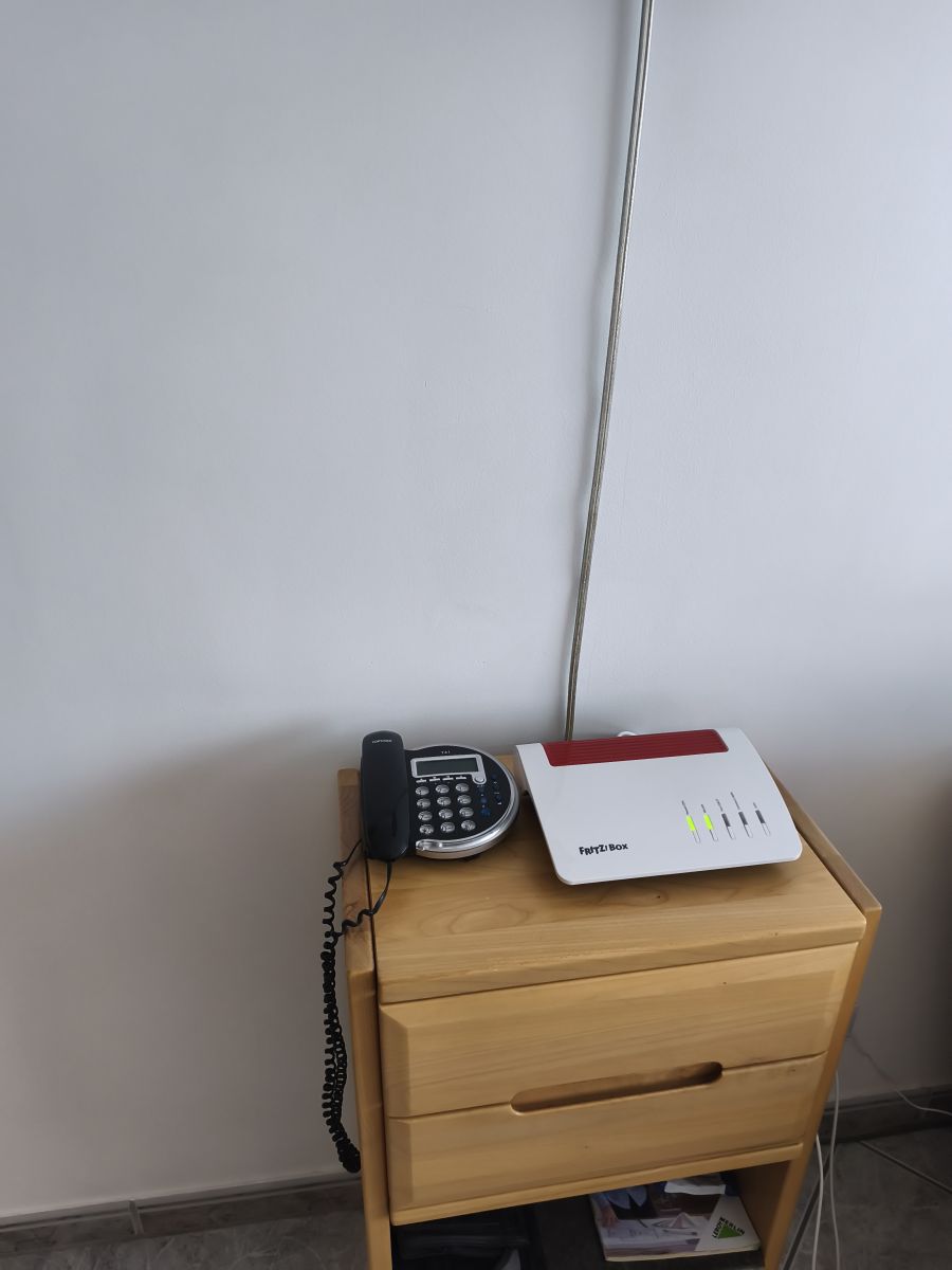

Spróbuję jednak tego drugiego Fritzboxa (7590 AX) uruchomić w sieci mesh i ustawić w salonie, gdzie jest telewizor. Tam mam bezpośrednie wyjście LAN, idące od pierwszego Fritzboxa (7590).

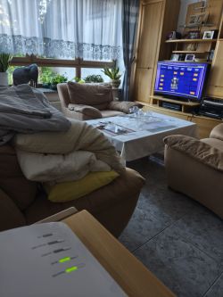

Połączyłem po kablu LAN Fritza 7590 z Fritzem 7590 AX w sieć WiFi Mesh (7590 jako master Mesh) i co prawda TV zyskał lepszy zasięg WiFi 5G, ale dla streamowania obrazu do lodówki nic to nie dało, żadnego efektu.

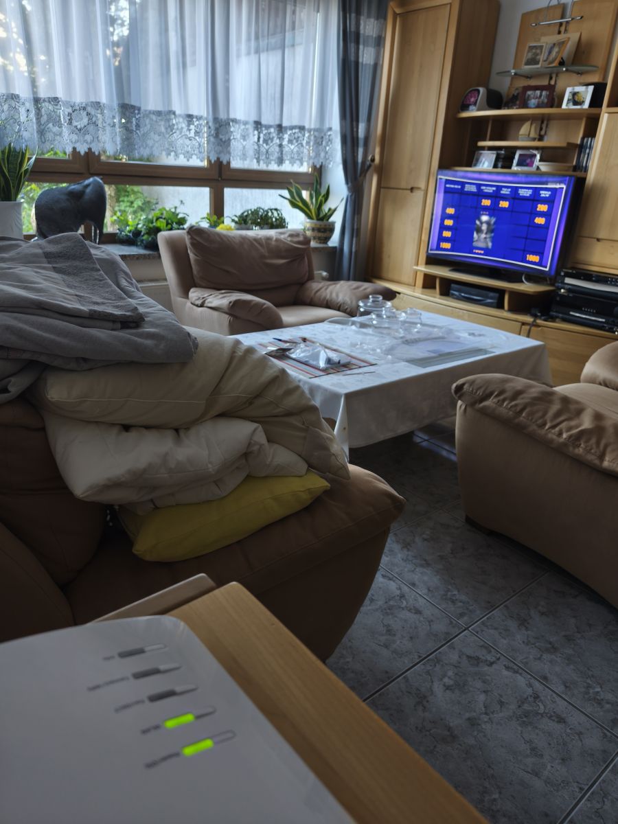

Tu na zdjęciu widać odległość od lodówki do FB 7590, widoczny w lewym górnym rogu drzwi, pod nadprożem, jak pisałem, jakieś niecałe 3m
Zaraz za ścianą od 7590 jest 7590 AX, połączone kablem LAN w sieć Mesh
A od 7590 AX do TV jest też niecałe 4m i jak widać, problemem nie jest zasięg, tylko moc/prędkość
Test z obrazem w kuchni uzyskałem też wykorzystując tylko obraz z sieci internetowej (Rakuten TV), zatem nie wiem, czy nawet jak TV postawiłbym w kuchni i miał możliwość podłączenia anteny naziemnej, czy lodówka odbierałaby obraz TV naziemnej. Dźwięk i obraz z TV naziemnej to jednak za duże obciążenie dla tego systemu przesyłania transmisji danych. Jak dla mnie, za słaby Internet.

To jest bez znaczenia. Znaczenie ma odległość lodówki od TV i przeszkody pomiędzy nimi. Dlatego już w pierwszym poście zwróciłem uwagę na wymóg, który stawia Samsung w związku z odległością lodówki od TV.
Dla potrzeb transmisji łączność realizowana jest bezpośrednio pomiędzy TV a lodówką - stąd Samsung wymaga takiej odległości. Oni po prostu pokpili sprawę i choć nie robią tego wprost to jednak "każą wstawiać lodówkę do salonu".

Witam i dziękuję za zainteresowanie. Tu właśnie może być problem. Od jakiegoś czasu przeszedłem na umowę bezterminową u swojego priovidera na Światłowód 150 Mbit/s i co prawda, mój Fritzbox ma w sieci domowej port LAN (i w sumie wszystkie), za pośrednictwem którego połączony jest z routerem głównym Halny, ustawiony na 1 Gbit/s, jak świadczony Internet od dostawcy ma max 150 Mbit/s. Możecie powiedzieć, że prędkość od dostawcy ma się nijak do prędkości wewnątrz sieci domowej, ale pobierając materiał z sieci i emitując go streamingowo, nie mogę go chyba przyspieszyć wewnątrz sieci, niż świadczy mi to dostawca.
Teraz przejdę do konkretnych spostrzeżeń. Nie muszę już nawet przenosić TV do kuchni, żeby wiedzieć, że zasięg sieci WiFi 5G w mojej sieci domowej jest wystarczająco dobry i te moje 150 Mbit/s do streamingowania materiałów z Internetu między urządzeniami w domu po 5G są wystarczające i to bez podłączania dodatkowych AP czy routerów mesh. Włączyłem teraz w salonie telewizor i w menu przeszedłem na aplikację Rakuten TV, kanał Grjngo. Przechodzę do lodówki w kuchni, uruchamiam Smart View, znajduje TV, łączy się z nim i mam piękny odbiór programu z Internetu z dźwiękiem i obrazem, bez specjalnych zakłóceń, płynny.
To samo miałem przy testach, jak TV postawiłem w kuchni. Nie muszę już nawet robić testu z przenoszeniem TV do kuchni i podłączaniem pod antenę naziemną, żeby wiedzieć, że nie będę miał obrazu na ekranie lodówki z TV naziemnej. Sprawa się rozbija właśnie nie o zasięg WiFi, WiFi Direct czy Miracast, a o ilość bajtów przesyłanych w danej sekundzie, prędkość. Sygnał przechwytywany z TV naziemnej jest pojemniejszy, jak sygnał z TV internetowej.

W drugą stronę nie, choć zdarza się często, że przerywa streamingowanie z laptopa do tego TV. Pisałem wcześniej, że przy Chromecast na Philipsie jest to bezproblemowe. Musiałbym teraz pobawić się i sprawdzić jeszcze raz, jak jest to po LAN, a jak po WiFi różnych częstotliwości.
Jeszcze raz - masz problem ze streamingiem z netu na TV ?
Nie mam, odbiera pięknie po WiFi 5G. Zresztą, pytanie jest bez sensu, bo telewizor programy z Internetu też streaminguje do lodówki bez problemu, tylko problem z streamingowaniem z obrazem z TV naziemnej. To stwierdziłem już w poście #21.
Jasna cholera. Zrozum że nareszcie, że te programy są streamowane przez Chromecast, który korzysta z sieci internetowej i sieci LAN, które masz zrobione poprawnie.
To korzysta z Miracast, które musi mieć zapewnione BEZPOSREDNIE polaczenie TELEWIZORA z LODÓWKĄ.
Bez urazy, ale wydawało mi się, że Samsung korzysta tylko z Miracast, a Philips z Chromecast. To przy streamingu z obrazem z TV naziemnej do lodówki ten mój Samsung korzysta z Miracast, a jak streaminguje menu telewizora i kanały telewizji internetowej z tego telewizora do lodówki, to przełącza się na Chromecast? Coś chyba tym razem Ty namieszałeś. Cytujesz moje wypowiedzi dotyczące streamowania z tego konkretnego nowego telewizora Samsung do lodówki, które to urządzenia nie korzystają z sieci LAN, tylko WiFi i są ustawione na częstotliwość 5G.
Zakładam, że ilość danych jaka jest przesyłana przy oglądaniu DVBT jest większa niż przy oglądaniu streamu z netu. Dlatego jak oglądasz na lodówce strem z netu to działa dobrze a jak oglądasz stream z DVBT to wąskie gardło jakim jest połączenie pomiędzy TV a lodówką daje o sobie znać.
Cały czas piszemy Tobie, że to problem połączenia pomiędzy TV a lodówką a nie szybkości internetu a dowodem na to jest poprawny stream z DVBT na TV.
Moim zdaniem zrób taki test: zmniejsz na TV rozdzielczość tego streamu DVBT i sprawdź co na to lodówka. Jeśli uda się zmniejszyć rozdzielczość (co poskutkuje zmniejszeniem ilości danych) to jest szansa, że i lodówka wyświetli poprawny obraz.

SmartView, jak pisałem to autorskie wdrożenie Miracast z dodatkami od Samsunga. To jest hybryda, która używa różnych metod do różnych celów.
Główna metoda, to Miracast, ale do tego mają pod spodem obsługę:
- WiFi Direct
- Google Cast (Chromecast)
- AirPlay 2 (do komunikacji z ekosystemu Apple)
- DIAL (taki twór do Netflixopodobnych apek, dzięki któremu zatrzymasz odtwarzanie przykładowo na telefonie, a potem wznowisz na TV w tym samym miejscu).
- Bluetooth LE (głównie głos i szybkie parowanie urządzeń)
- NFC (parowanie urządzeń, przykładasz telefon do telewizora i już masz sklonowany obraz)
- protokołów nadzorcza SmartView (żeby tym wszystkim wcześniej zarządzać, sparować urzadzenia i wybrać metodę transmisji).
Im nowsze i droższe urządzenie, tym więcej opcji z listy. Najtańsze sprzęty to Miracast, potem od któregoś wydania dołączyli ekosystem Androida (chromecast), a potem jeszcze inne opcje.
Co do strumieniowania TV z anteny - Miracast jest chyba najłatwiejszy pod względem zabezpieczenia praw tfuu-rcóf. Nic nie idzie w sieć, gdzie by można było łatwo przechwycić strumień i trzeba by było kombinować z dodatkową kryptografią.
