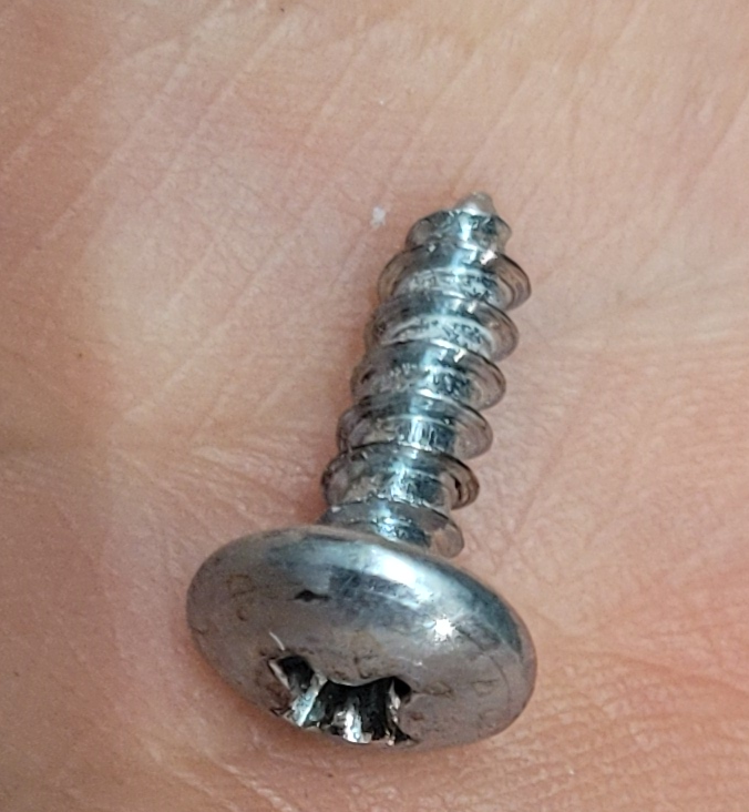

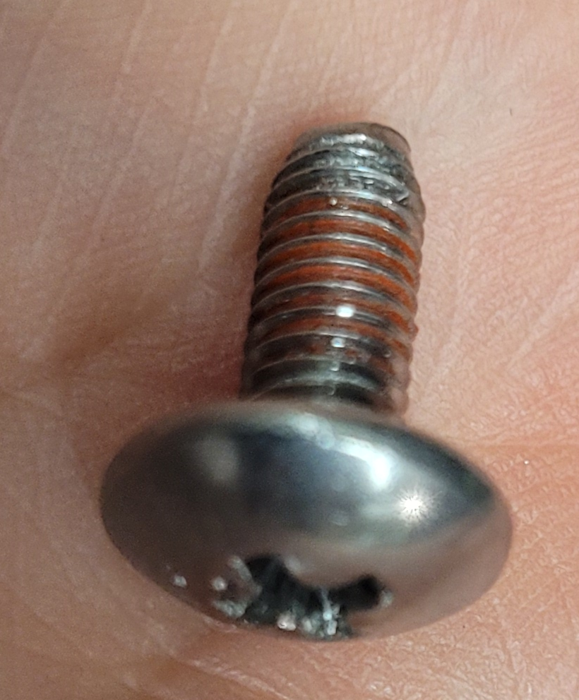

Gdzie kupić śruby do suszarki Samsung DV90T5240AE/S6 – 5mm z czerwonym klejem i 4mm?

    Co Ty wydziwiasz? Typowy wkręt krzyżakowy z łbem pólsoczewkowym , a druga to samogwintujący blachowkręt. Czerwony klej to pozostałość fabrycznego Loctite zabezpieczającego wkręt przed samo odkręceniem. W każdym sklepie z art. metalowymi dostępne.

    Śruby za zwyczaj można kupić w sklepie metalowym. Poza tym jest sporo w internecie, tylko przesyłka wyjdzie drożej niż kilka sztuk.
    Sprawdź czy pierwsze jest metryczne wkręcając w normalną nakrętkę, zmierz suwmiarką długość, średnicę gwintu, średnicę łba i coś dobierz.
    Druga to będzie wkręt, tak samo długość średnica.
    Lub weź je i pojedź do takiego sklepu. Ty masz urządzenie, ty możesz ocenić czy trochę większy łeb wejdzie lub trochę mniejszy nie zrobi problemu. To samo z długością.
    A klej do gwintów można kupić, loctite jest popularny, można użyć butaprenu.

    Super też można, ale butapren jest gumiasty i dobrze sobie radzi z drganiami.
    Węże w pralkach się na to kleiło do metalu i trzymało. Śruby też się da.
