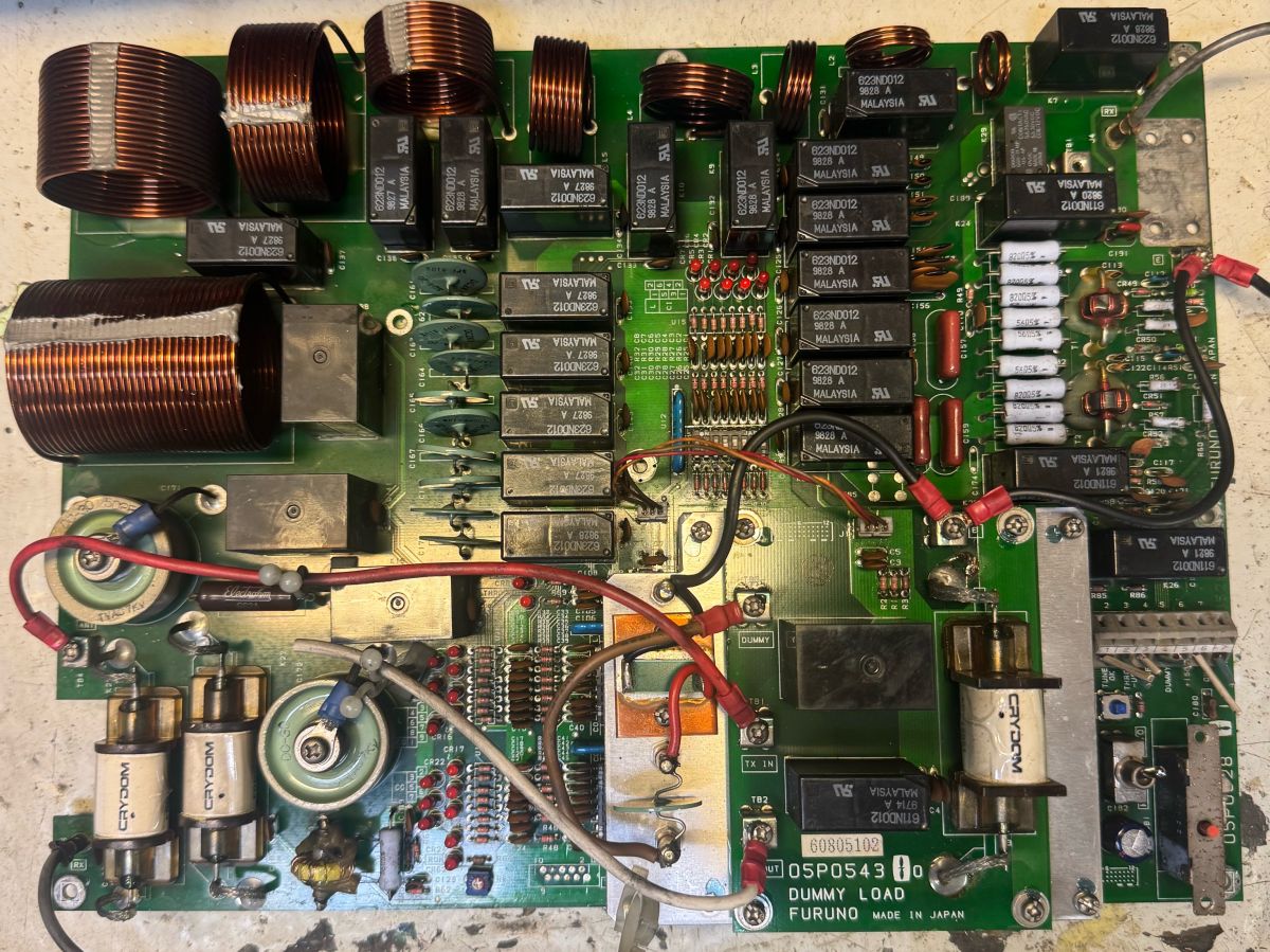

    Dzień dobry, czy ktoś może powiedzieć, czy taki rząd układów scalonych jest coś wart?
    Oraz co tam jest warte do odzysku?
    Płytka drukowana z cewkami, przekaźnikami i różnymi komponentami elektronicznymi

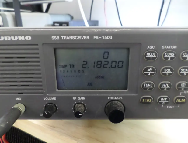

    To nie ,, rady układ scalony", a automatyczna skrzynka antenowa z przełącznikiem RX/TX od radiostacji marki ,,Furuno" z jakiegoś statku. Trochę części z odzysku - kondensatory wysokonapięciowe, przekaźniki, cewki, etc. Ewentualnie całość dla jakiegoś krótkofalowca. Sztuczne obciążenie (Dummy Load) służy do ,,cichego" strojenia toru nadajnika bez emisji. A wycena? Forum się nie zajmuje wyceną, więc ustal sobie sam ile chcesz, ewentualnie ,,ile kto da". A to do takiego radyjka.
    Radiostacja Furuno FS-1503 z wyświetlaczem ustawionym na częstotliwość 2.18200 MHz
