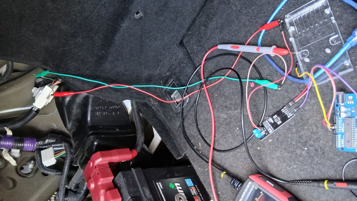

    Warszawa i okolice. Szukam konwertera albo zlecę uruchomienie konwertera RS485/TTL. Mam w aucie moduł wysyłający sygnał RS485, ale konwerter którego używam do odbioru tego sygnału nie działa ponieważ nie generuje sygnału TTL + obniża napięcie między A i B z 5v do 250mV.

    Konwerter podłączam do urządzenia wysyłającego dane w standardzie rs485 - modułu w samochodzie. W sposób - przy pomocy krokodylków. Chcę uzyskać sygnał TTL z konwertera.

    1. Jeszcze zanim nabyłem oscyloskop, zacząłem czytać dane przy pomocy analizatora stanów logicznych. Przy jego pomocy można się domyślić, że to sygnał różnicowy.
    2. Z GND czy bez, efekt taki sam.
    3. https://kamami.pl/konwertery-rs485/564661-konwerter-uart-rs485-33v-5906623439294.html
    Tutaj pin RSE działa jak DE+RE. I tak, nie potrzeba stałego zasilania v+ lub GND aby stan wysyłania/odbioru utrzymać. Użyłem na końcu konwertera rezystor 150 ohm, bo taki miałem. Z nim czy bez, nie zadziałało. Chyba, ze chcesz abym podał jakieś konkretne parametry napięcia/rezystancji/itp. w tych sytuacjach.

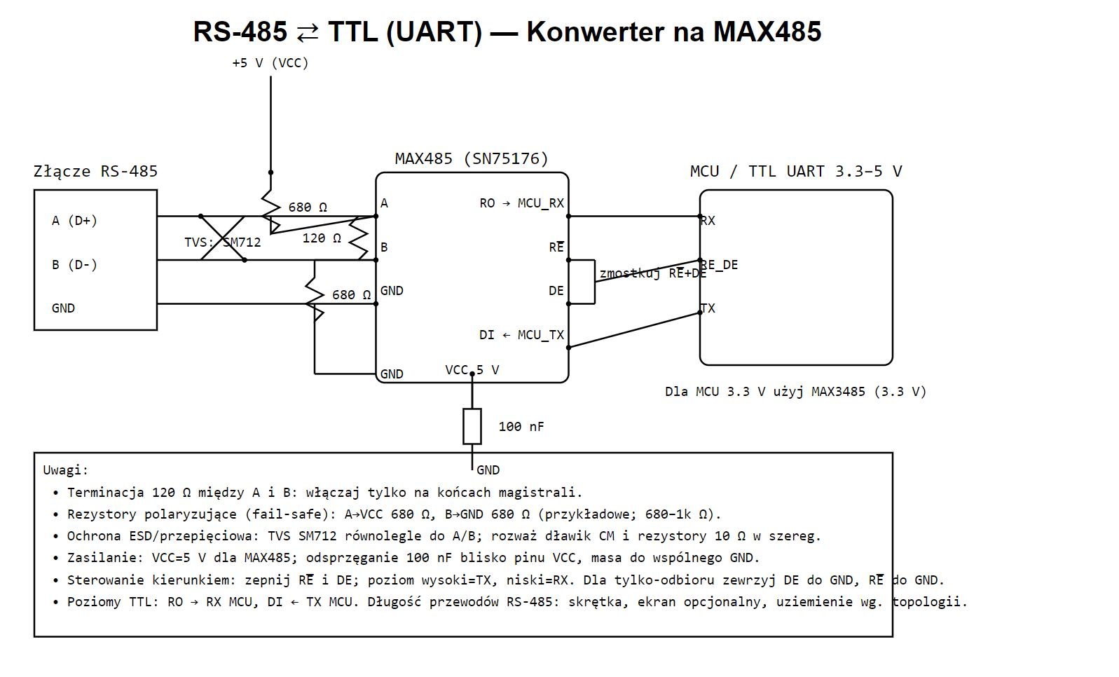

    to do prawidlowej pracy linie A podlacza sie przez rezystor np 470 ohm do +5v linie B do masy przez taki sam rezystor.
    jesli linie masz w powietrzu to jasne ze potencjal na A bedzie 5V jesli zas podlaczysz jakiegos slava do magistrali i zaczniesz nadawac do na linni roznicowej skok napiecia bedzie wynosil max 250mV PP.
    jesli nie chcesz podgladac w terminalu co leci to podepnij analizator stanow logicznych pod RXD i TXD modulu ( nie pod linie A i B) i tam zobaczysz jest komunikacja tzn analiza da Ci odpowiedz co leci na jakiej predkosci ilosc bitow danych itp.
    jak to bedzie ok, dopiero podepnij Arduino i walcz dalej.

    Posty: 13
    Układ elektroniczny z kablami i Arduino podłączony w samochodzie >>21634029

    A tak to widzi SI:
    Schemat połączenia RS-485 do TTL UART z wykorzystaniem układu MAX485.
    Wiem, że jest to ogłoszenie zlecenie wykonania, ale skoro kolega zaprzęga do układu Arduino, to pewnie sam sobie poradzi z lutowaniem.

    Za namową @ian67 Ponownie sprawdziłem komunikację między dwoma arduino. Zrobiłem to w samochodzie i nie było komunikacji. Ani w serial monitorze, ani na oscyloskopie. Zauważyłem, że niektóre kable goldpin są tragicznej jakości. W domu wyrzuciłem te, które luźno się łączyły I wszystko zaczęło działać jak należy. TTL pokazuje 5v, RS485 pokazuje vpp: 3.5v, oscyloskop pokazuje względnie normalny sygnał. Teraz zaprogramuję jedno arduino na MitM, a drugie jako nadawcę sygnału. Jak już się to uda i sprawdzę wyjście RS485 z MitM oscyloskopem dla pewności, to przeniosę tą konfigurację na tacy do samochodu i tam podłączę do arduino działającego jako MitM. Mały plot twist jest taki, że dla konwertera z RE i DE aby odbierać sygnał RE musi być połączone z GND na stałe. Po odłączeniu GND od RE konwerter przestaje odbierać sygnał. Nadawania jeszcze nie sprawdzałem.
    Kolejna próba zakończyła się tym samym efektem. Konwerter obniża VPP A i B do niezbędnego minimum. Strona TTL jest cały czas w wysokim stanie.
