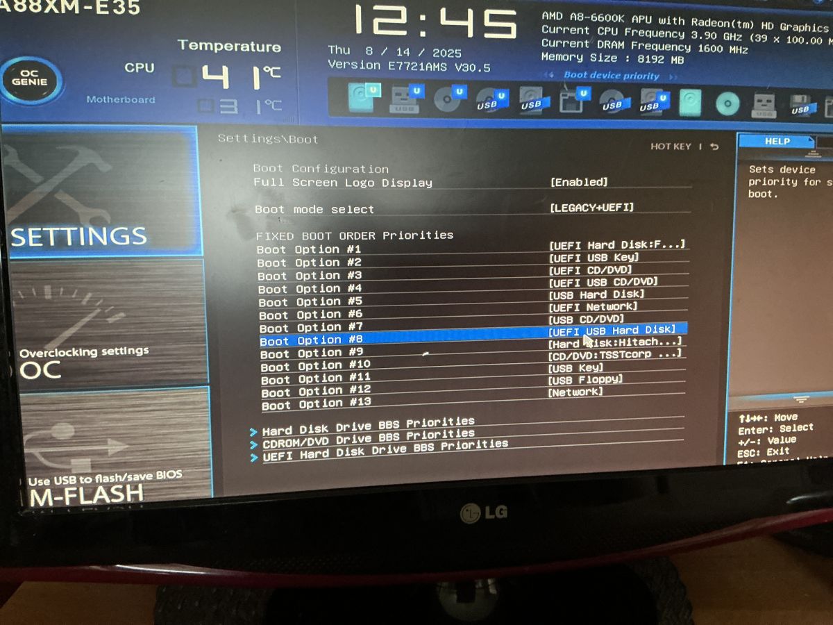

    Witam, szukam pomocy. Nie mogę wybrać bootowania z USB, na płycie MSI A88XM-E35.

    mazurbartosz503 napisał:
    Wiem ale nie ma tam usb
    Jeśli próbujesz bootować system operacyjny na UEFI a nie masz tej opcji w BIOS-ie lub masz wyłączoną, to nośnik nie będzie widoczny. Co próbujesz uruchomić i jak masz ustawione opcje bootowania?

    Próbuję uruchomić na USB Linuksa Fedora, a ustawienia bootowania to
    Ekran BIOS z ustawieniami bootowania, zaznaczona opcja „UEFI USB Hard Disk”

    Pendrive jak przygotowany?
    Sformatuj w FAT32 i wrzuć rozpakowane ISO.
    Powinno być widać wpis UEFI: XXXXX
    Z nazwą systemu operacyjnego.
    ustawienia butowania to
    "UEFI USB Key" lub "USB Key" to są urządzenia typu pendrive. Włóż pendrive, uruchom komputer i pokaż co się wyświetla w "Boot Menu", po wciśnięciu "F11"

    Napisałeś wcześniej że się uruchomiło, teraz że nie działa. Na jakim etapie teraz jesteśmy, dalej jest problem z detekcją pendrive? Włóż go do portu USB uruchom komputer i "Boot Menu" poprzez "F11". Zamieść zdjęcie tego co się tam wyświetla.
