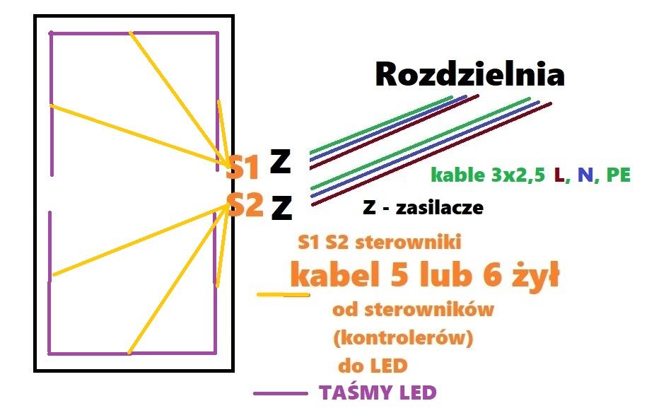

    Poziom 41  

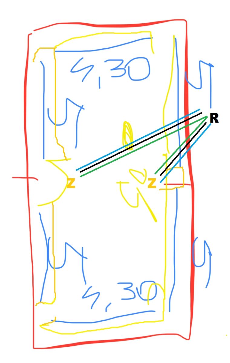

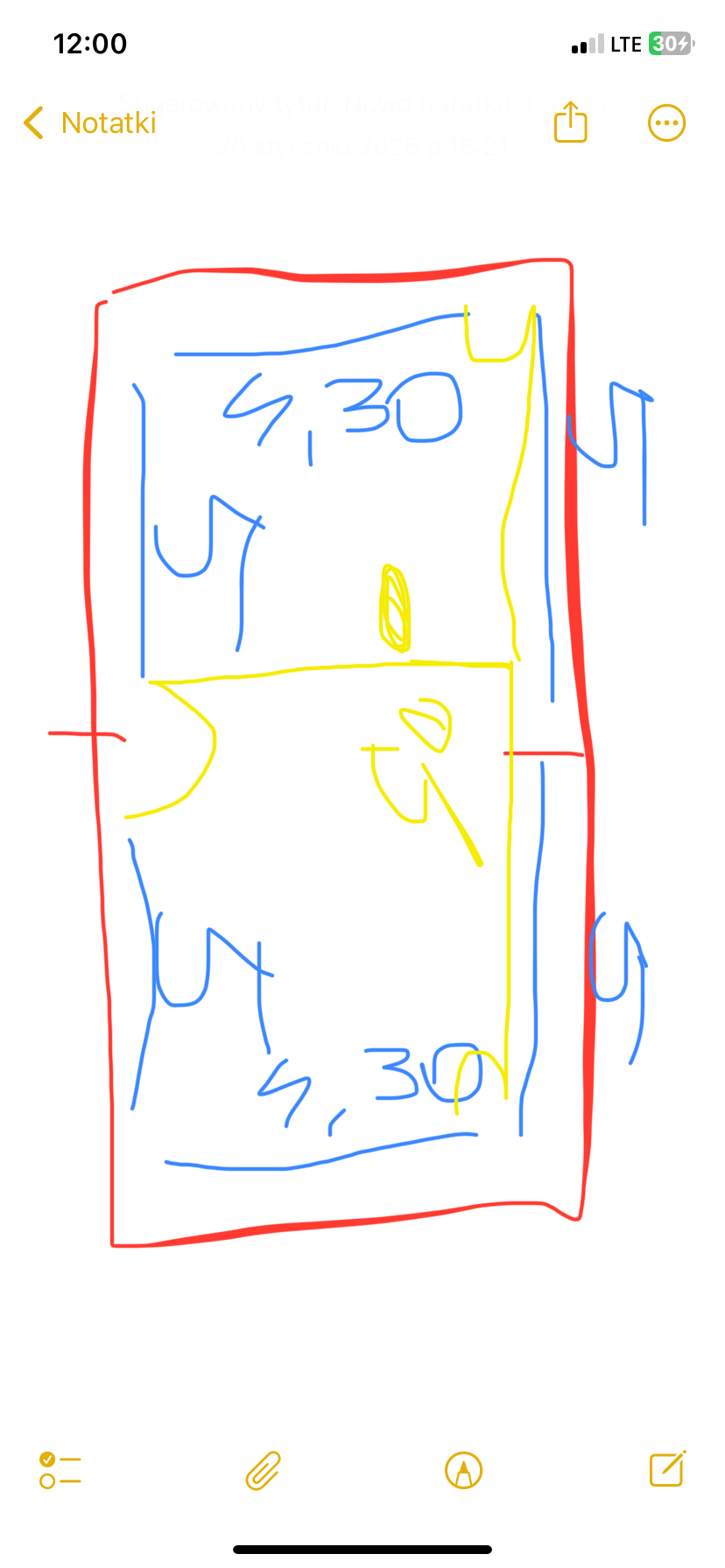

    Taki jest sufit.
    Szkic sufitu z podziałem pomieszczeń i oznaczeniami 4,30 i U

    Żółty to może obwód zasilający np. 5x1,5mm2 dla zwykłych LED RGB wymagających 4 przewodów ewentualnie dla RGBW wymagających 5 przewodów a nie cyfrowych?

    Żółty kolor to zasilanie. Aktualnie jest 2×0,75 mm², lecz poczytałem i położę 4‑żyłowy albo 5‑żyłowy, jak widać na zdjęciu kabelki idą co pasków 5 m. Dowiedziałem się również, żeby je podłączyć z obu stron
  • #20 21644813

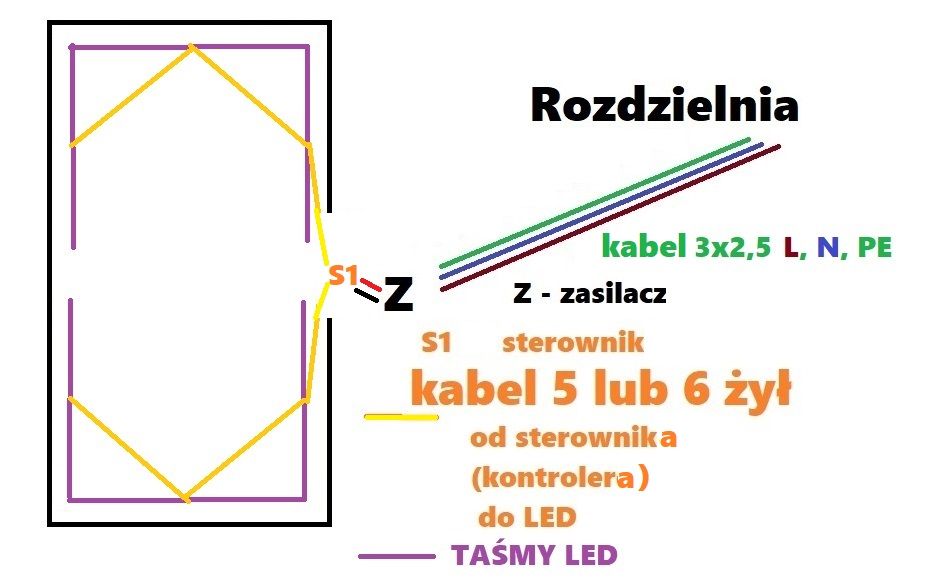

    Schematyczny rysunek planu pomieszczenia z rozrysowanym prowadzeniem przewodów od rozdzielni do dwóch zasilaczy oraz kabli do taśm LED.
    Ja bym zasilił dwoma zasilaczami 5+5+4,3 mb czyli każdy z nich by zasilał po 14,3 mb taśmy w ten sposób aby taśmy były zasilone z obu stron obojętnie czy wybierzesz 230/12V czy 24 V albowiem unikniesz wtedy różnicy świecenia wynikłej z różnej długości 4,3m i 5m bieżącego w narożnikach czy też na środku ściany bo tu na elektrodzie były już tematy z problemami różnicy świecenia wynikłymi z zasilania tylko z jednej strony... Żółty kolor to nadal masz do wyboru 3 lub 4 lub 5 x 1mm2 lub 1,5mm2 a jak wybierzesz to już zależy od amperażu jaki przewidujesz co zależy od ilości diod na 1 metr bieżący. Myślę, że 5x1,5 zadowoli wiele systemów teraz jak i w przyszłości a nawet system LED cyfrowych gdybyś chciał go kiedykolwiek zrealizować z początkiem i końcem w dowolnym narożniku czy na środku którejś z długich ścian... Legenda: R - rozdzielnia, Z- zasilacze... Z rozdzielni do zasilaczy 3x2,5mm2 ... A od zasilaczy do LED dookoła w sumie około 30 mb kabla 5x1,5mm2 i już możesz sobie wstępnie wyliczyć koszty okablowania dostosowanego na wszelkie okazje... Do dwóch zasilaczy możesz zastosować dwa sterowniki (kontrolery) i założyć sobie wstępnie dwie strefy obsługiwane jednym pilotem no ale ja już tego nie będę za Ciebie rozkminiał jak Ty to widzisz we własnym salonie?

    Przecież ja też pisałem o zasilaniu z dwóch stron (z obu stron):
    A rysunki jedno-kreskowe Twoje jak i moje zawsze pozostaną niezrozumiałe dla nas... :)

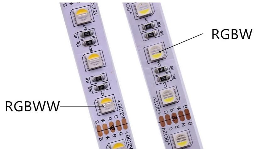

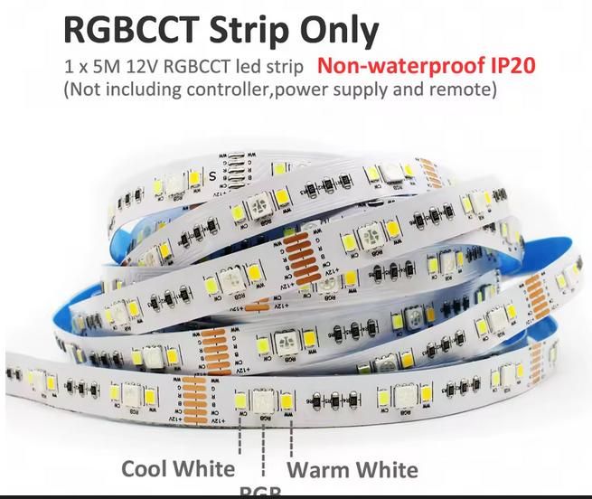

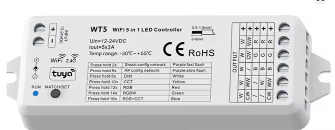

    Link Patrz ile punktów lutowniczych ma taśma LED oraz ile pinów na wyjściu ma sterownik (kontroler) np. "tuya" ma 6, czyli do tego co wybierzesz musisz dostosowywać ilość przewodów, inaczej raczej się nie da:
    Zbliżenie na dwie taśmy LED typu RGBW i RGBWW, pokazujące różnice w budowie i oznaczeniach przewodów. Taśma LED 5-metrowa typu RGBCCT 12V, nieodporna na wodę, pokazana w zwoju z widocznymi diodami oraz oznaczeniami Cool White, Warm White i RGB. Sterownik LED WT5 WiFi 5 w 1 z terminalami podłączeniowymi i opisanymi funkcjami przycisku konfiguracji.
    Ty podjedź do sklepu np. KINGLED i kup komplet LED oraz zasilaczy dla trzech stref a najlepiej dla 4 stref 4 kontrolery i ze dwa piloty na zapas na pewniaka a nie baw się doradztwem kilku osób na raz przez internet... Bo teraz na przykład szukam LED RGBW 24V dla Ciebie na jakie się zdecydowałeś i nie sposób w łatwy sposób je znaleźć nie mówiąc o komplecie wraz z zasilaczem, sterownikiem (kontrolerem) i pilotem...

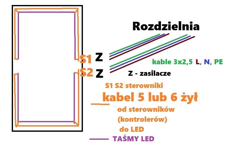

    Możesz też tak podzielić obwody czy strefy jak niżej narysowałem a gdy wystarczy watowo jeden zasilacz to możesz dać jeden zamiast dwóch ale dwa kontrolery (sterowniki) aby aneks był sterowany osobno niezależnie od salonu. oczywiście jak wystarczy watowo jeden kontroler i chcesz mieć jedną strefę w salonie z aneksem to czemu nie - wybór należy do Ciebie o ile nie przekroczysz obciążalności kontrolera (sterownika) czyli wychodzi Ci na to samo co proponował Ci wcześniej kolega:
    spiczi napisał:
    RGBW - 15W x 30m = 450W , dwa zasilacze i dwa sterowniki + jeden pilot. Połowę sufitu podpinasz pod jeden , druga połowa pod drugi.
    A jak sobie podzielisz połowy to już pozostawiam do Twojej inwencji twórczej:
    Schemat instalacji oświetlenia LED z podziałem na dwie strefy sterowane dwoma kontrolerami, z zaznaczeniem kabli zasilających i sterujących.

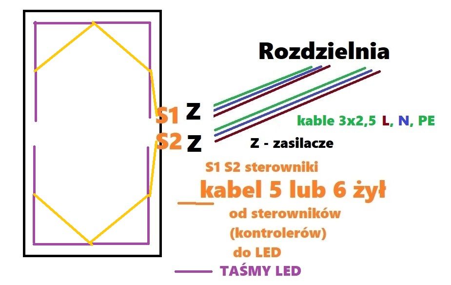

    A jak będziesz chciał zasilić tak jak Ci kolega spiczi radził w połowie odcinków to możesz to zrobić na dwa sposoby:
    Schemat instalacji oświetlenia LED z podziałem na dwie strefy sterowania i dwa zasilacze. Schemat podłączenia taśm LED z podziałem na dwie strefy, zasilaczami i sterownikami S1 i S2.
    A jak wybierzesz mniejszą ilość LED na metr bieżący o połowę to możesz zastosować sposób oszczędnościowy:
    Schemat instalacji LED z podłączeniem zasilacza, sterownika i taśm LED na planie prostokątnego pomieszczenia.
