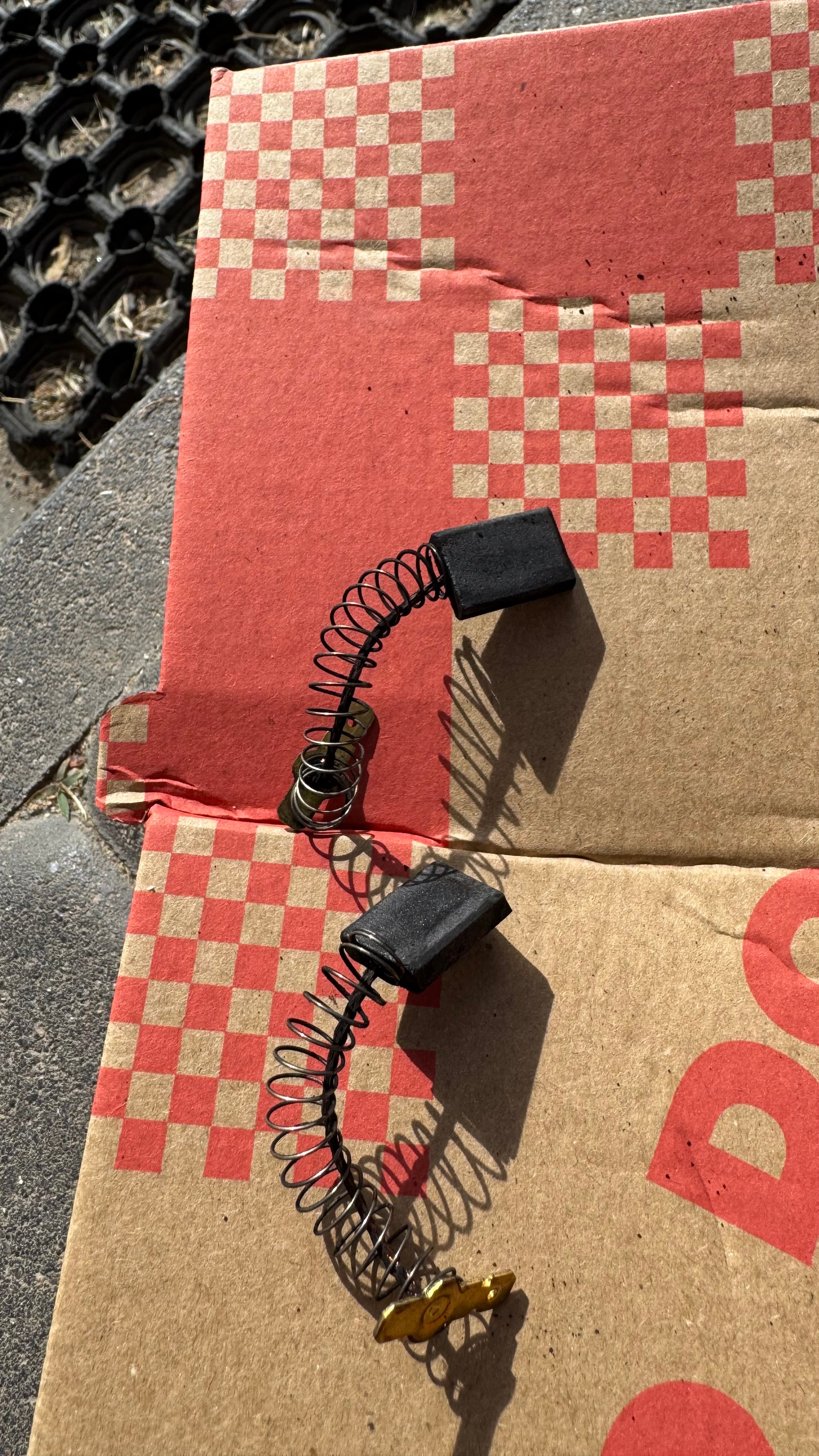

    Pralka Bosch Maxx 7 wywaliła dzisiaj błąd F-21. Odłączanie zasilania nie pomogło; drzwi otwarte awaryjnie; błąd skasował się dopiero po resecie pralki (kombinacja ustawień programatora i przycisku od wirowania). Na sucho, kręcąc ręką bębnem, nie słyszę dziwnych dźwięków; nie czuję oporu. Po włączeniu pralki, tylko kiedy silnik kręci bębnem, słychać dźwięk, który mnie kojarzy się jednoznacznie z iskrzeniem. Gdyby nie fakt, że 11 miesięcy temu wymieniałem w niej szczotki na nowe, pomyślałbym, że się zużyły i przewód zasilający dotyka komutatora silnika, stąd iskrzenie i błąd F-21. Czy Waszym zdaniem jest możliwe, że pralka zużyła szczotki przez rok (pierze co prawda codziennie, czasami po kilka prań dziennie)?

    Dziękuję za szybką odpowiedź. Do tabliczki dostanę się pewnie jutro. Pralka jest w takiej zabudowie, że jej wyciągnięcie to prawdziwe wyzwanie.
    Szczotki kupiłem na Allegro; kosztowały 14,49 PLN. Jakie szczotki i gdzie powinienem kupić, jeśli to ich wina?

    Czy przy wymianie szczotek osprzęt silnika został odpowiednio oczyszczony?
    Czy szczotki zostały dopasowane, czy tylko zamontowane?

    >>21635583 Przedmuchałem powietrzem, co się dało z pyłu. Niczego więcej nie robiłem

    Komutator nie został oczyszczony i szczotki nie zostały dopasowane, to teraz masz, co masz. Nie wiem jak inni, ale ja zawsze to robię i jeszcze nigdy nie miałem reklamacji. A zwróciłeś uwagę, czy po zamontowaniu szczotek z silnika nie wydobywały się iskry...

    Wszystko fajnie, ale nie kupuje się szczotek za 15 zł do tych silników. Jak autor ubił silnik to teraz się nauczy, że prócz wydmuchania silnika z pyłu trzeba dotrzeć komutator: https://youtu.be/P3bokh-OjBg?si=A7h0uZhHb1qvtuqr

    Teraz to trzeba wymontować silnik i zweryfikować, w jakim stanie jest komutator, czy nie jest po silniku. Tarcie, temperatura i syf pomiędzy lamelkami mogły zrobić swoje i teraz to trzeba szukać silnika, ale to jest ten gorszy scenariusz.
    Bez diagnostyki silnika trudno coś teraz doradzić.

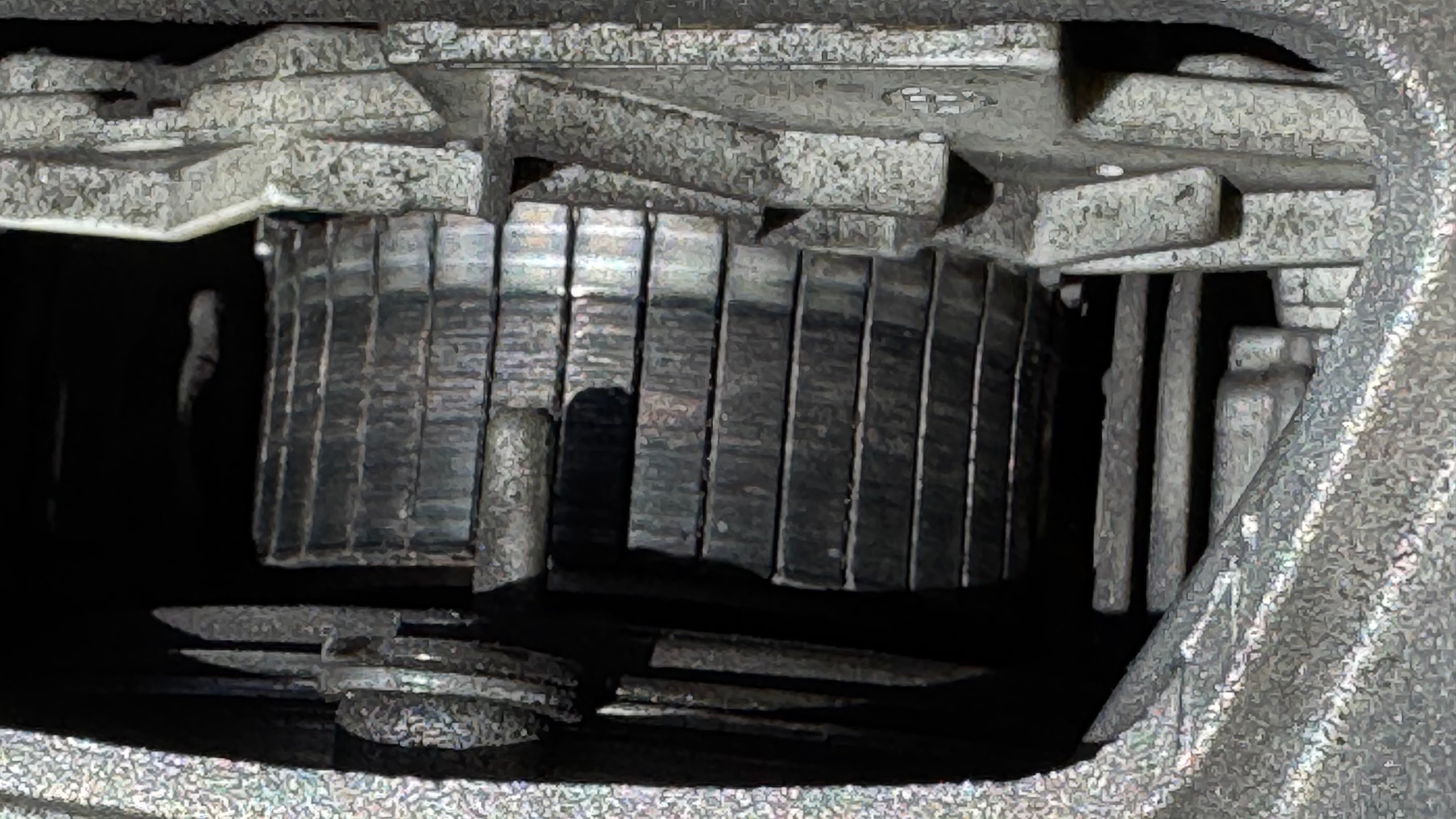

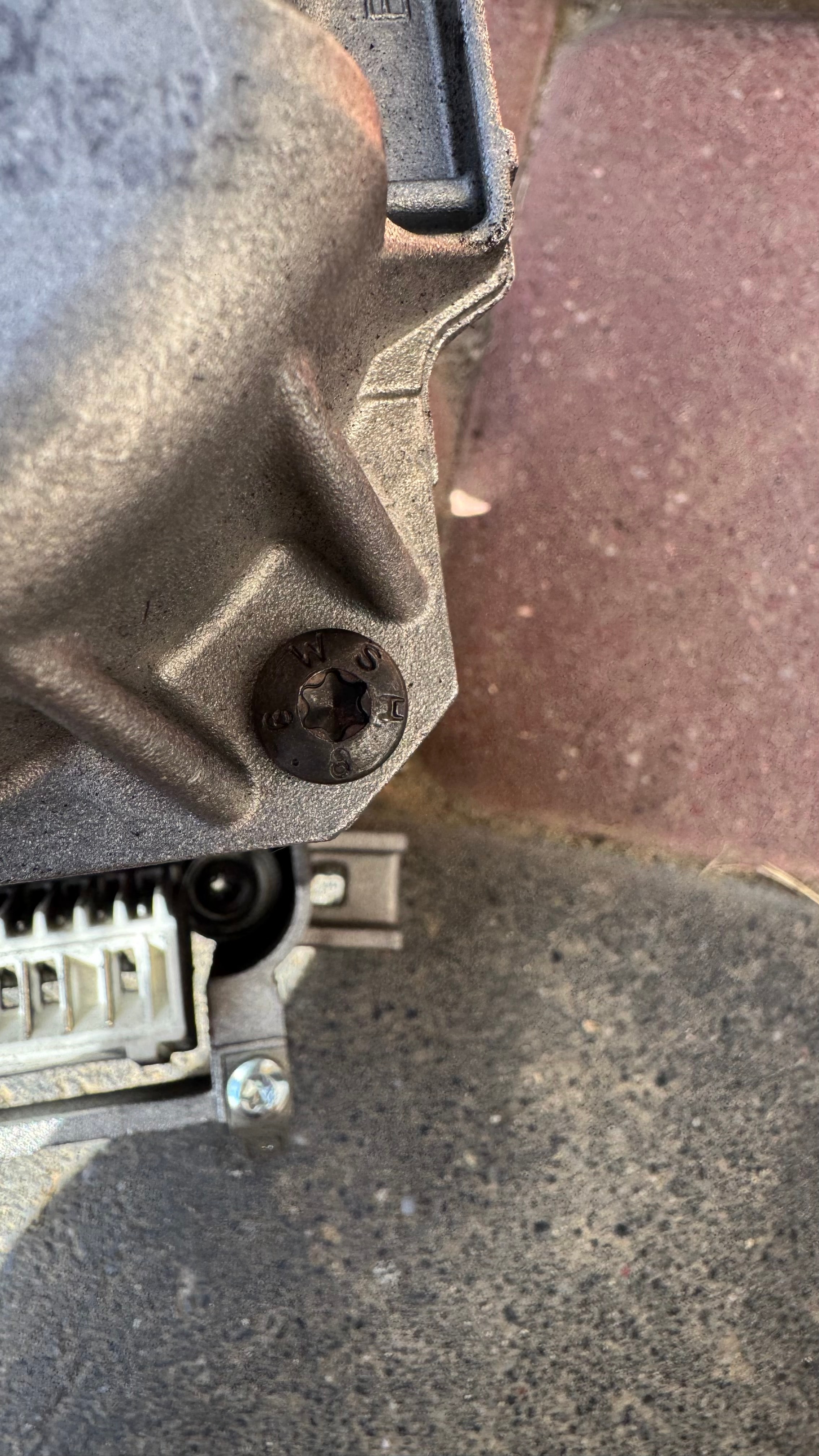

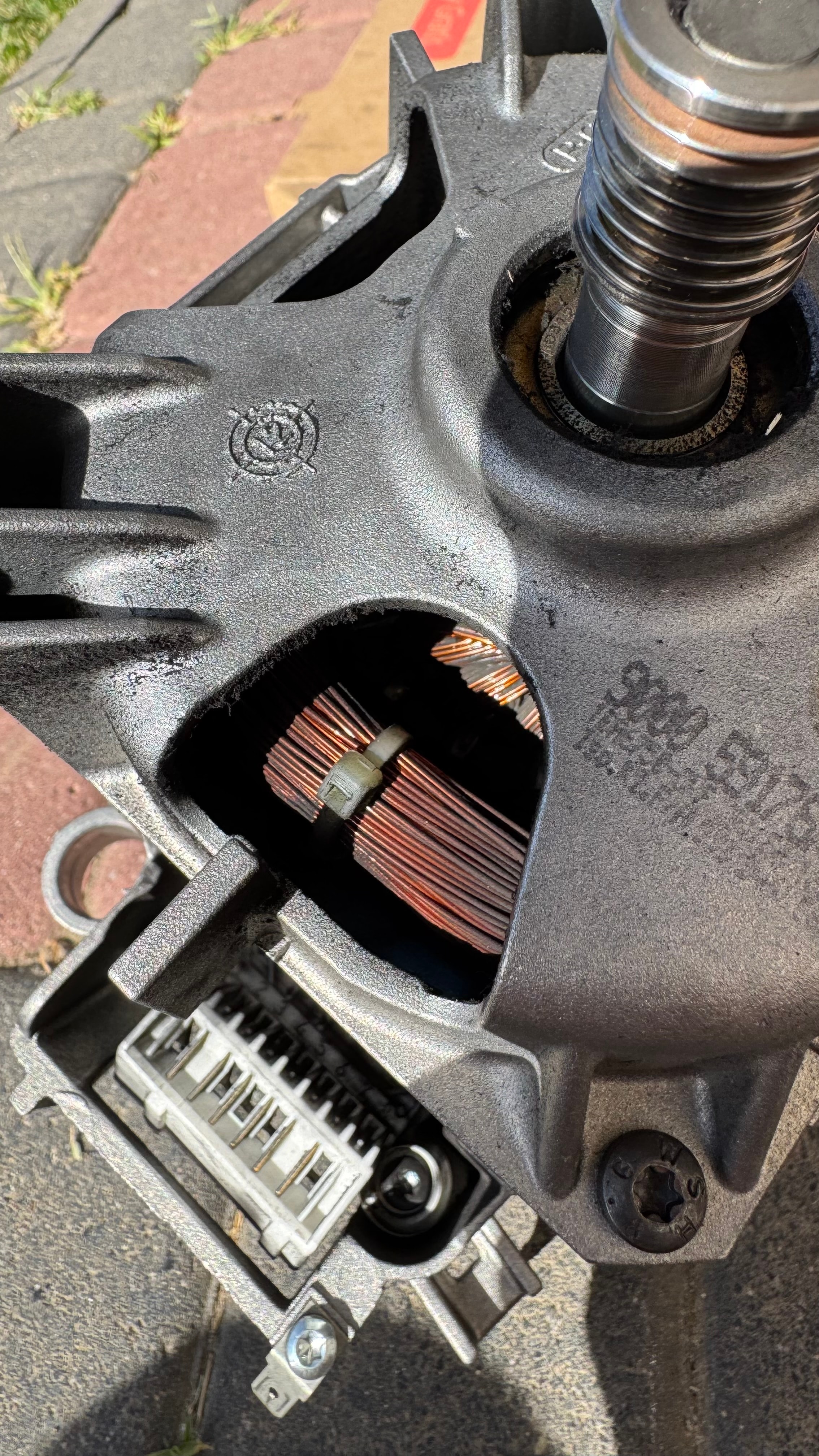

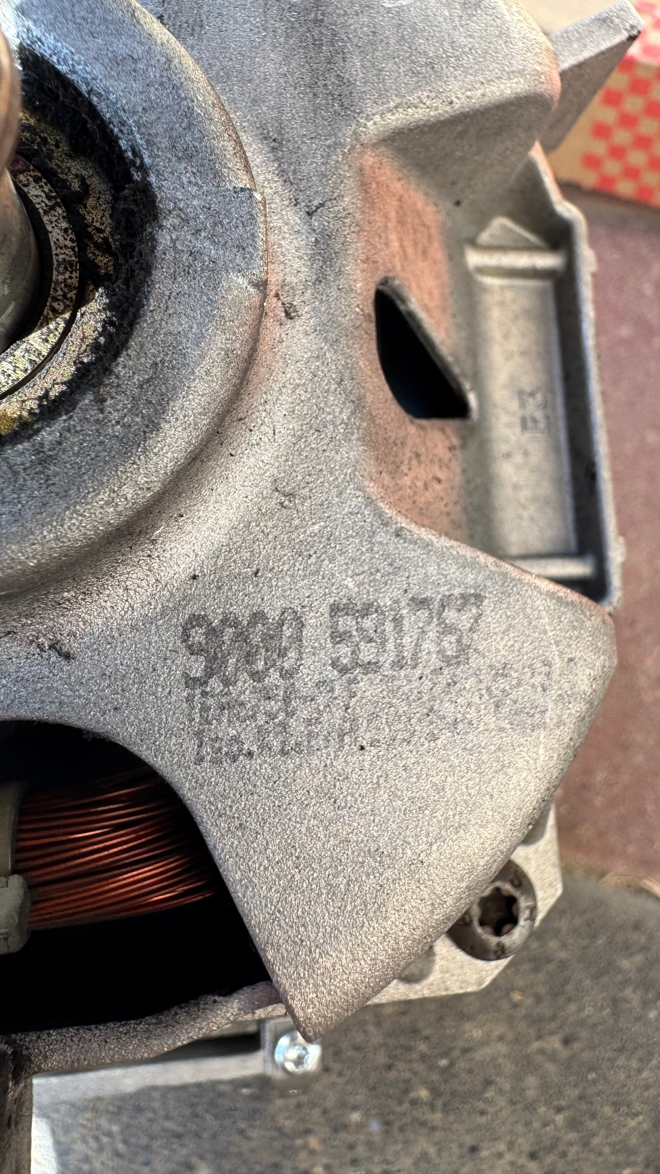

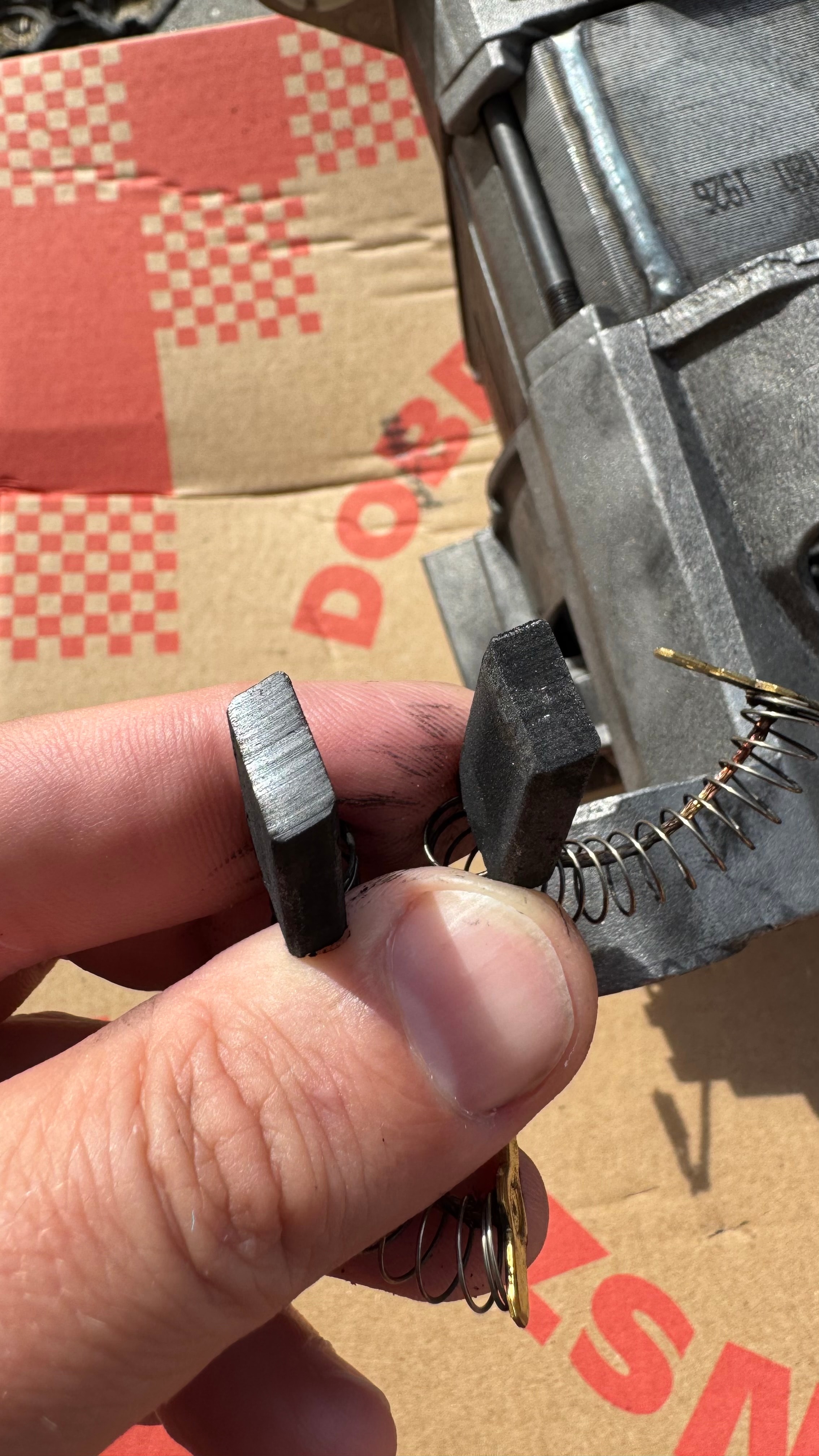

    Silnik jest cały w grafitowym pyle od szczotek... Jak wygląda komutator, to widać na zdjęciach... Bez szczotek silnik obraca się bez oporów i dziwnych dźwięków. Chyba zawiesiła się jedna ze szczotek (prawa na zdjęciu — wygląda, jakby nie miała ostatnio styku z komutatorem).
    Teraz seria pytań:
    1. Czy mogę rozkręcić 4 śruby, bezpiecznie rozebrać silnik, aby wyczyścić go IPA-em i jakimś miękkim pędzelkiem?
    2. Uzwojenia silnika mogę pewnie sprawdzić omomierzem, tylko nie wiem, na których stykach mierzyć przejścia?
    3. Szczotki oczywiście kupię nowe, choć tych pozostało niespełna pół; jeśli oczywiście cała "reanimacja" ma Waszym zdaniem sens przy tak wyglądającej całości?
    4. Czy taki regulator nada się do szlifowania komutatora/docierania szczotek: https://allegro.pl/oferta/regulator-predkosci...entylator-do-szlifierek-katowych-17151550967?

    Kolego albo szukaj warsztatu, który regeneruje alternatory i rozruszniki jak pisał moderator @mrice albo pomierz to co podał sprzedawca i kup ten bo inna opcja Ci nie pozostaje. Oczywiście jeśli kupisz ten silnik to od razu nowe szczotki i dopasować je: https://allegro.pl/oferta/silnik-151-60022-03-bosch-siemens-9000-316043-17092194570
    Dedykowany silnik do Twojej pralki ma indeks 00145563 ale nie ma go nigdzie używanego.

    Wrzuć jakieś fotki kilku fragmentów tego komutatora ale nie p czyszczeniu tylko po jakimś czasie pracy to zobaczymy co z nim, jeśli , zwarcia międzyzwojowe na wirniku to żarty się kończą i żadne szczotki tego nie zmienią!
    Jak wygląda oporność pól tego komutatora do wałka wirnika?
    Czy z odłączonym ochronnym silnika też iskrzy?

    Tu raczej wypaliło komutator z tego co widzę na zdjęciu. Autor ma do naprawy lub wymiany silnik. Ewentualnie zapytaj tutaj sprzedającego czy silnik ma 6 styków w kostce silnika: https://allegrolokalnie.pl/oferta/silnik-do-pralki-bosch-151600013
