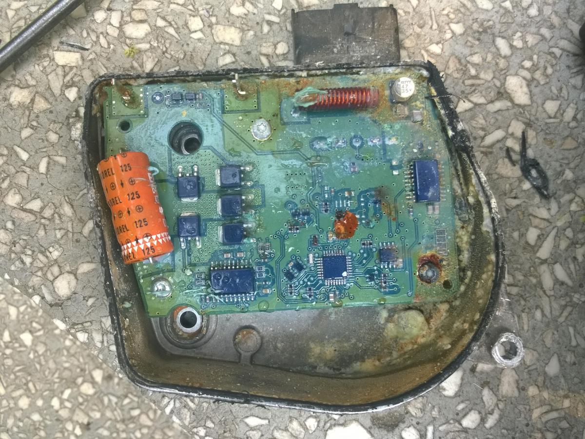

    Wycieraczki przednie w Citroën C5 X7 działają tylko na zapłonie. Po uruchomieniu silnika albo zatrzymują się przy pierwszym cyklu, mniej więcej w połowie, albo nie uruchamiają się w ogóle. Po zgaszeniu auta od razu kończą cykl i wracają na miejsce. Gdzie szukać problemu? Do dziś działały bez problemu.

    Czy po uruchomieniu silnika dochodzi do silnika wycieraczek 12 V?

    Zazwyczaj należy szukać go wewnątrz silniczków:
    Zardzewiała i uszkodzona płytka drukowana wewnątrz obudowy silnika.
