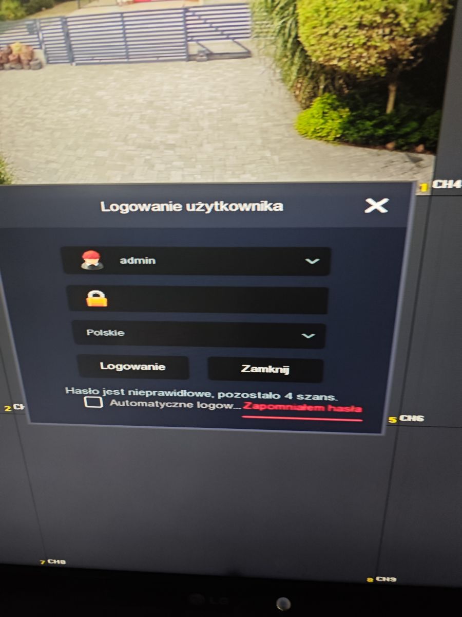

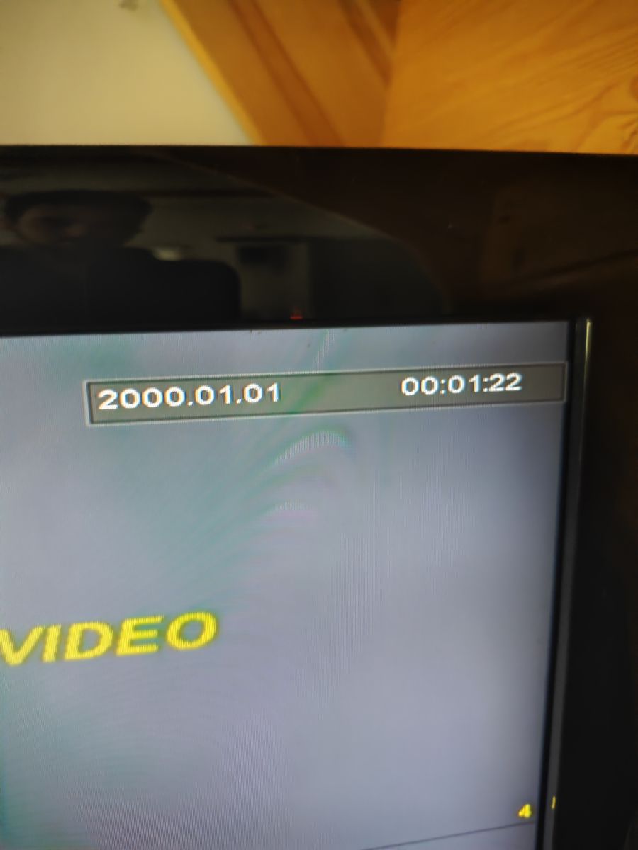

    Witam. Potrzebuję zmienić hasło do rejestratora LV-XVR44SE-III. Aktualnie ten, który używam, mi padł, a ten miał być zapasowy, lecz hasło zostało zapomniane.
    Ekran monitora z błędną datą 2000.01.01 i godziną 00:01:22.
    Ekran logowania rejestratora z błędnym hasłem i komunikatem o pozostałych 4 próbach
    Data: 2000-01-01
    Wymontowałem baterię i dysk, wpisałem hasło "standard", ale nie działa. Hasło nieprawidłowe.
    AI: Czy próbowałeś innych metod resetu hasła, np. przez specjalne narzędzia producenta, fizyczny przycisk reset lub kontakt z pomocą techniczną? Jeśli tak, to jakie były efekty?
    Nie ma przycisku reset. Chcę uniknąć kontaktu z dystrybutorem i wysyłania sprzętu do nich.
    AI: Czy znasz wersję firmware zainstalowaną na tym rejestratorze? Jeśli tak, podaj proszę numer wersji.
    Nie posiadam firmware'u.

    Wyjęcie baterii nie powoduje zmiany hasła do standardowego. Zrób reset wtedy wróci do ustawień fabrycznych w tym do hasła standardowego. Do resetu zwykle służy przycisk w małej dziurce.

    Nie mogę znaleźć przycisku reset. Na instrukcji brak o nim informacji.
