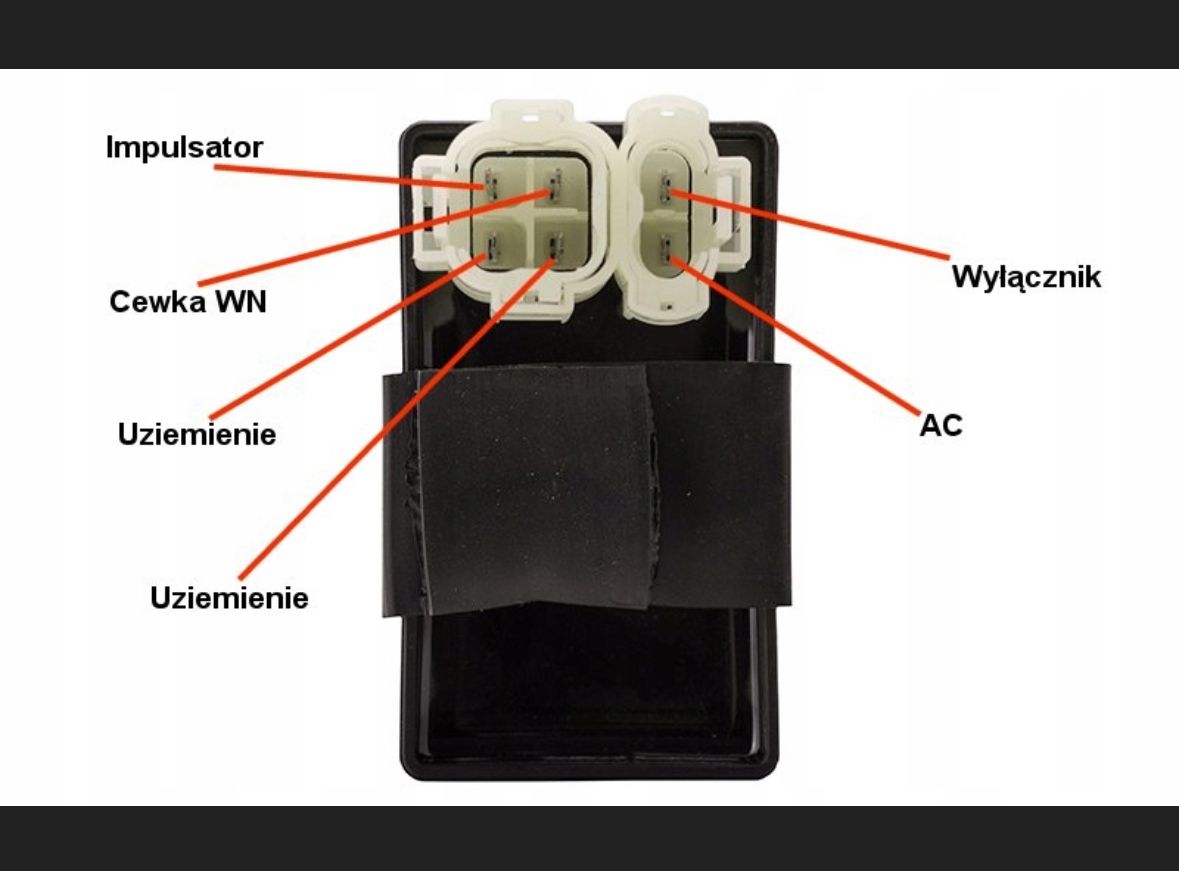

    Przerabiam sobie motorek wraz z instalacją elektryczną.
    Posiadam moduł zapłonowy taki jak na zdjęciu i mam pytanie: na jakiej zasadzie działa wyłącznik w tym module zapłonowym?
    Do gaszenia motocykla trzeba do pinu „wyłącznik” doprowadzić prąd, aby go zgasić?
    Nie mogę nigdzie znaleźć schematu takich modułów.
    Moduł zapłonowy z oznaczonymi pinami: impulsator, cewka WN, wyłącznik, AC i uziemienia

    Jak rozumiem wejście AC jest z cewki z magneta? Jeśli tak, to chyba pracuje na zasadzie jest masa z wyłącznika - jest iskra, brak masy - brak iskry. Łatwo sprawdzić, nie podłączaj wyjścia „wyłącznik” i sprawdź czy jest iskra, potem podepnij wyłącznik do masy i zobacz co się zmieniło.

    Typowo w zapłonach AC-CDI silnik gasi się poprzez podanie masy na osobny pin modułu zapłonowego, lub poprzez zwarcie cewki zasilającej zapłon. Jedno i drugie to ta sama zasada działania.
    Natomiast w zapłonach DC-CDI silnik gasi się poprzez odłączenie zasilania (+12 V) modułu zapłonowego.
    Jeśli będziesz podawał zasilanie +12 V na wejście cewki zasilającej modułu AC-CDI, możesz doprowadzić do uszkodzenia modułu (w chwili wyzwolenia iskry nastąpi zwarcie).

    Czyli do kabla „wyłącznik” w module zapłonowym trzeba dać masę, żeby zgasić silnik?

    Dokładnie tak.
    Zobaczyłem teraz poprzedni post.
    Masz zapewne problem w tym, że stacyjka nie jest oryginalna od tej instalacji elektrycznej. Musisz odpowiednio poprzekładać przewody w kostce. Światła postojowe w stacyjce działają na zasadzie przełącznika, w normalnej pozycji wejściem jest zasilanie z przełącznika świateł (podświetlenie licznika), w pozycji „P” zasilanie pochodzi z akumulatora, wyjście jest podane na żarówki w przedniej i tylnej lampie.
    Jeżeli był zmieniany prawy przełącznik zespolony, który w oryginale miał wyłącznik zapłonu, to także trzeba pozamieniać przewody (zwykle to konieczność odcięcia przewodów i polutowania nowego przełącznika ze starą kostką, bo są duże różnice).
    Żeby działało gaszenie ze stacyjki, musi być podłączona zworka do złącza przeznaczonego do alarmu, inaczej będzie działało gaszenie z przełącznika zespolonego lub stopki bocznej.

    Byłem przed chwilą sprawdzić w stacyjce; przy wyłączonej stacyjce jest przejście do masy, a jeżeli stacyjkę włączę, to przejścia do masy nie ma, czyli ten przewód muszę podłączyć do kabla w module z napisem „wyłącznik”?

    Prawidłowo, tak ma być.
    Zgadza się.
    Jeśli instalacja była przygotowana pod alarm, to przewód od stacyjki powinien iść do złącza alarmu (kostka 9-pin, styki żeńskie).
