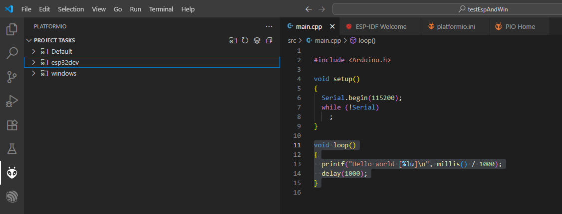

    Czy próbowaliście kiedyś skompilować jeden i ten sam kod pod dwie różne platformy? Z pozoru może wydawać się to trudne, zwłaszcza w przypadku tak różnych od siebie platform jak mikrokontroler ESP32 i system Windows, ale tutaj pokażę, że podstawowy mechanizm kompilacji takiego programu wcale nie musi być skomplikowany. Zacznę tu od prostego 'Hello world' na ESP32 a potem spróbuję je przenieść na Windows tak, aby oba projekty można było kompilować z poziomu PIO bez przełączania plików i edycji kodu.
    Punktem wyjściowym jest Hello World na ESP32:
    Kod: C / C++
    Zaloguj się, aby zobaczyć kod
    Mamy wtedy następujący plik platformio.ini:
    Kod: Ini
    Taki kod się kompiluje, wgrywa na ESP32 i kolejno odlicza:
    Hello world [0]
    Hello world [1]
    Hello world [2]
    Hello world [3]
    Teraz pytanie, jak do tego dodać drugą platformę?

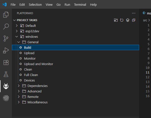

    Po chwili pojawi się nowy "task" projektu:
    Widok edytora VS Code z otwartym projektem PlatformIO dla ESP32
    Tam też mamy opcję Build, czyli kompilacji - teraz zakończy się ona błędami:
    Widok PlatformIO z wybranym zadaniem Build dla środowiska Windows
    Wynika to z tego, że kod z ESP32 nie zadziała sam z siebie na Windows - brakuje nagłówków, funkcji, bibliotek. Nie mamy m. in:
    - Arduino.h
    - millis()
    - delay()
    - nie ma co wywoływać loop i setup(), zamiast tego jest main, itd.

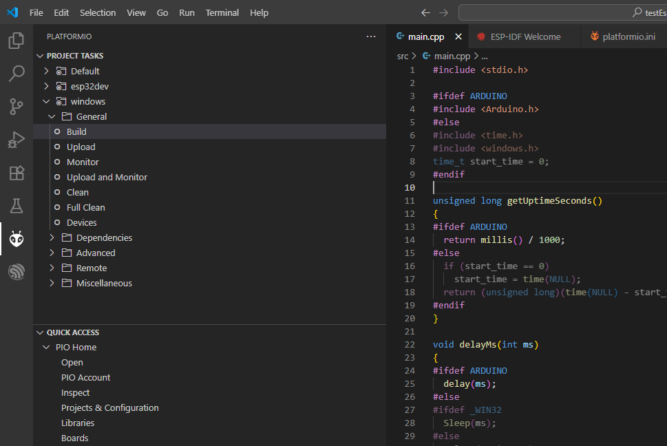

    Trzeba te funkcje zastąpić. Kolejno:
    - nagłówki załączam obecne na Windows - <stdio.h> itd
    - millis() zastąpiłem poprzez użycie time(NULL) z nagłówka time.h, objąłem to funkcją tak by móc pobierać czas w sekundach od startu programu
    - delay zastąpiłem poprzez Sleep (na systemach unixowych jest z kolei usleep)
    - loop i setup ręcznie wywołałem z main()

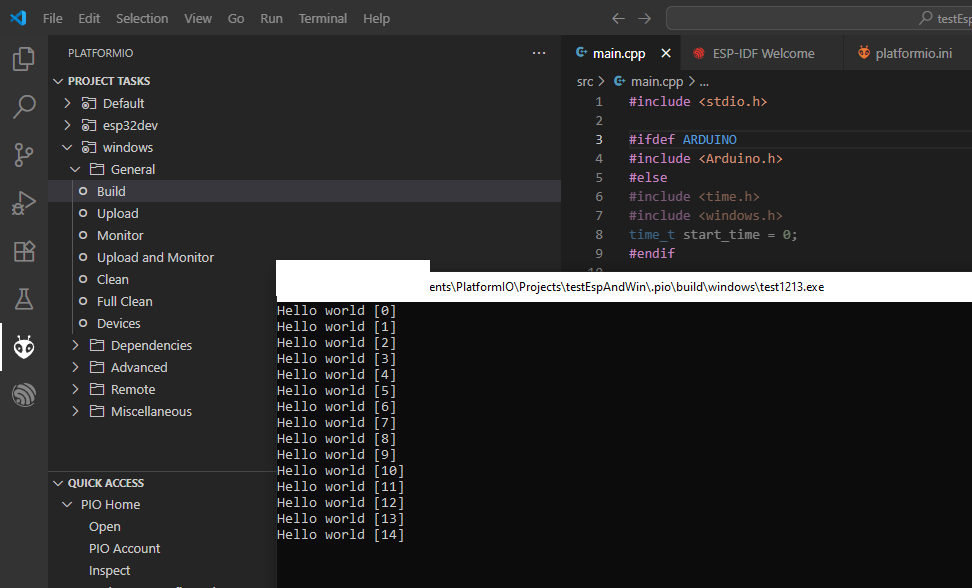

    Rezultat:
    Kod: C / C++
    Kompilujemy, uruchamiamy exe i... działa:
    Widok edytora VS Code z kodem C++ i otwartym panelem PlatformIO po lewej
    W ten sposób mamy dwie bardzo różne platformy w jednym projekcie. Teraz należałoby dodać jakąś prostą warstwę abstrakcji i wydzielić ją do osobnych plików i nagłówków, ale o tym innym razem...
