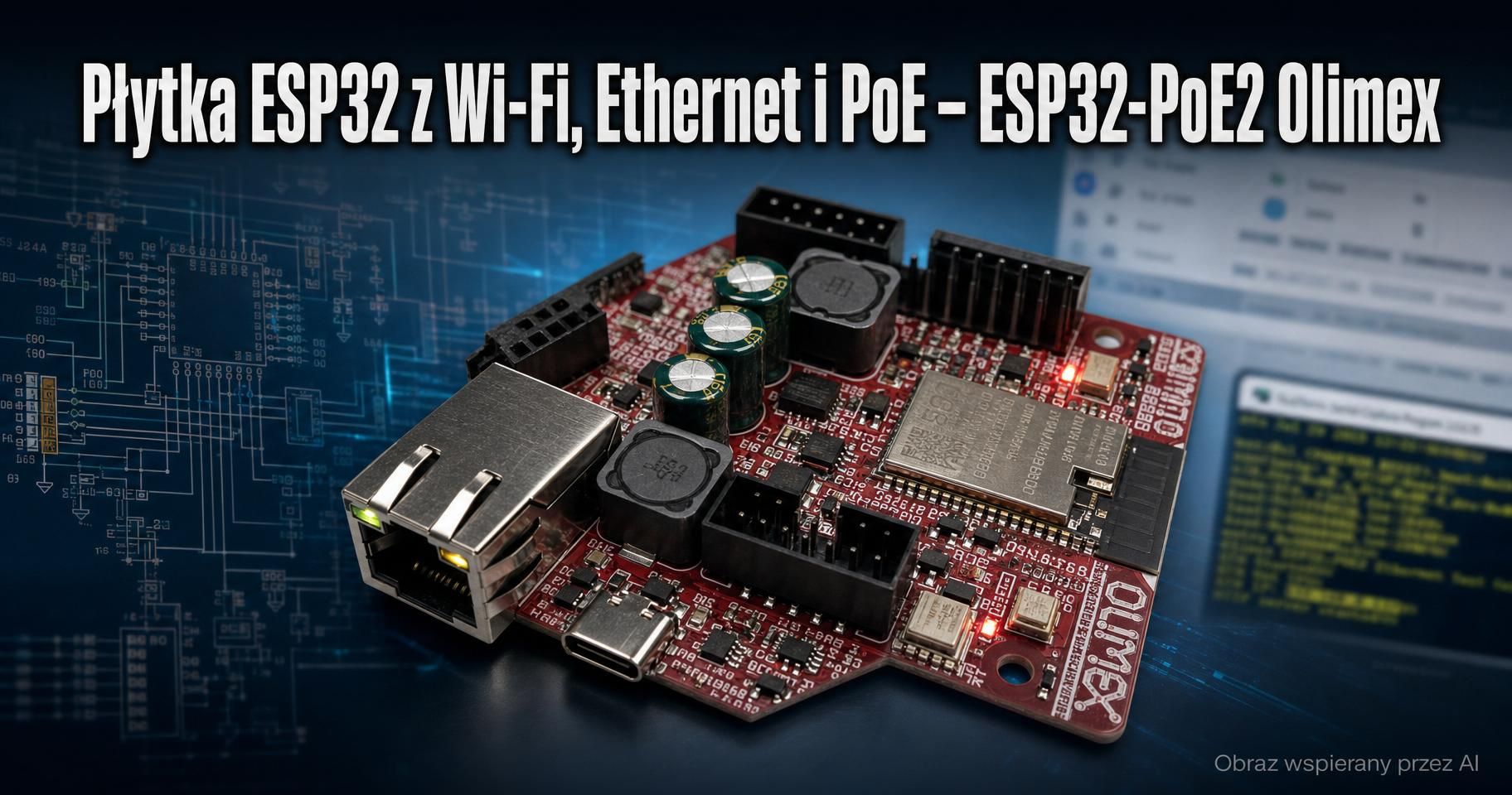

    PoE (Power over Ethernet) to standard, który pozwala na przesyłanie zarówno danych, jak i zasilania przez jeden kabel Ethernet. ESP32-PoE2 od Olimex to płytka zgodna z tym standardem, oferująca dwa rodzaje łączności: bezprzewodową (Wi-Fi) oraz przewodową (Ethernet, przez układ LAN8720). Właśnie tę płytkę chciałbym tu pokazać.
    Płytka ESP32 z Wi-Fi oraz przewodowym Ethernet i zasilaniem PoE - ESP32-PoE2 Olimex
    ESP32-PoE2 to projekt open source i open hardware od Olimex. Pełne źródła projektu (w tym PCB w KiCad) są dostępne na GitHubie. Swój egzemplarz kupiłem za 120 zł. Wybrałem wersję z dodatkową pamięcią, czyli bazującą na ESP32-WROVER-E-N4R8 z 4 MB Flash i 8 MB PSRAM.
    TPS2378PW realizuje zasilanie PoE i jest zgodny ze standardem IEEE 802.3. Wymagane jest napięcie wejściowe co najmniej 37 V. Sama płytka jest w stanie zasilać zewnętrzne układy – posiada wyjścia 24 V / 0.75 A lub 12 V / 1.5 A, a także 5 V / 1.5 A oraz 3.3 V / 1 A, przy łącznej mocy wyjściowej do 25 W.
    Uwaga: ESP32-POE2 nie posiada separacji galwanicznej od zasilania Ethernet, co może powodować pętle masy. Podczas programowania przez USB należy odłączyć kabel Ethernet (jeśli PoE jest aktywne). Podłączanie zewnętrznego zasilania może być niebezpieczne - zaleca się użycie Olimex USB-ISO w celu ochrony komputera i płytki.
    Z dodatkowych peryferiów, mamy tu złącze na kartę microSD, wbudowany konwerter USB na UART do programowania (CH340), kontroler BL4054 do pracy z baterią LiPo, oraz bogate złącza, w tym Olimexowe UEXT.
