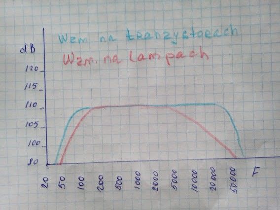

    Pasmo wzmacniacza lampowego jest ograniczone właściwościami transformatora i zwykle nie przekracza 10–50 kHz. Jeszcze gorzej wygląda liniowość. Jeżeli jest ona w miarę równa w zakresie od 100 do 5000 Hz, to poniżej i powyżej znacznie się pogarsza. Transformator, przynajmniej wyjściowy, jest niezbędny do dopasowania wysokiej impedancji lampy do niskiej impedancji głośnika. Istnieją układy lampowe bez transformatorów oraz sposoby ich wykonania, ale fizyki nie da się oszukać – żelazo i uzwojenia mają swoje właściwości w określonym zakresie częstotliwości. Jeżeli w zakresie 200–5000 Hz nierównomierność jest praktycznie niezauważalna, to powyżej lub poniżej pogarsza się gwałtownie.
    Fenomen lampowego brzmienia sprzętu audio, mity i rzeczywistość
    Spotkałem w charakterystykach wzmacniaczy lampowych grafiki z bardzo dobrymi wynikami, ale była to reklama sprzętu w cenie luksusowego samochodu. Więc nawet jeśli to prawda, to nie jest to opłacalne. Wzmacniacze tranzystorowe mają prawie nieograniczone pasmo — od 20 Hz aż do kilku MHz — oraz nieporównywalnie lepszą liniowość.

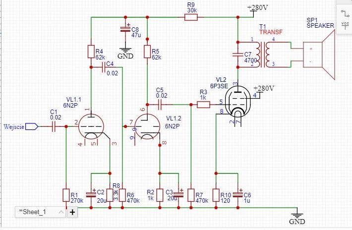

    Lepsze wyniki pod względem jakości brzmienia (zarówno obiektywnej, jak i subiektywnej) dają końcówki double‑ended. Na obrazkach poniżej przedstawiono schematy: z dwoma transformatorami oraz z pojedynczym.

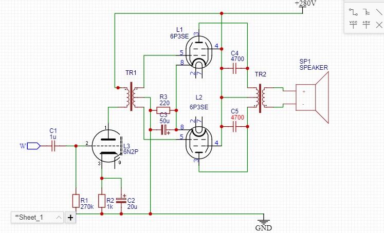

    Schemat z pojedynczym transformatorem jest nieco bardziej skomplikowany i wymaga minimalnego rozrzutu wartości elementów C4–C5, R6–R7 oraz parametrów lamp VL2–VL3. Oznacza to, że niezbędny jest dobór elementów z kilku egzemplarzy.
    Schemat wzmacniacza lampowego z lampami 6N2P i 6P3SE, transformatorem TR2 i głośnikiem

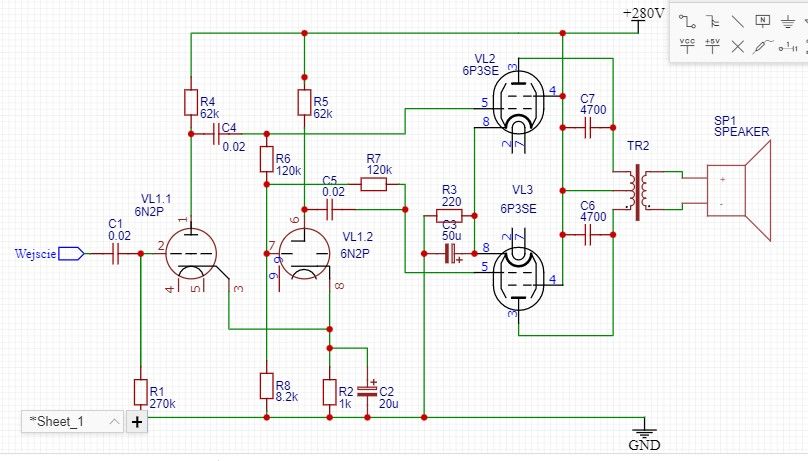

    Końcówka w układzie double‑ended cechuje się 3–4 razy większą mocą wyjściową (przy tym samym napięciu), co korzystnie wpływa na liniowość i zmniejszenie zniekształceń. Na liniowość korzystnie wpływa tryb pracy transformatora, ponieważ zmiana kierunku prądu niemal eliminuje nasycenie rdzenia. W końcówkach typu single‑ended przez uzwojenie transformatora zawsze płynie prąd stały. To samo zjawisko występuje w przypadku układów double‑ended z dwoma transformatorami. Biorąc pod uwagę większą moc układów double‑ended, należy stosować zasilacz o większej wydajności prądowej.

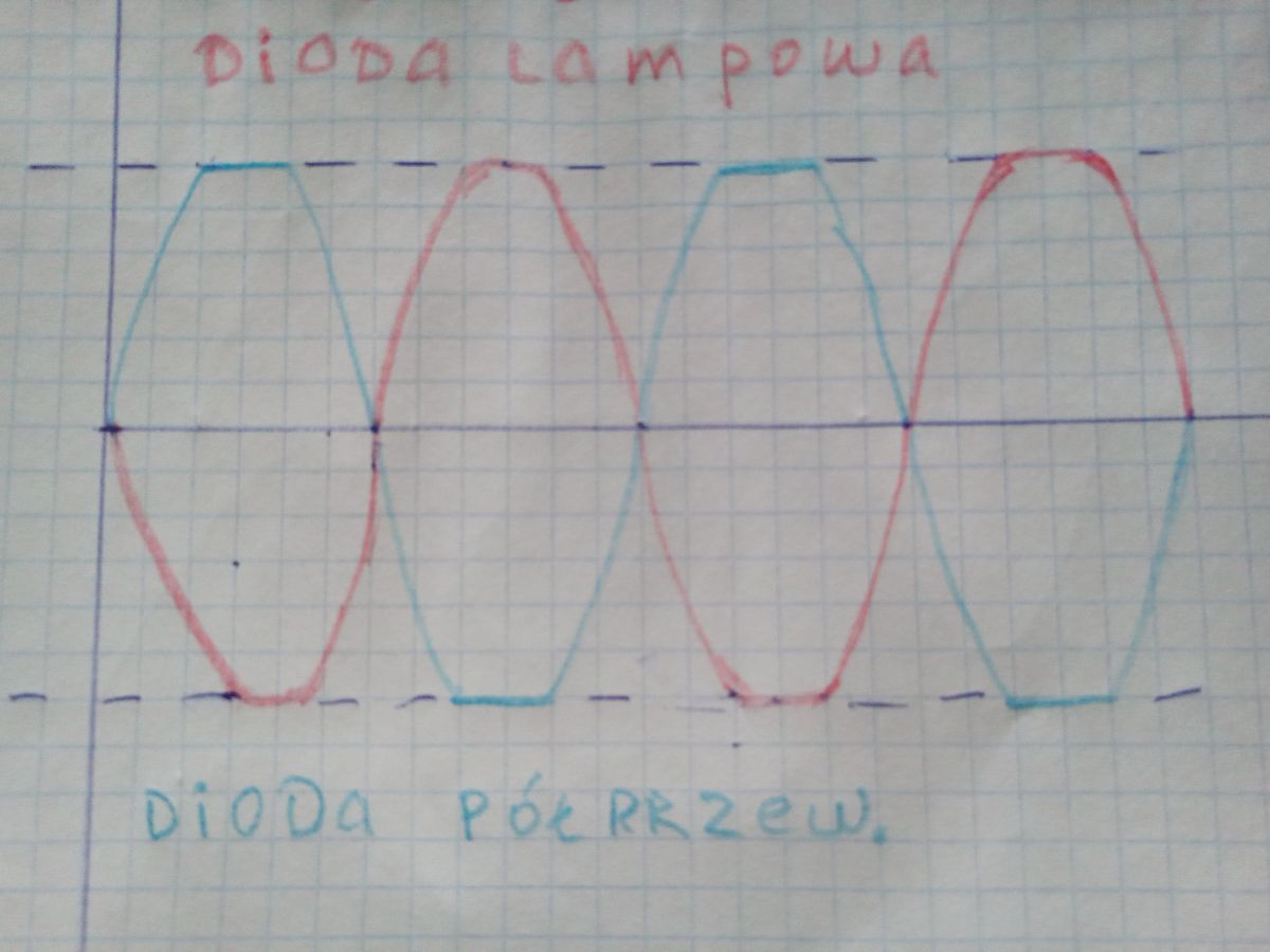

    Niektórzy audiofile zapewniają, że wzmacniacz lampowy traci swoje zalety, jeżeli nie jest zasilany z prostownika na lampowych diodach (kenotronach). I o dziwo mogę się z tym zgodzić — nie w całości, jednak naprawdę kenotron w niektórych trybach wpływa pozytywnie na brzmienie. Przy dużych prądach pobieranych przez wzmacniacz, na przykład przy wysokim poziomie sygnału wejściowego (przesterowanie – clipping), rezystancja dynamiczna diody półprzewodnikowej rośnie gwałtownie, natomiast w przypadku diody lampowej rośnie nieco wolniej, co powoduje, że powstające zniekształcenia charakteryzują się łagodniejszym przebiegiem. Wyjaśnia to obrazek poniżej.
    Rysunek na papierze w kratkę: przebiegi sinusoidalne i podpisy „Dioda lampowa” oraz „Dioda półprzew.”
    Niestety nie mam możliwości sprawdzenia tej teorii, ale brzmi ona dość prawdopodobnie. Inna sprawa — nie ma to większego znaczenia, ponieważ nikt nie słucha muzyki w trybie przesterowania.

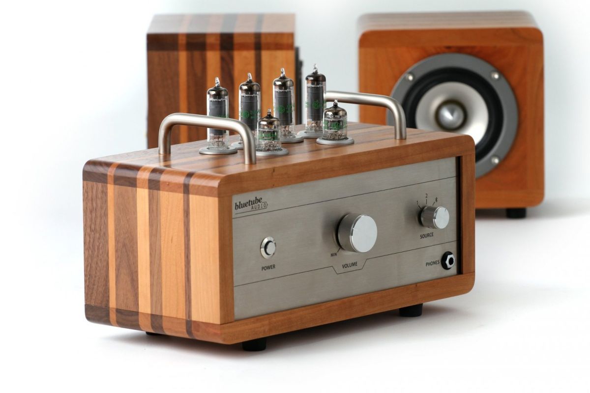

    Podczas pobytu w miascie rodzimem, przygotowałem elementy to stworzenia zestawu jak na obrazku poniżej. Nie wiem jakby brzmiał, ale wygląda świetnie.
    Wzmacniacz lampowy w drewnianej obudowie z gałkami i lampami, w tle dwa drewniane głośniki
    Niestety zabraklo mi czasu, musiałem pilnie wyjechać z tego kraju z jasnych powodów.
