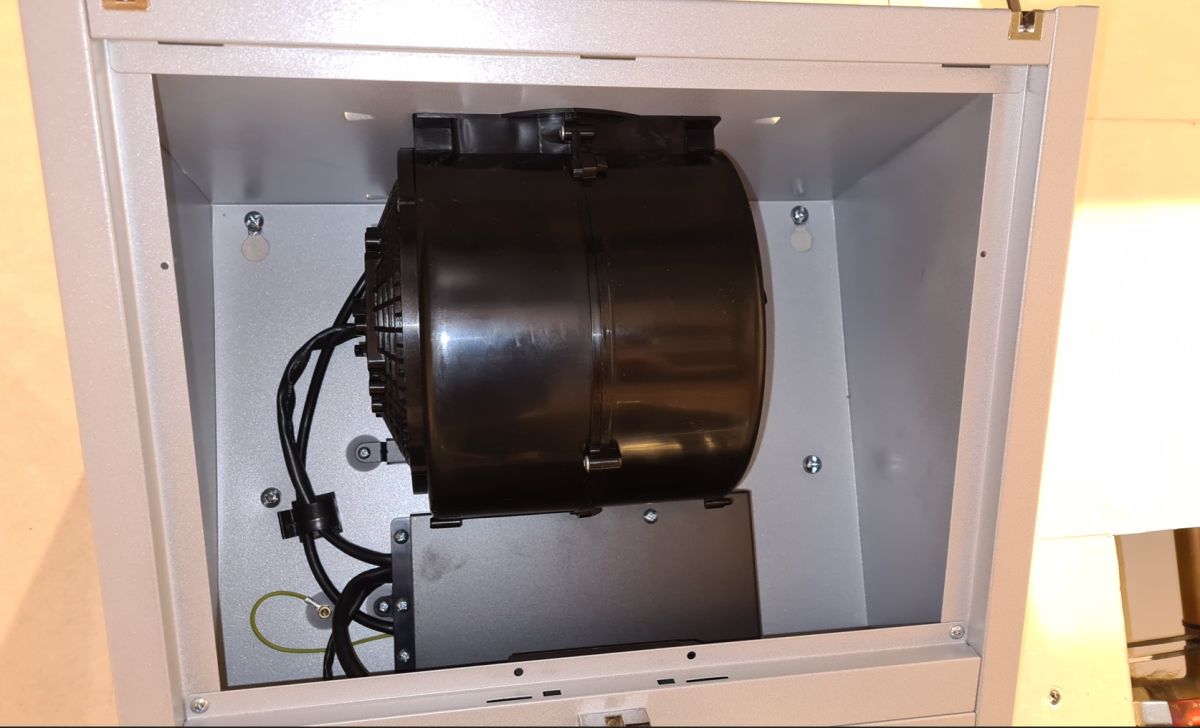

    Macie jakiś pomysł, jak wyciszyć skrzynkę okapu, w której znajduje się silnik?
    Obecnie działa to jak kolumna głośnikowa, tuba basowa. :)
    Są dwa dźwięki:
    - szum wiatru i to nie przeszkadza
    - bumbumbuuuuuuuuu silnika.
    Maty bitumiczne? Gorzej, jak dodatkowo spotęgują bas ...

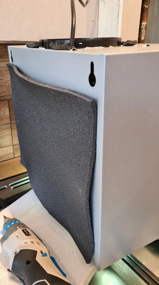

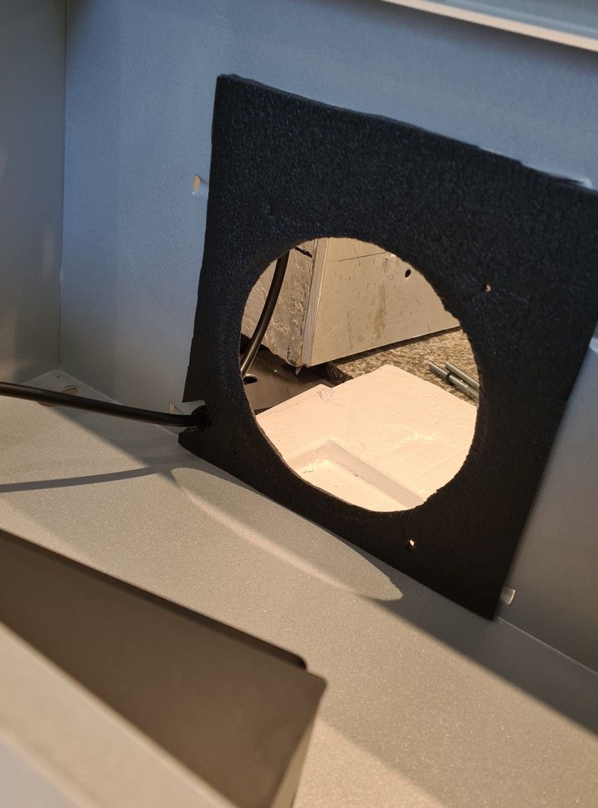

    Dobra, dziś siedziałem nad nim pół dnia.
    Wykręciłem silnik, chwyciłem w ręce i włączyłem. Brak huczenia.
    Elementy stykowe oddzieliłem pianką. Nawet śrubki są oddzielone pianką od obudowy.
    Ponownie zmontowałem i huczenie wróciło. Było o połowę lepiej, ciszej, ale jednak.
    Okazuje się, że wirnik ma lekkie bicie. Ma on ciężarki wyważające, ale jednak to nie Mercedes, więc kultura pracy tej turbiny pozostawia wiele...
    Pozostaje wyciszyć blachy obudowy, które przejmują wibracje silnika.

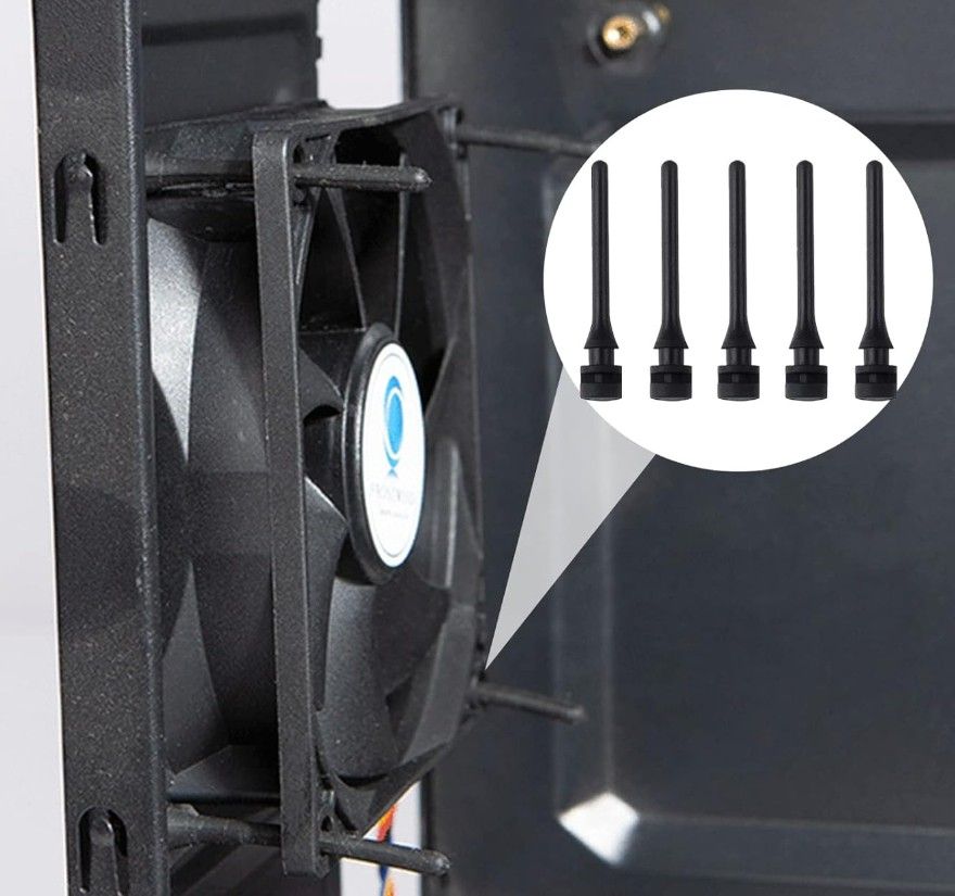

    Zbawieniem byłoby tu rozwiązanie rodem z PC. Gumowe kołki, ale o większym gabarycie, tak żeby utrzymały niemały silnik, turbinę.
    Wentylator komputerowy zamontowany na gumowych kołkach tłumiących drgania
    Piankowa mata wygłuszająca zamocowana na bocznej ściance metalowej obudowy
    Otwór w obudowie z zamontowaną pianką wygłuszającą i widocznym przewodem
