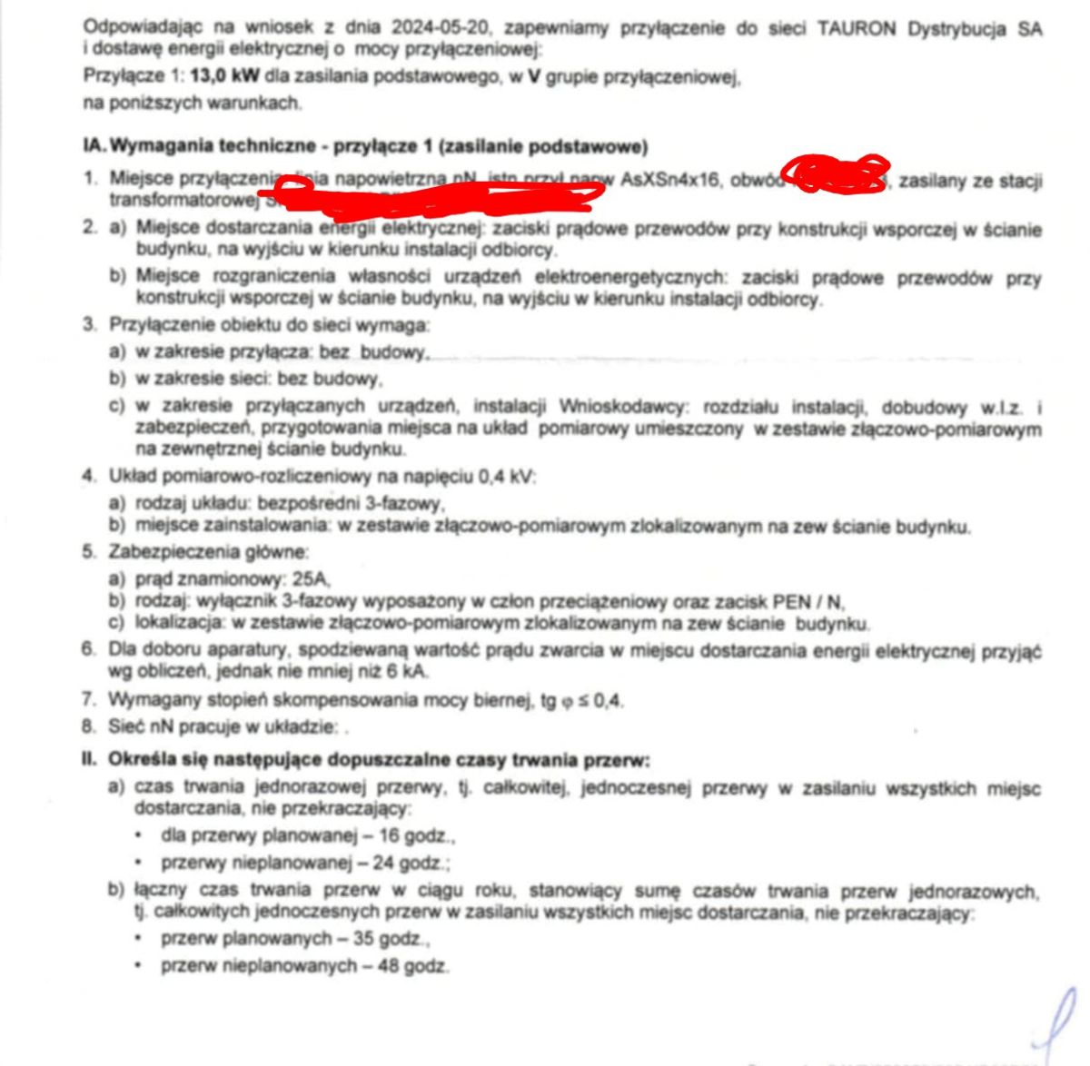

    Witam. Mam do zrobienia rozdział na dwa liczniki, dostałem warunki przyłączenia, jednak Tauron trochę niejasno napisał, w jaki sposób chcą mieć przygotowaną instalację. Może ktoś bardziej doświadczony podpowie, jak to robicie:
    Stary licznik znajduje się w budynku, instalacja w budynku dwużyłowa. Przyłącze napowietrzne.
    Mam takie pytania:
    1. Miejsce rozgraniczenia to zaciski na instalacji wsporczej. Z tego, co rozumiem, do mnie należy obsadzenie dwóch złączy pomiarowych na elewacji i dociągnięcie Asxns do haka na szczycie budynku. Mam rację?
    2. Jak fizycznie wykonać rozdział na drugi licznik? Tzn. przewodem od haka wchodzę do 1. skrzynki i robię odgałęzienie na 2.?
    3. Zabezpieczenie główne napisali wyłącznik 3-fazowy z członem zwarciowym. Montuję go ja, czy Tauron? Chodzi im o zwykły nadprądowy? (Wszystkie dotychczasowe instalacje w moim regionie, które widziałem, miały nadprądowy C jako przedlicznikowy, a nie BM jak w innych regionach. No i nigdzie nie było ogranicznika mocy; tu też nic o tym nie wspomnieli.)
    4. Kto wykonuje przeniesienie licznika i podłączenie nowego przewodu na haku? W internecie da się znaleźć info, że robi to elektryk, ale wydaje mi się, że to nieprawda.
    Warunki przyłączenia do sieci energetycznej od Tauron, tekst techniczny

    Na wstępie polecam do lektury standardy obowiązujące dla danego OSD - w tym wypadku TAURON:
    https://www.tauron-dystrybucja.pl/-/media/off...22-08-18-standard-2-2014-przylacza-nn-v3.ashx
    Oczywiście wszystkie prace musi zrealizować elektryk z uprawnieniami - i najlepiej przekazać tę robotę elektrykowi, który jest obeznany w danym rejonie/oddziale operatora - w tym wypadku TAURON.
    Co do pytań..
    Mam takie pytania:
    1. Miejsce rozgraniczenia to zaciski na instalacji wsporczej. Z tego co rozumiem, do mnie należy obsadzenie dwóch złączy pomiarowych na elewacji i dociągnięcie Asxns do haka na szczycie budynku. Mam rację?
    Tak, masz rację - oczywiście pomimo, że będzie to kabel na majątku podmiotu przyłączanego tj. Twój - to realizujesz to zgodnie ze standardem przyłączy napowietrznych TAURONa.
    2. Jak fizycznie wykonać rozdział na drugi licznik? Tzn. przewodem od haka wchodzę do 1 skrzynki i robię odgałęzienie na 2?
    Są dostępne zestawy kablowo-pomiarowe z 2 pomiarami u wiodących producentów obudów termoutwardzalnych - dla tzw. "własnego wykonawstwa" nie powinni się czepiać, że nie jest to dokładnie szafka ze standardu, z resztą sami piszą u siebie, że "...Zestaw złączowo – pomiarowy należy wykonać zgodnie z zasadami przyjętymi jak dla
    zestawu typu ZK1e-1P-S/ZK1e-1Pw-S" - a więc co do zasady szafka ma spełniać takie wymagania.
    Dowiedz się, czy dla tego oddziału TAURON wymaga uzgodnienia schematu jednokreskowego (najpewniej tak nie jest) - wtedy można im przedstawić rozwiązanie jakie planujesz zrobić i uzgodnić to z nimi przed realizacją prac.
    3. Zabezpieczenie główne napisali wyłącznik 3 fazowy z członem zwarciowym. Montuję go ja czy Tauron? Chodzi im o zwykły nadprądowy? (Wszystkie dotychczas instalacje w moim regionie które widziałem miały nadprądowy C jako przedlicznikowy, a nie BM jak w innych regionach. No i nigdzie nie było ogranicznika mocy, tu też nic o tym nie wspomnieli.
    Wszystko Ty montujesz i realizujesz, przygotowujesz zestaw kablowo-pomiarowy dla TAURON'u, a oni tam tylko wstawiają liczniki.
    Zgodnie z warunkami montujesz ogranicznik mocy. Wyłączniki nadprądowe o charakterystyce C montowane są typowo dla operatora PGE , w tauronie od dłuższego już czasu są to ograniczniki, z resztą tak jest również w ich standardzie.
    4. Kto wykonuje przeniesienie licznika i podłączenie nowego przewodu na haku? W internecie da się znaleźć info, że robi to elektryk, ale wydaje mi się że to nie prawda.
    Oczywiście, że robi to elektryk, uprawniony do PPN, często można się dogadać z kimś z pogotowia energetycznego.
    Sam licznik przenosi technik/monter od operatora.
    Oczywiście powyższe czynności związane są ze zgłaszaniem tego do operatora - są na to procedury formalne obowiązujące w TAURON'ie, których należy się trzymać - najlepiej zadzwonić i zapytać konkretnie.
    Wszystko powyższe będzie wiedział lokalny elektryk realizujący tego typu prace, i Ty jeżeli pytasz jako Inwestor - nie będziesz się musiał przejmować procedurami i technikaliami.
    Pozdr,

    Zsakul009 napisał:
    Witam. Mam do zrobienia rozdział na dwa liczniki, dostałem warunki przyłączenia, jednak Tauron trochę niejasno napisał, w jaki sposób chcą mieć przygotowaną instalację. ...
    Jeszcze jest niejasne, jakie są warunki przyłączenia na drugi licznik - nie zamieściłeś ich.

    Istniejąca linia jest wykonana z AsXSn ale od zacisków do licznika (nowego złącza) można i należało by wykonać połączenie kablem miedzianym i to zewnętrznym (odpornym na UV). Kabel ma lepszą izolację niż izolowana linia napowietrzna. AsXSn w odcinku od zacisków do złącza można puścić w osłonie i to będzie spełniało ochronę.
    Co do samych ZK to portalu aukcyjnym można natynkowe 1 licznikowe kupić za około 6 stów - w pełni wyposażone tj, RBK , ES 3faz, listwy łączeniowe - w odpowiednich miejscach uchwyty na oplombowanie
    Nie wiemy z czego jest wykonana linia napowietrzna i przyłącze do budynku - jeżeli są to stare przyłącza to może to być jeszcze nieizolowana AL.
    Co do WLZ to oczywiście, że może to być miedź (YKY, YKXS), natomiast należy pamiętać wtedy o odpowiednich zaciskach Al/Cu.
    Zerknąłem w skan warunków w pkt1 napisane że jest AsXSn 4x16
    Co do zacisków to najlepsze są ENSTO lub ten model - może być obustronnie przebijący lub jednostronnie -- doskonały do AL+AL lub AL+CU lub CU+CU
    Racja, nie miałem dostępu do zdjęcia jak pisałem :)
    Ja ostatnio dosyć często stosowałem model SL 11.118.
